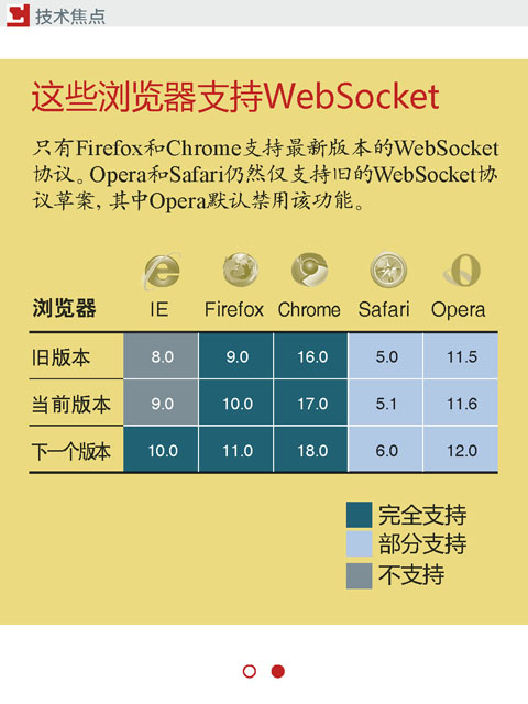

    目前,并非所有的浏览器都支持最新的WebSocket协议。但是这种情况在接下来的几个月会发生改变,因为WebSocket作为HTML5的重要特性之一,可以提供先进的互联网特性,让Web应用更加快速、高效和强大。
