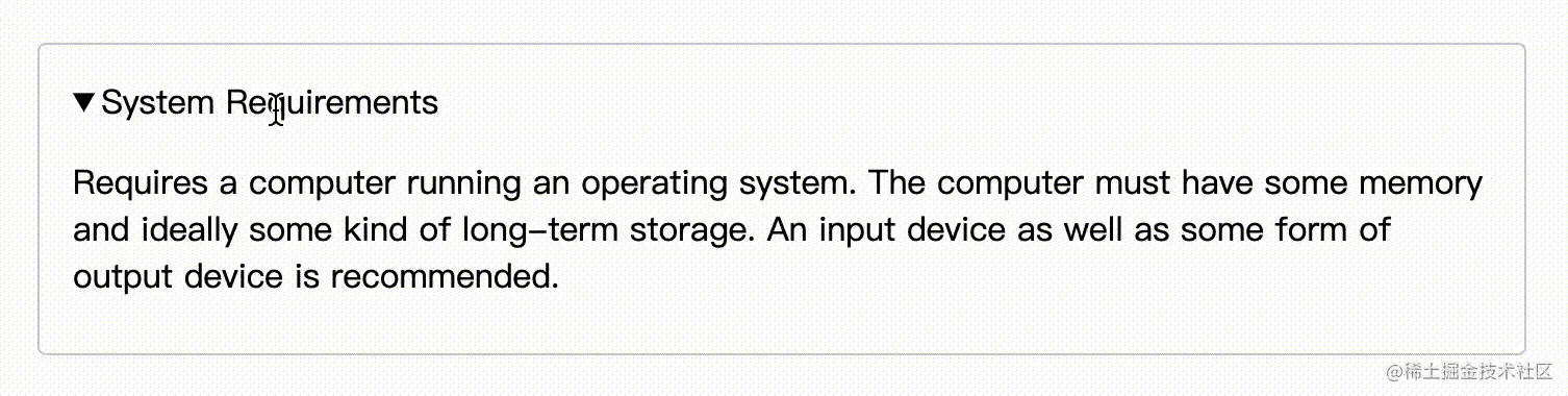

简单回顾一下,整体结构需要利用到 details 和 summary,天然地支持内容展开和收起。这里有一个 MDN 的例子
<details>
  <summary>System Requirements</summary>
  <p>Requires a computer running an operating system. The computer
  must have some memory and ideally some kind of long-term storage.
  An input device as well as some form of output device is
  recommended.</p>
</details>
直接就实现了展开和收起

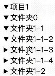

还可以支持多层嵌套,只需要将details当做展开的内容就行了,如下
<details>
  <summary>项目1</summary>
  <details>
    <summary>文件夹0</summary>
  </details>
  <details>
    <summary>文件夹1-1</summary>
    <details>
      <summary>文件夹1-1-2</summary>
    </details>
    <details>
      <summary>文件夹1-1-3</summary>
  </details>
</details>
这样就得到了一个简单的树状结构
看着还不像?那是因为现在还没有缩进,可以这样

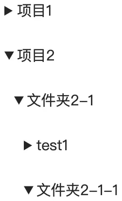

首先,默认的黑色三角太丑了,需要去掉。现代浏览器中,这个“黑色三角”其实是 ::marker生成的,而这个 ::marker是通过list-style生成,所以要去除就很简单了
旧版本浏览器需要通过专门的伪元素修改,::-webkit-details-marker和::-moz-list-bullet ,现在都统一成了list-style
summary{
  list-style: none;
当然,也可以改变summary的display属性(默认是list-item)
summary{
  display: flex;
这样,默认的三角就去除了

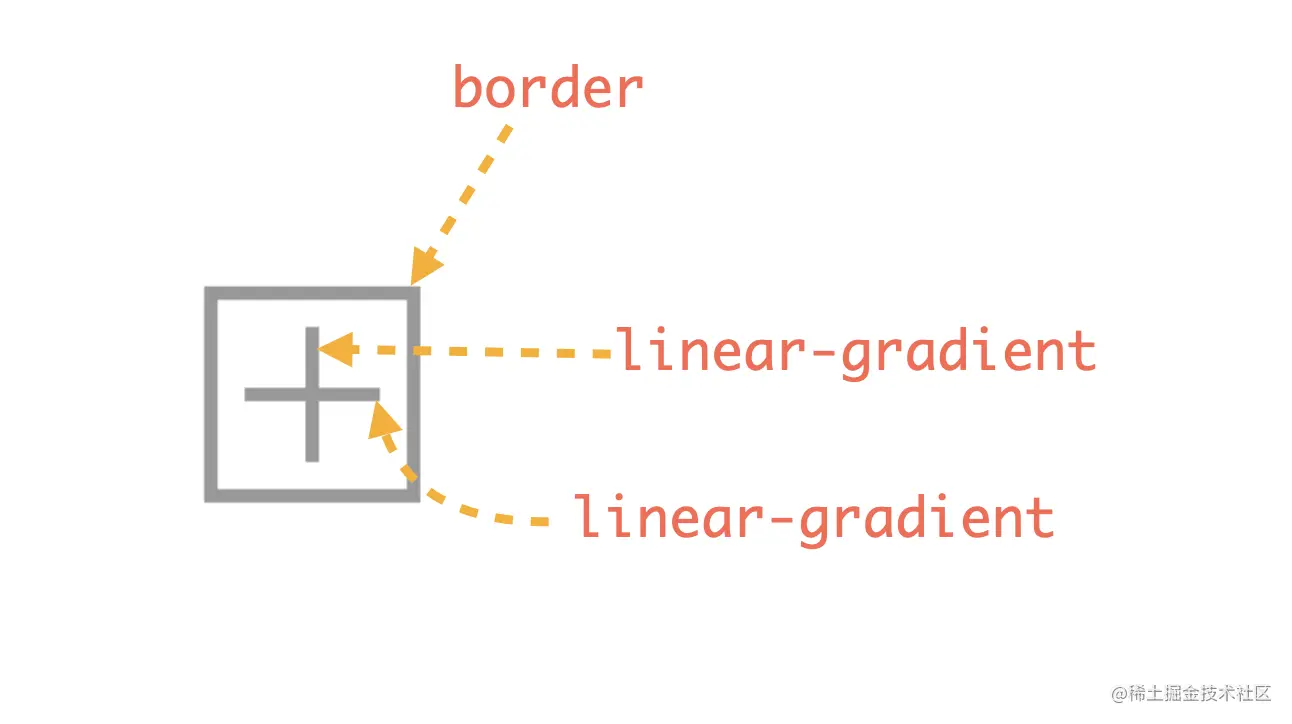

然后,绘制加号(➕)和减号(➖),由于还有外围一个正方形边框,我们可以用伪元素来绘制(当然,这是在可以使用的情况下),好处是可以直接用border画边框,这比用渐变方便的多,然后加号就是两段线性渐变,如下
用代码实现就是
summary::before{
    content: '';
    width: 14px;
    height: 14px;
    flex-shrink: 0;
    margin-right: 8px;
    border: 1px solid #999;
    background: linear-gradient(#999, #999) 50%/1px 10px no-repeat,linear-gradient(#999, #999)  50%/10px 1px no-repeat;
调整一下间距,效果如下​

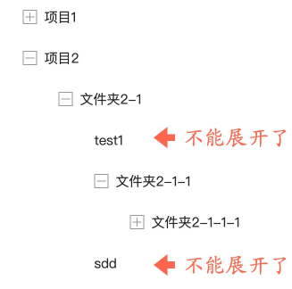

到了这一步,其实还有一个小问题,有些是不能继续展开的,因为已经到了最底层,没有内容了,所以希望在没有展开内容的时候不显示加号(➕)或者减号(➖),这应该如何判断呢?
其实很简单,在没有展开内容的情况下,其实只有summary单个标签,就像这种结构
<details>
  <summary>文件</summary>
  <!--没有内容了-->
</details>
提到单个标签,可以想到:only-child伪类,所以可以这样重置一下
summary:only-child::before{
  display: none
还有另外一种做法,那就是借助:not伪类,直接在前面的选择器上加一层判断
summary:not(:only-child)::before{
    /*排除单个summary的情况*/
这样会更加优雅~效果如下
这样就能轻易的看出哪些是不能展开的了

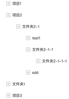

三、绘制连接线
最后就是绘制连接线,也是 CSS 最灵活的、最有趣的一部分。
先从绘制实线开始,这样比较容易。

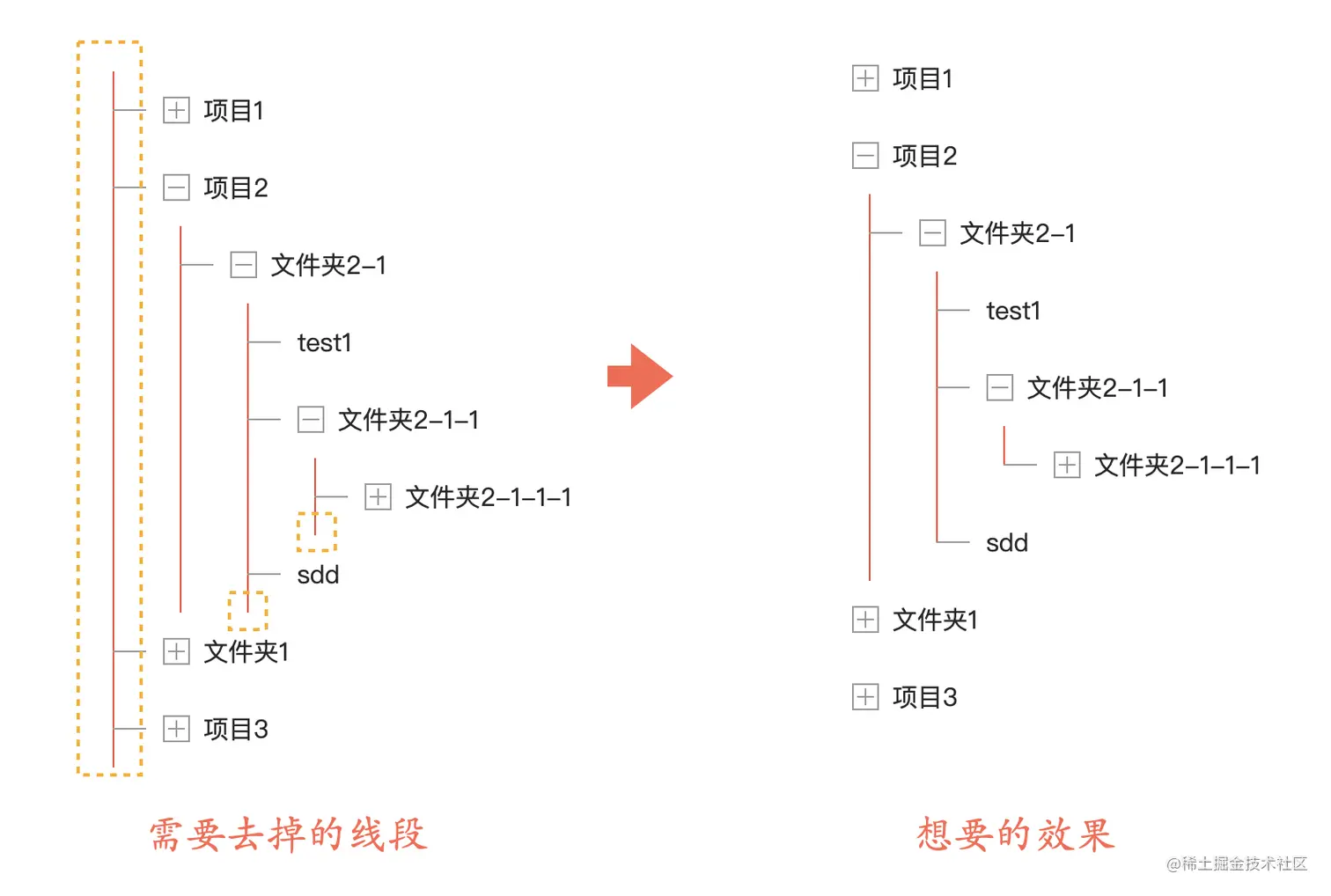

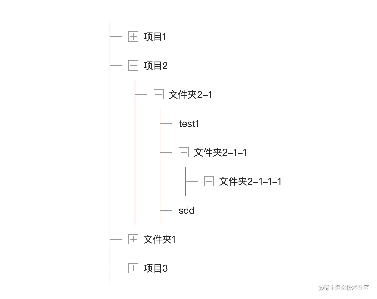

看着好像有些凌乱?确实有很多线是多余的,比如树的最后一个节点,垂直线段不应该继续向下延伸了,最左侧的线也是多余的,下面是示意图,我们其实想要右边那样的效果
首先是最左侧的线段,其实就是最外层,也就是第一层,要去除很简单,直接选中第一层的details以及下面的summary就行了,这里可以用子选择器>来实现
.tree>details,
.tree>details>summary{
  /*去除最外层的连接线*/
  background: none
效果如下

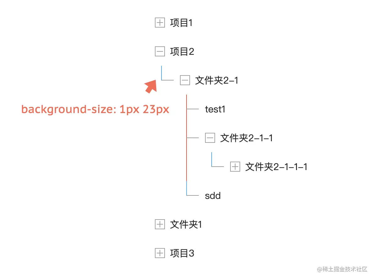

然后就是每层的最后一个子节点,如何将垂直线段去除呢?其实可以从HTML结构上入手,最后一层,其实就是最后一个details,所以将最后一个的背景尺寸改为刚好和垂直线段吻合
details:last-child{
  background-size: 1px 23px;
为了区分,下面将这一部分用蓝色表示

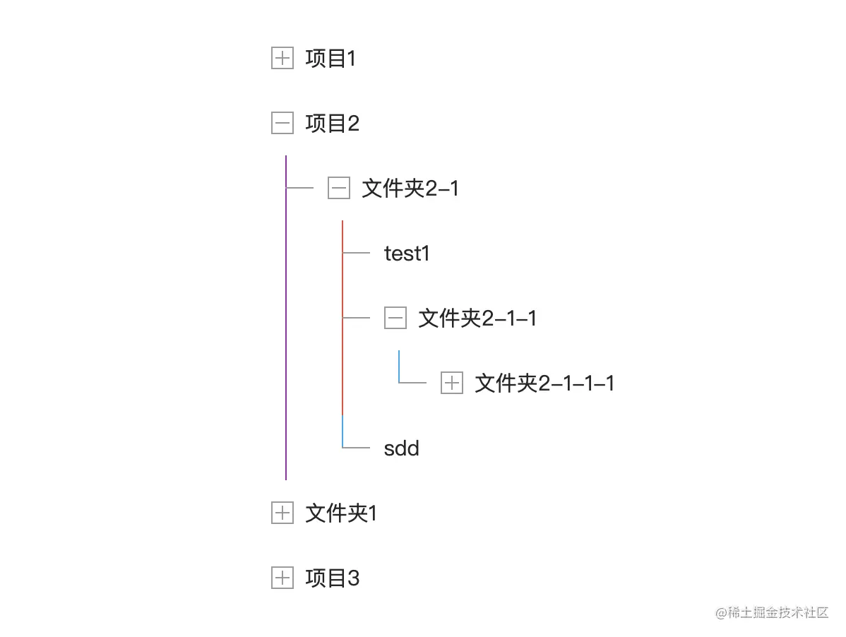

还有一个小优化,现在最左侧第一层都是分开的,看着有些零散,这是因为前面这一步将所有最后一层的垂直线段都去掉了,所以需要还原这种情况,可以用子选择器>选到,如下
.tree>details:not(:last-child)>details:last-child{
   background-size: 1px 100%;
为了区分,下面将这一部分用紫色表示

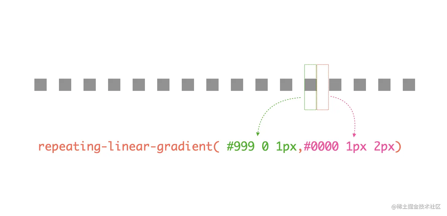

实线画出来了,虚线还远吗?同样也可以用渐变实现,只不过需要用repeating-linear-gradient,因为虚线其实是不断重复的从实色到透明的渐变,示意如下
用代码实现就是
summary{
  /*水平虚线*/
  background: repeating-linear-gradient( 90deg, #999 0 1px,transparent 0px 2px) 0px 50%/20px 1px no-repeat;

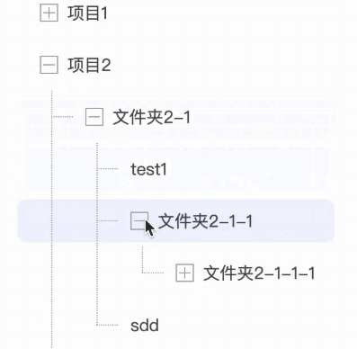

这样就实现了文章开头效果了
下面是完整CSS代码(真的不多了)
