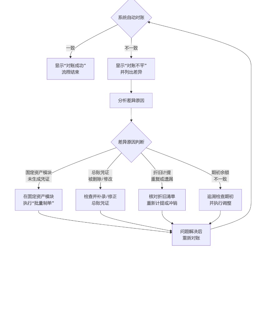

三、 详细流程(附流程图)
现代ERP系统(如用友、金蝶、SAP等)通常都提供了自动对账功能,但理解其手动流程至关重要。
流程图
  1. 准备与触发:
    • 确定对账的会计期间(如:2024年5月)。
    • 确保当月所有固定资产相关业务已处理完毕(新增、减少、变动等)。
    • 在固定资产模块完成当月的 “计提折旧” 操作。这是关键前提!
    • 登录ERP系统,找到“固定资产与总账对账”功能。
  2. 执行对账:
    • 系统自动执行上述对账逻辑,分别计算固定资产模块的原值、累计折旧汇总数,并与总账科目余额进行比较。
  3. 结果判断:
    • 对账成功: 系统显示“对账平衡”,表示两个模块数据一致。财务人员可以进入下一步结账工作。
    • 对账不平: 系统会显示具体的差异金额,这是最常见需要排查的情况。
  4. 差异分析与处理(核心难点):
    根据流程图,差异原因主要集中在以下几个方面:
    • 固定资产模块业务未生成总账凭证:
      • 场景: 在固定资产模块做了资产新增或减少,但忘了点击“批量制单”或“生成凭证”,导致业务只在固定资产模块有记录,总账没有对应的会计分录。
      • 处理: 进入固定资产模块的“批量制单”功能,找到未制单的业务记录,补充生成凭证。
    • 总账中存在直接记账的凭证:
      • 场景: 会计人员没有通过固定资产模块,而是直接在总账中手工填写了与固定资产或累计折旧相关的凭证(如:借:管理费用-折旧费 贷:累计折旧)。这会导致总账有数据,但固定资产模块没有记录。
      • 处理: 这是不规范操作。应禁止直接在总账处理固定资产业务。如果发生,需要冲销该手工凭证,然后通过固定资产模块重新进行业务处理(如计提折旧)并生成凭证。
    • 折旧计提问题:
      • 场景: 本月重复计提了折旧,或者忘记计提折旧,或者计提后又修改了资产卡片导致折旧计算不准。
      • 处理: 检查“折旧计提清单”,确认折旧金额是否正确。如果重复计提,需要冲回;如果忘记计提,需补提。
    • 期初余额不一致:
      • 场景: 在系统初始化时,固定资产模块录入的期初原值和累计折旧总额,与总账科目“固定资产”和“累计折旧”的期初余额就不一致。
      • 处理: 这是历史问题,需要追溯到初始化期间进行调整,确保起点一致。
  5. 重新对账:
    • 在完成上述任何一项调整后,都需要重新执行对账操作,直到系统显示“对账平衡”为止。
