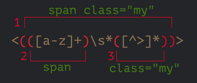

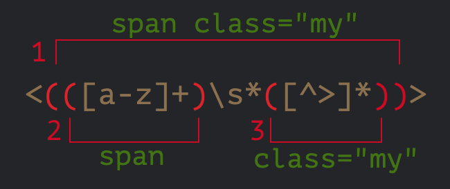

嵌套组
括号可以嵌套。在这种情况下,编号也从左到右。
例如,在搜索标签 <span class="my"> 时,我们可能会对以下内容感兴趣:
  1. 整个标签的内容:span class="my"。
  2. 标签名称:span。
  3. 标签特性:class="my"。
让我们为它们添加括号:<(([a-z]+)\s*([^>]*))>。
这是它们的编号方式(根据左括号从左到右):
验证:
let str = '<span class="my">';
let regexp = /<(([a-z]+)\s*([^>]*))>/;
let result = str.match(regexp);
alert(result[0]); // <span class="my">
alert(result[1]); // span class="my"
alert(result[2]); // span
alert(result[3]); // class="my"
result 的索引 0 中始终保存的是正则表达式的完整匹配项。
然后是按左括号从左到右编号的组。第一组返回为 result[1]。它包含了整个标签内容。
然后是 result[2],从第二个左括号开始分组 ([a-z]+) —— 标签名称,然后在 result[3] 中:([^>]*)。
字符串中每个组的内容:
