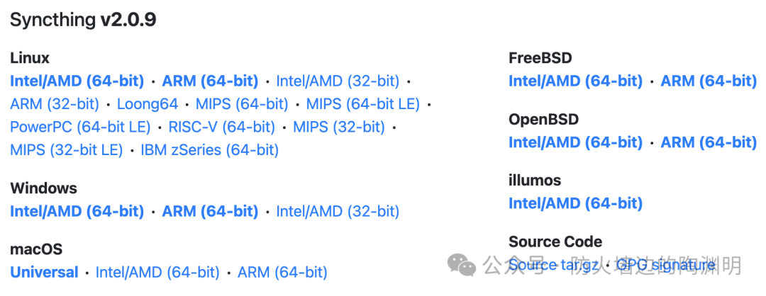

Syncthing 是一个开源、跨平台的文件同步工具,不仅支持 Windows、Linux、macOS 三大主流操作系统,更是支持群晖、飞牛 fnOS、威联通等 NAS 平台。当然了,由占比高达 84.8% 的 Go 语言写成的开源软件,各平台的开发者们也能很轻易地编译出对应的版本供大家使用,这也从另外一方面增强了 Syncthing 的跨平台能力。

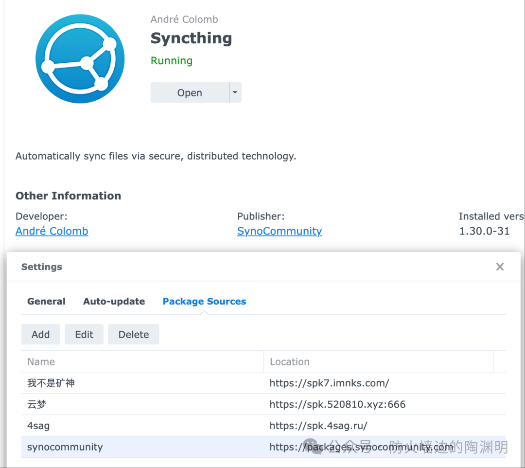

  1. 1. 群晖用户
    • • 可以直接在套件中心安装 Syncthing(部分型号需使用第三方套件源)。
    • • 或者通过 Docker 部署,灵活度更高。

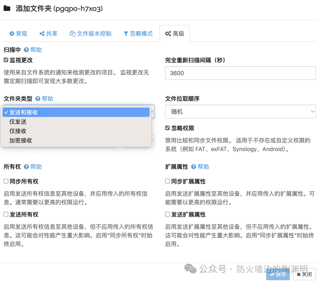

配置同步目录

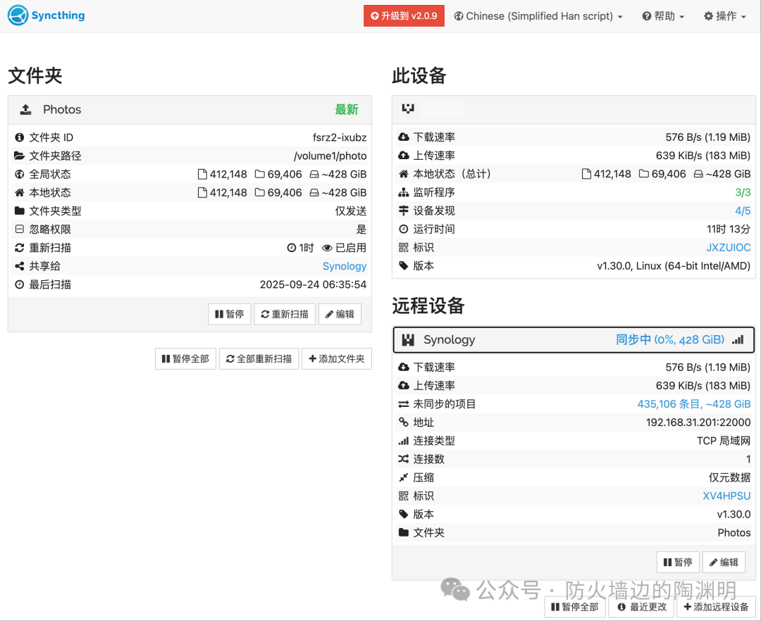

  1. 1. 打开 Syncthing 的 Web 管理界面(默认端口 8384)。
  2. 2. 在文件夹菜单中,点击“添加文件夹”。
  3. 3. 选择 NAS 上需要同步的目录,比如 /volume1/photo。
  4. 4. 设置一个文件夹 ID(随便起名字,比如 photos-nas)。
  5. 5. 在另一台 NAS 上重复以上步骤,然后互相交换设备 ID,添加为“远程设备”。
  6. 6. 选择共享的文件夹 → 确认对方接收 → 同步开始!

  • • 双向 / 单向同步
    • • 默认是双向同步(双方修改都会更新)。
    • • 如果只想从 A → B,可以设置 A 为“发送者”,B 为“接收者”。
