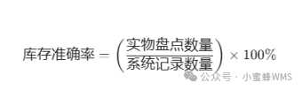

基础比率法:最基础的公式是直接比较实物计数与系统记录:
