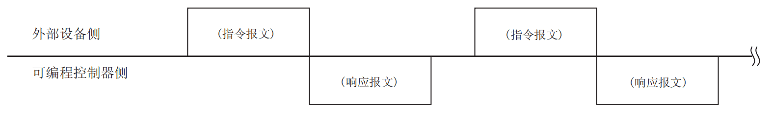

通过MC协议进行的数据通信是以半双工通信进行,在对PLC发送指令报文后会接收到来自PLC的响应报文,接收完全后才能再次发送下一个指令报文
在没接收完全响应报文就发送下一个指令报文会发生错误!
示意图如下所示

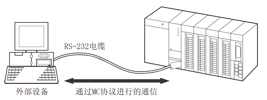

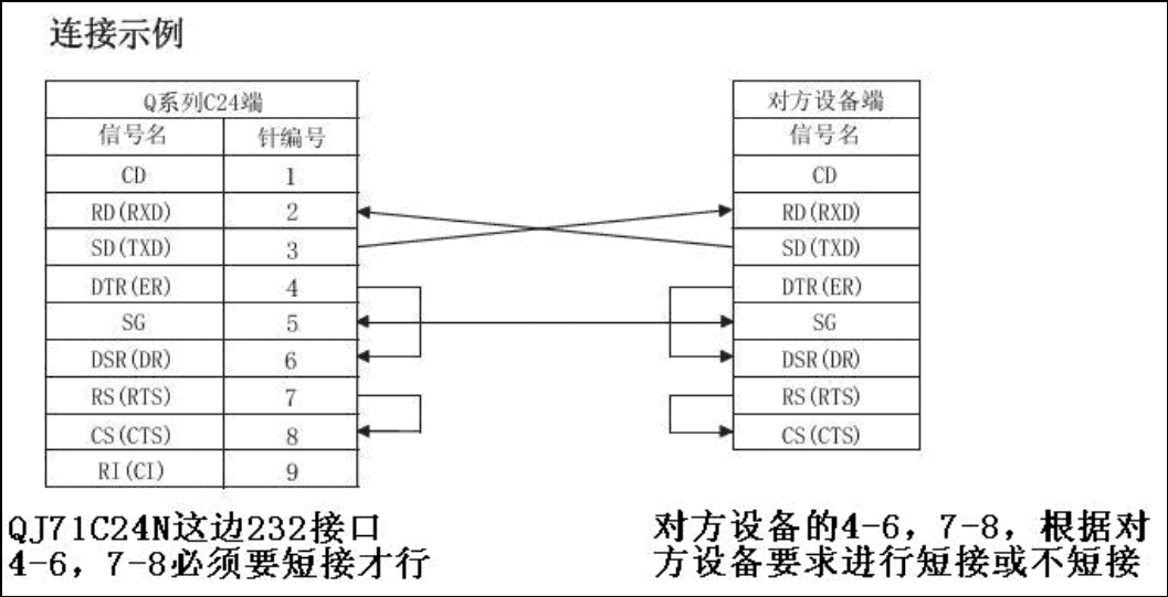

本文主要介绍QnA兼容4C帧的格式1,需要使用RS232线连接PC主机与PLC,连接示意图与RS232线序图如下所示

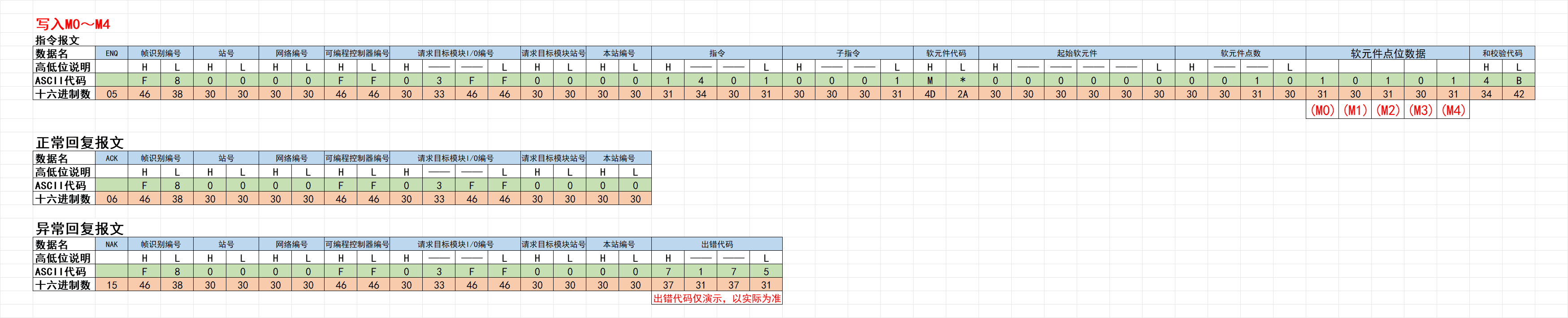

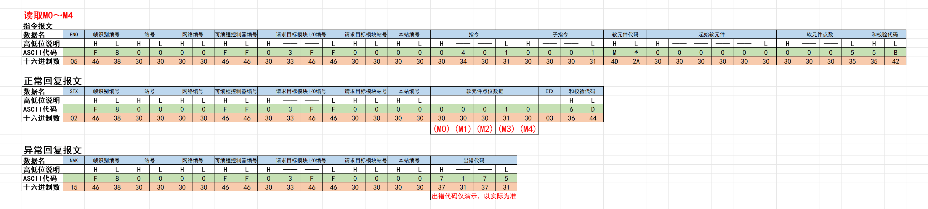

QnA兼容4C帧的格式1通过ASCII代码进行通信,通信报文如下表

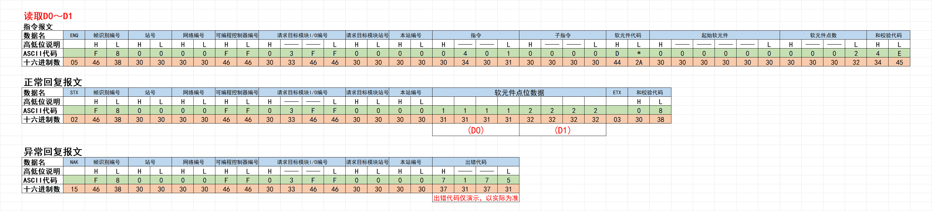

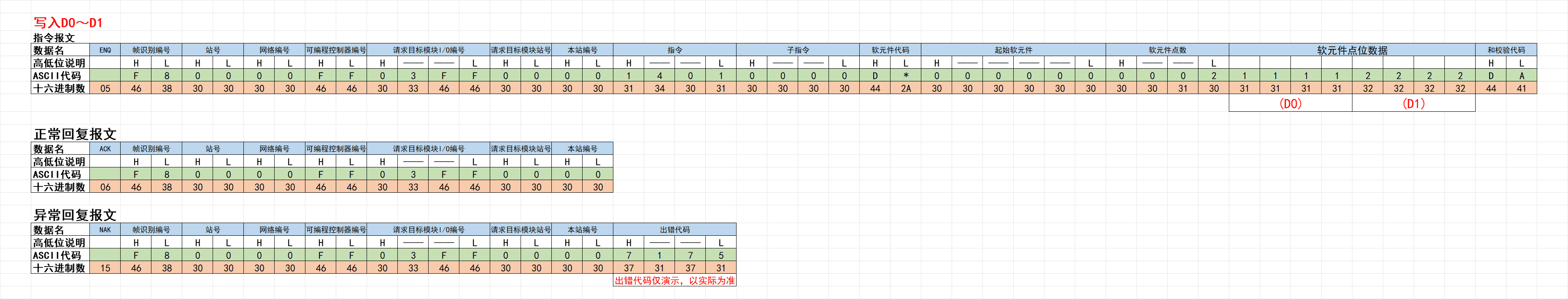

以QnA兼容4C帧(格式1)读写M0~M4、D0~D1的两个例子,通过表格说明
报文表格文件:QnA兼容4C帧格式1报文分析
读写M0~M4报文例子
  • 读取M0~M4
  • 写入M0~M4
读写D0~D1报文例子
  • 读取D0~D1
  • 写入D0~D1

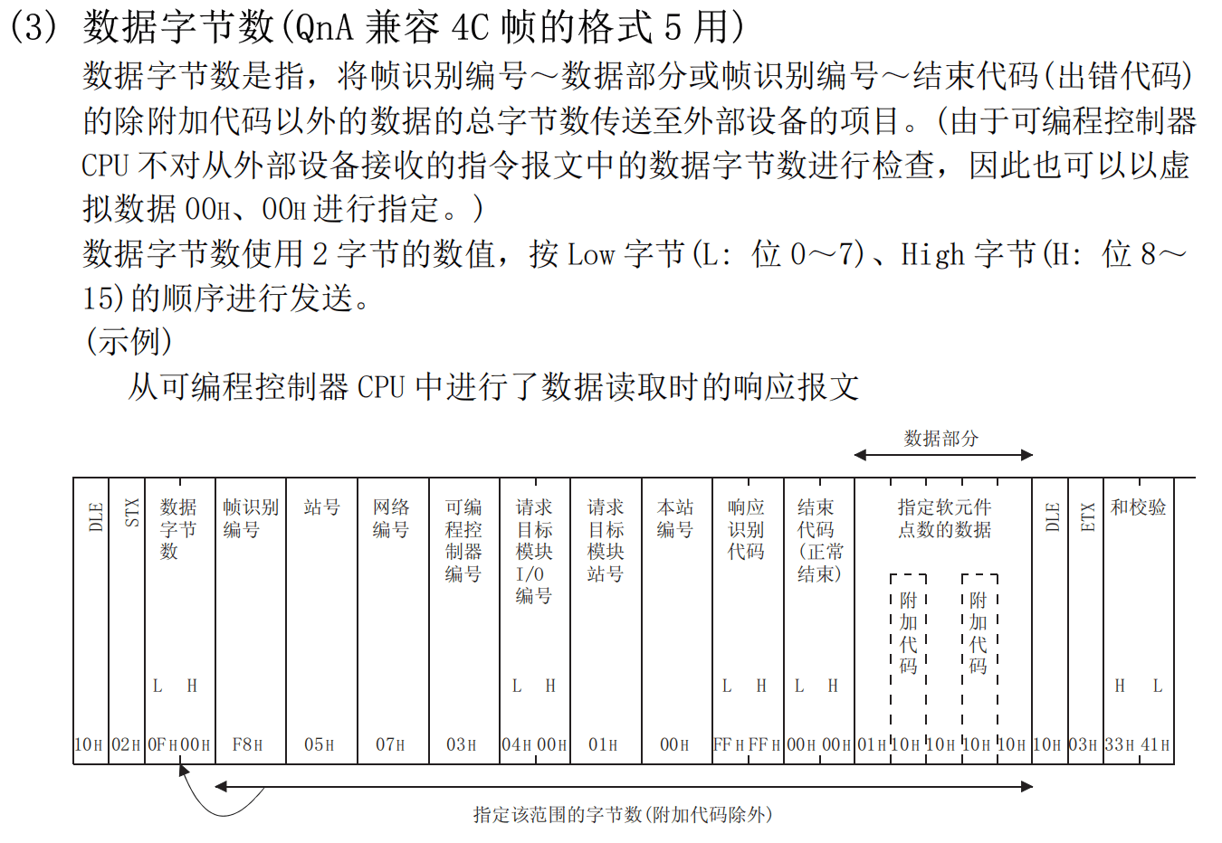

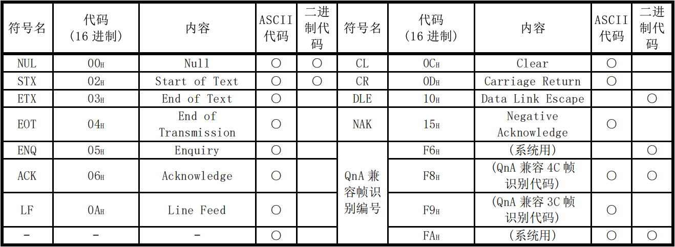

控制代码
数据字节数(格式5用)

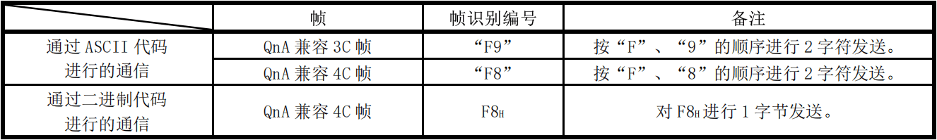

帧识别编号

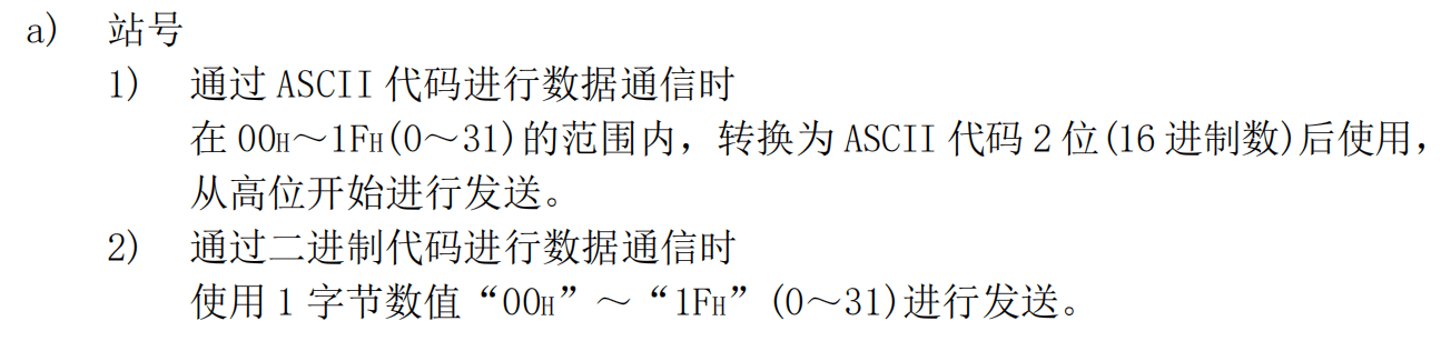

站号

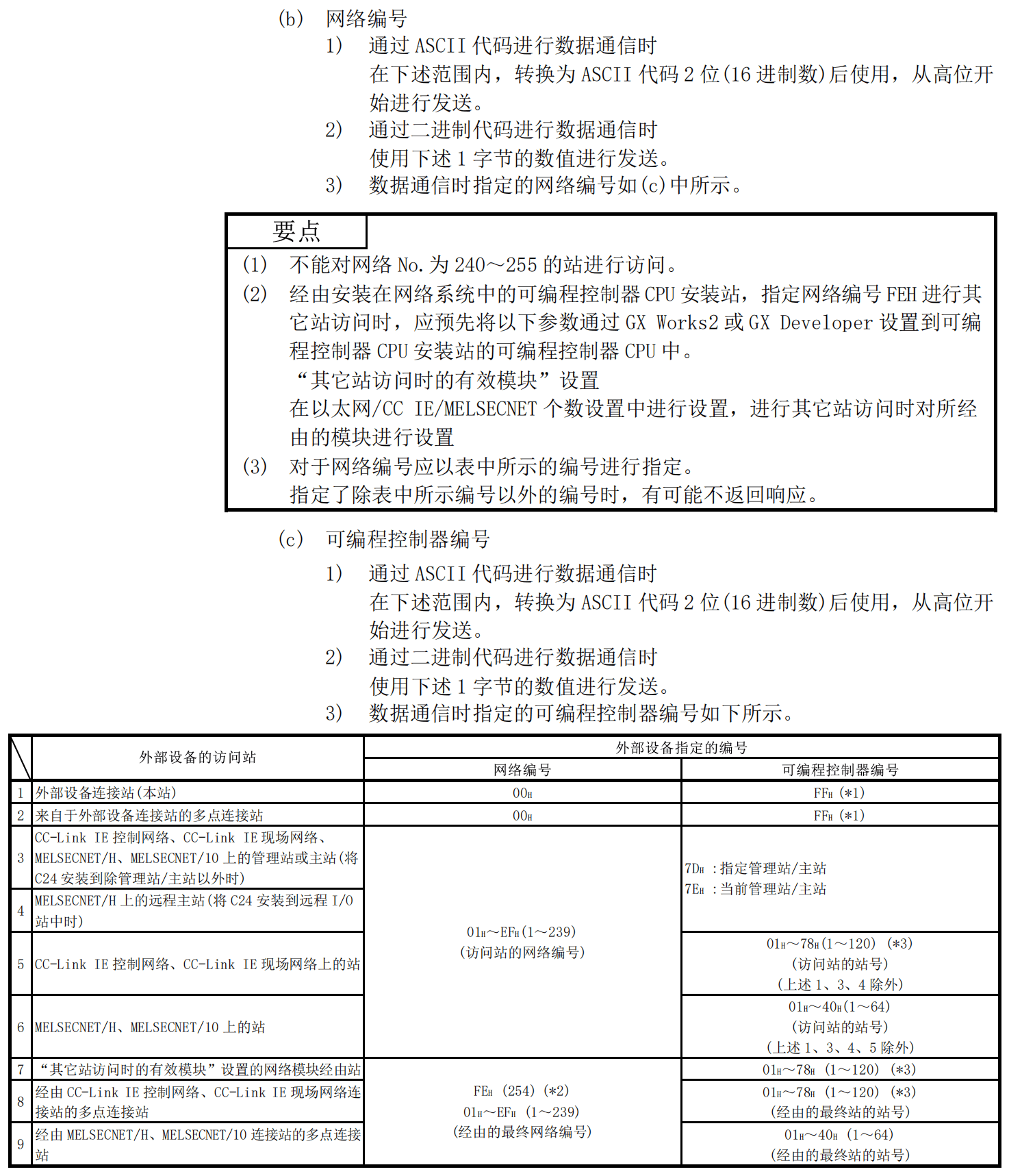

网络编号与可编程控制器编号

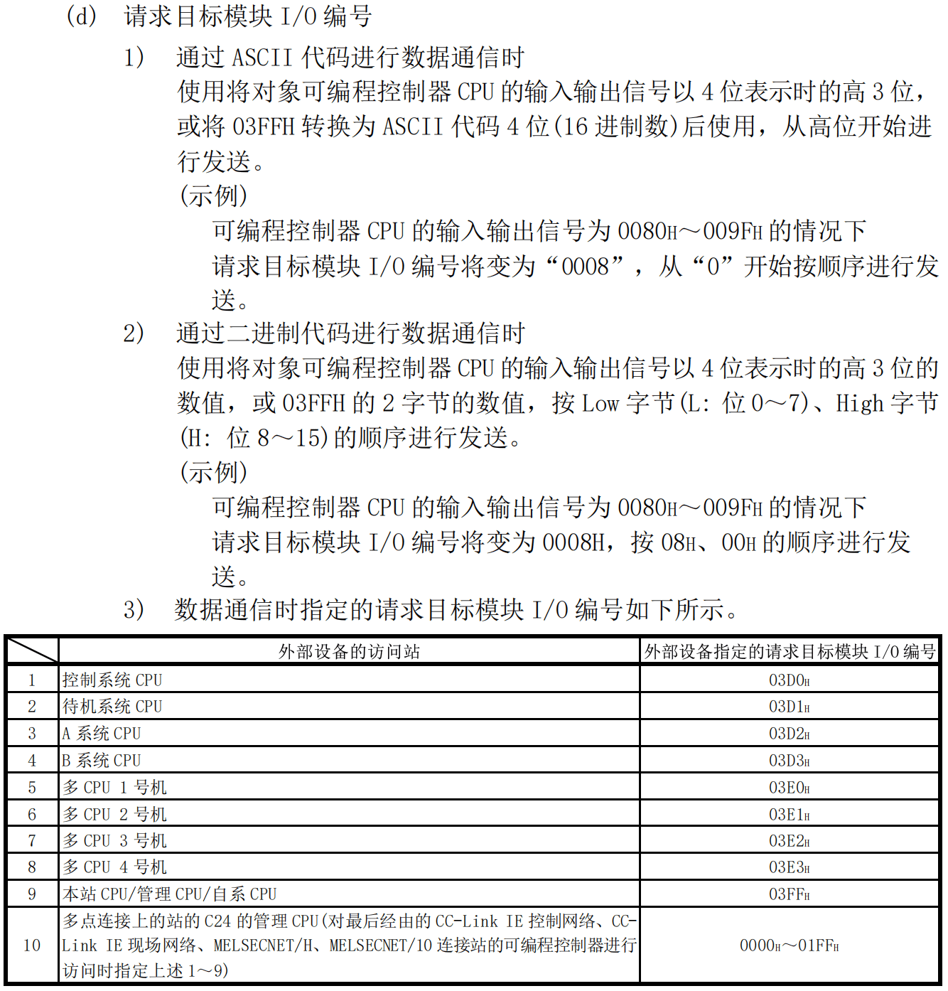

请求目标模块I/O编号

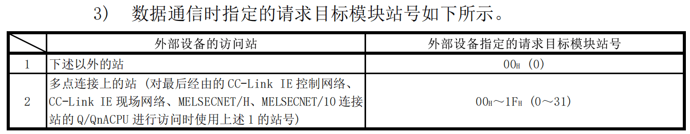

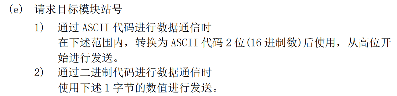

请求目标模块站号

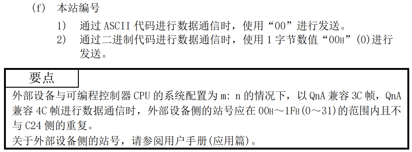

本站编号

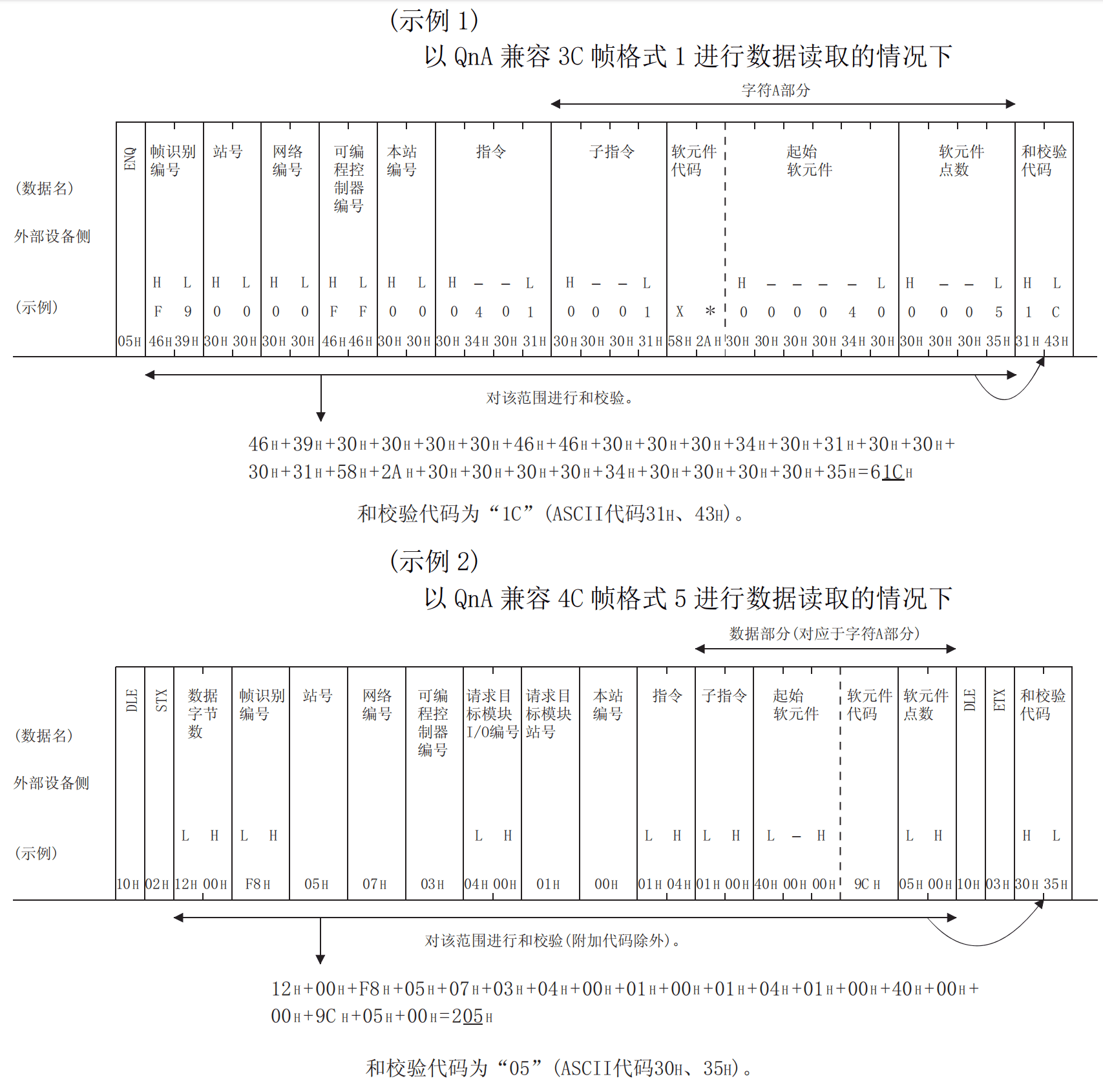

和校验代码
在报文中参与和校验的部分在各个格式中不同,需要自行查阅协议手册

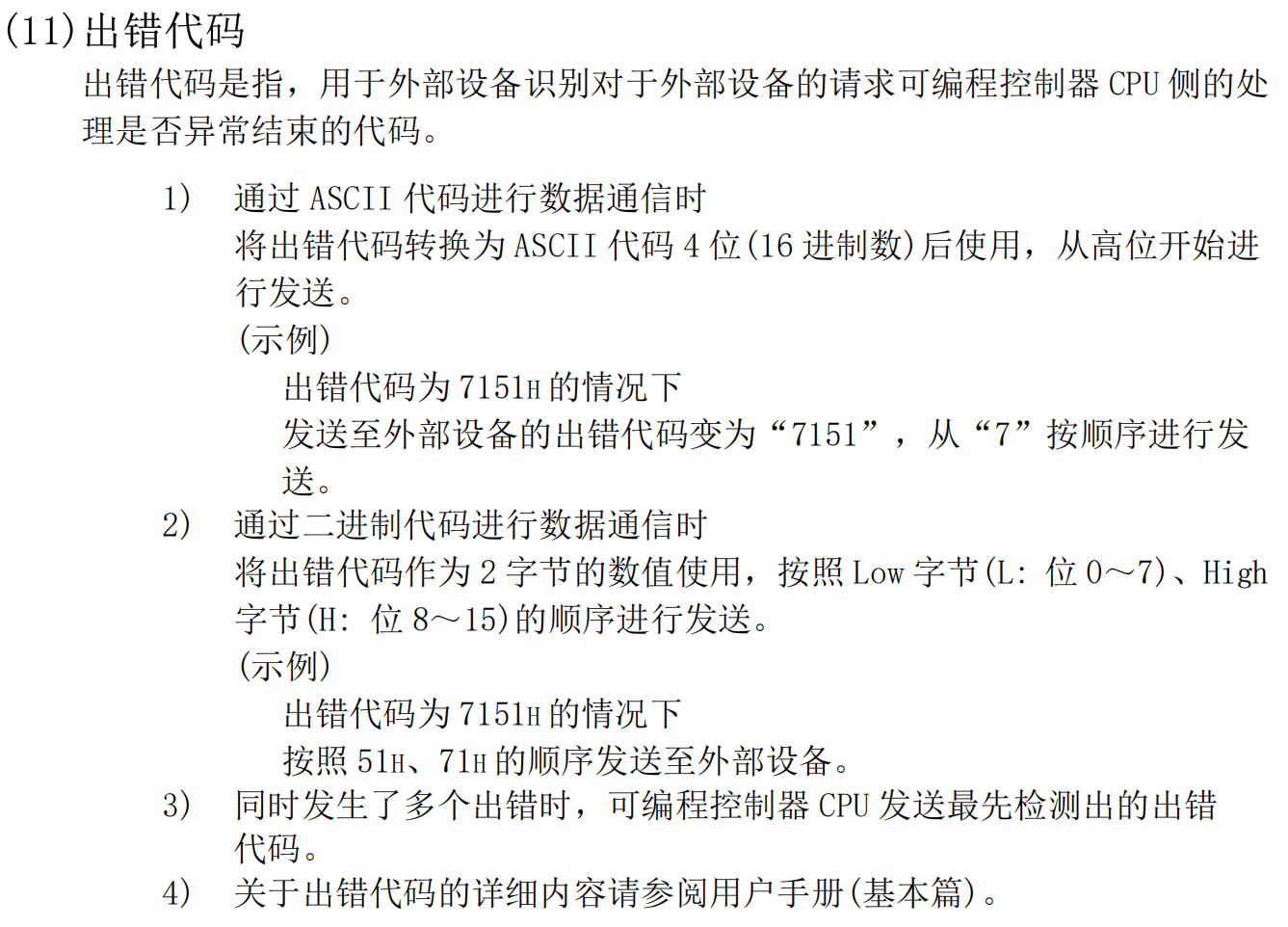

出错代码
C24模块与E71模块的错误代码可能不相同,需要自行查阅协议手册
C24模块用户手册:三菱Q系列串行通信模块用户手册(基础篇)

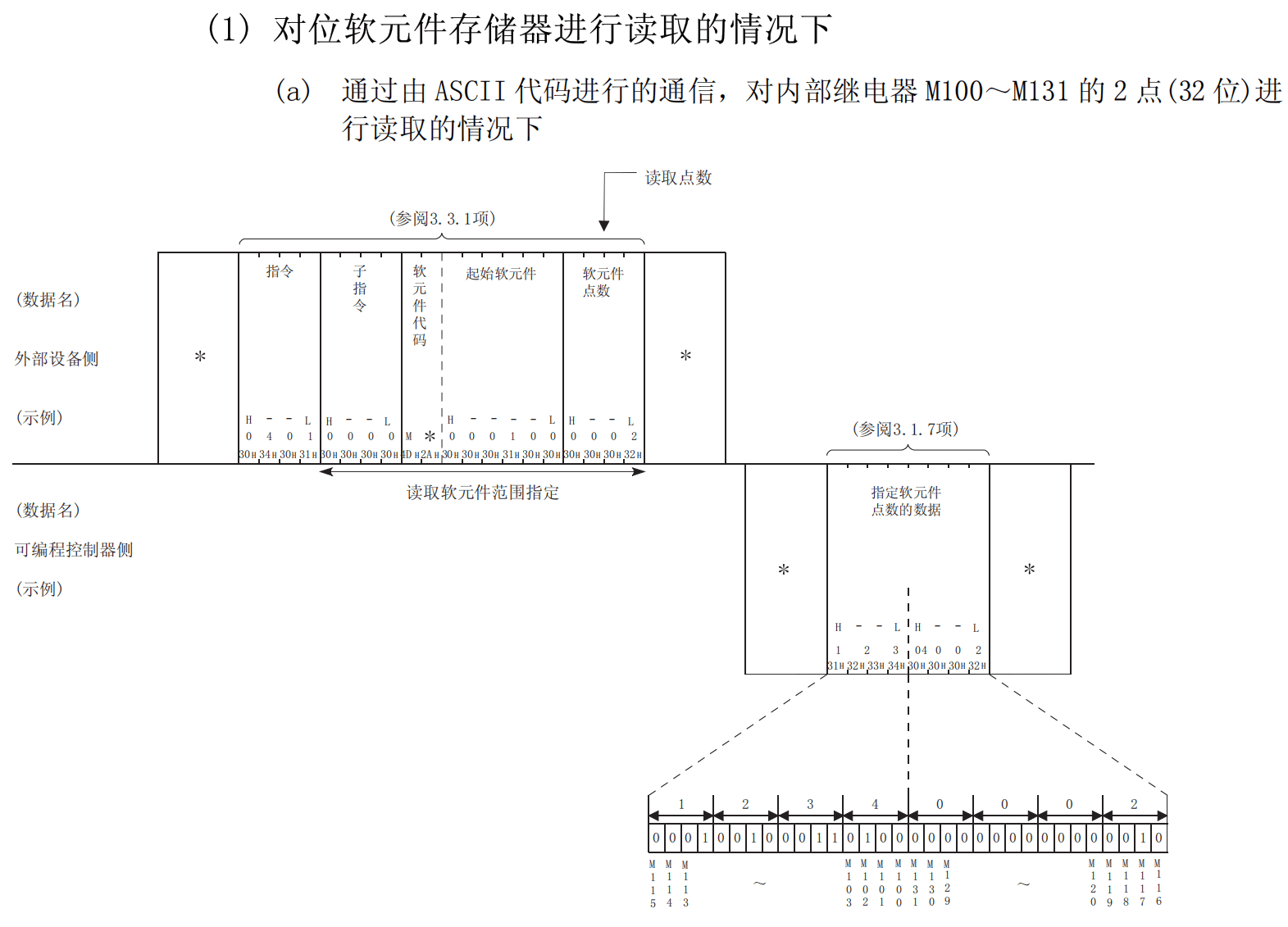

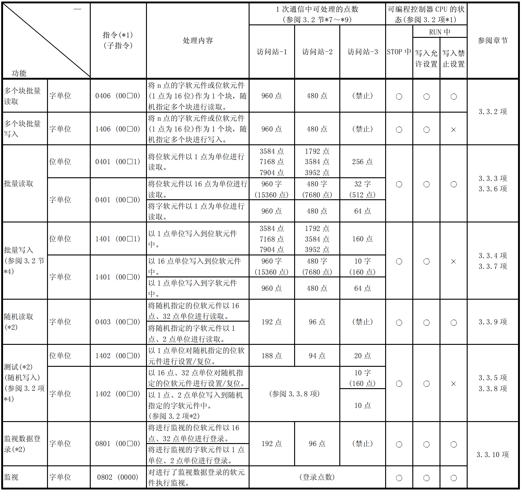

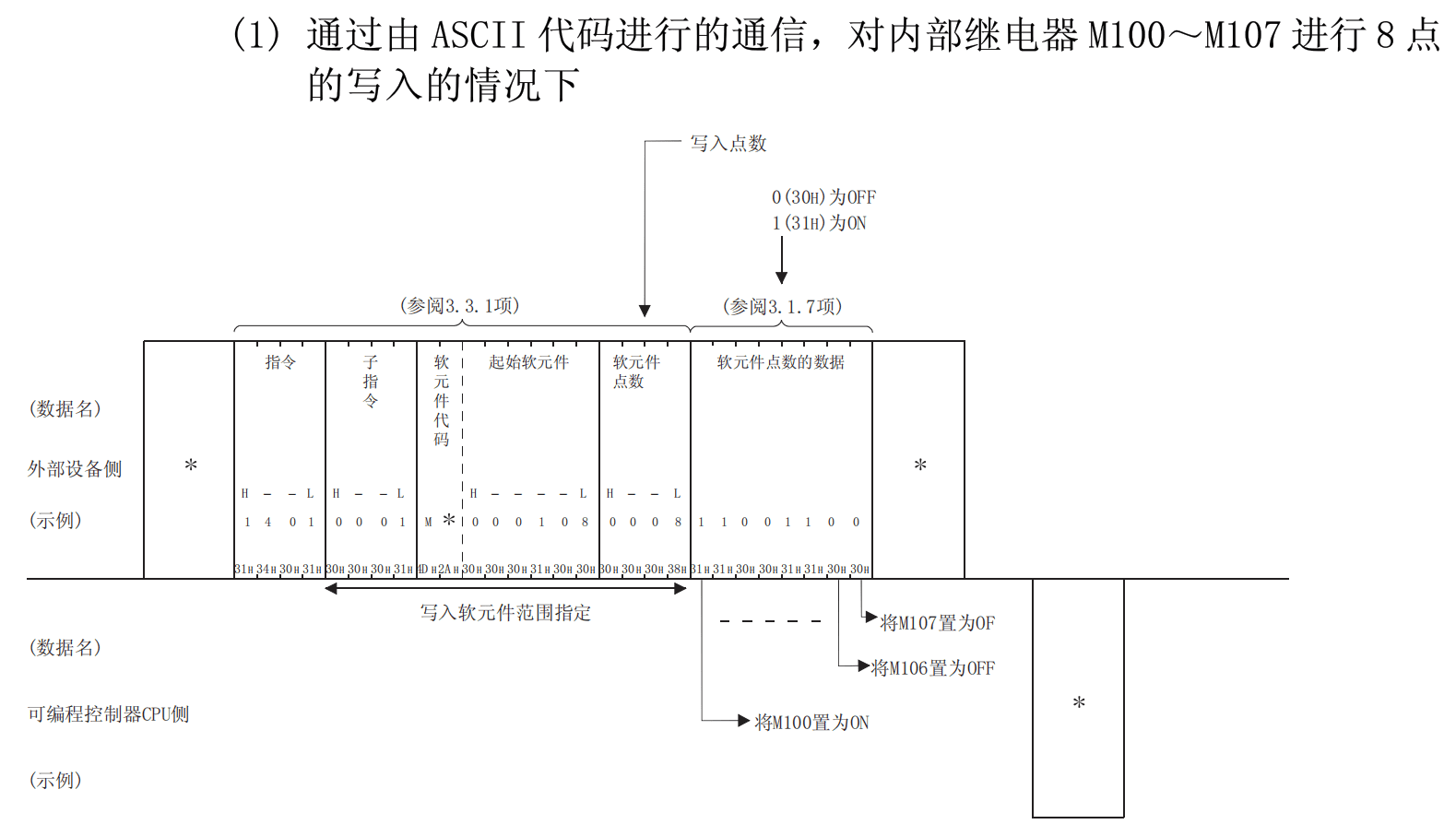

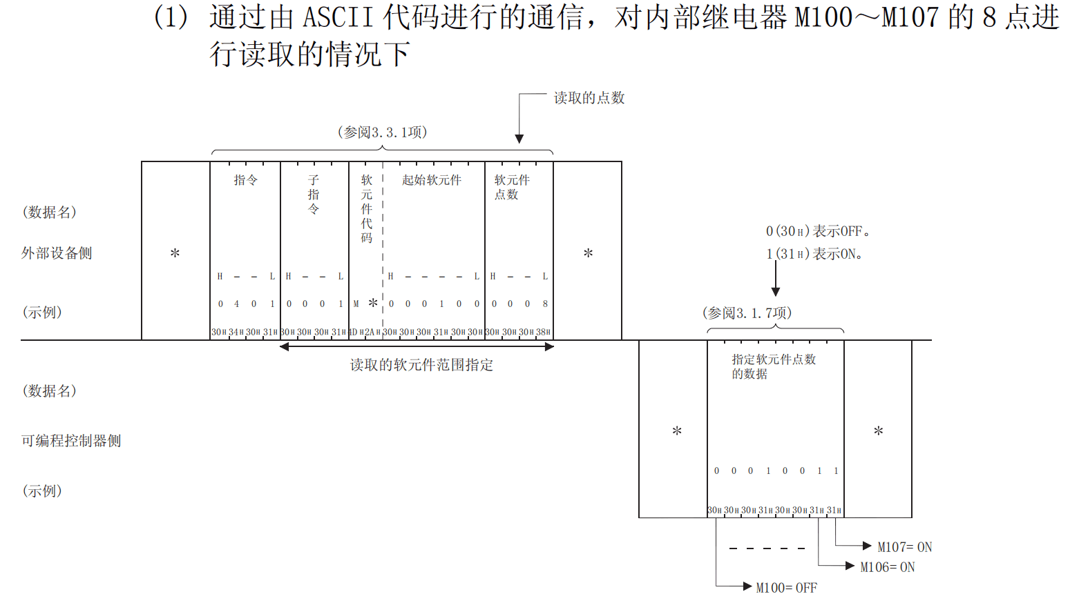

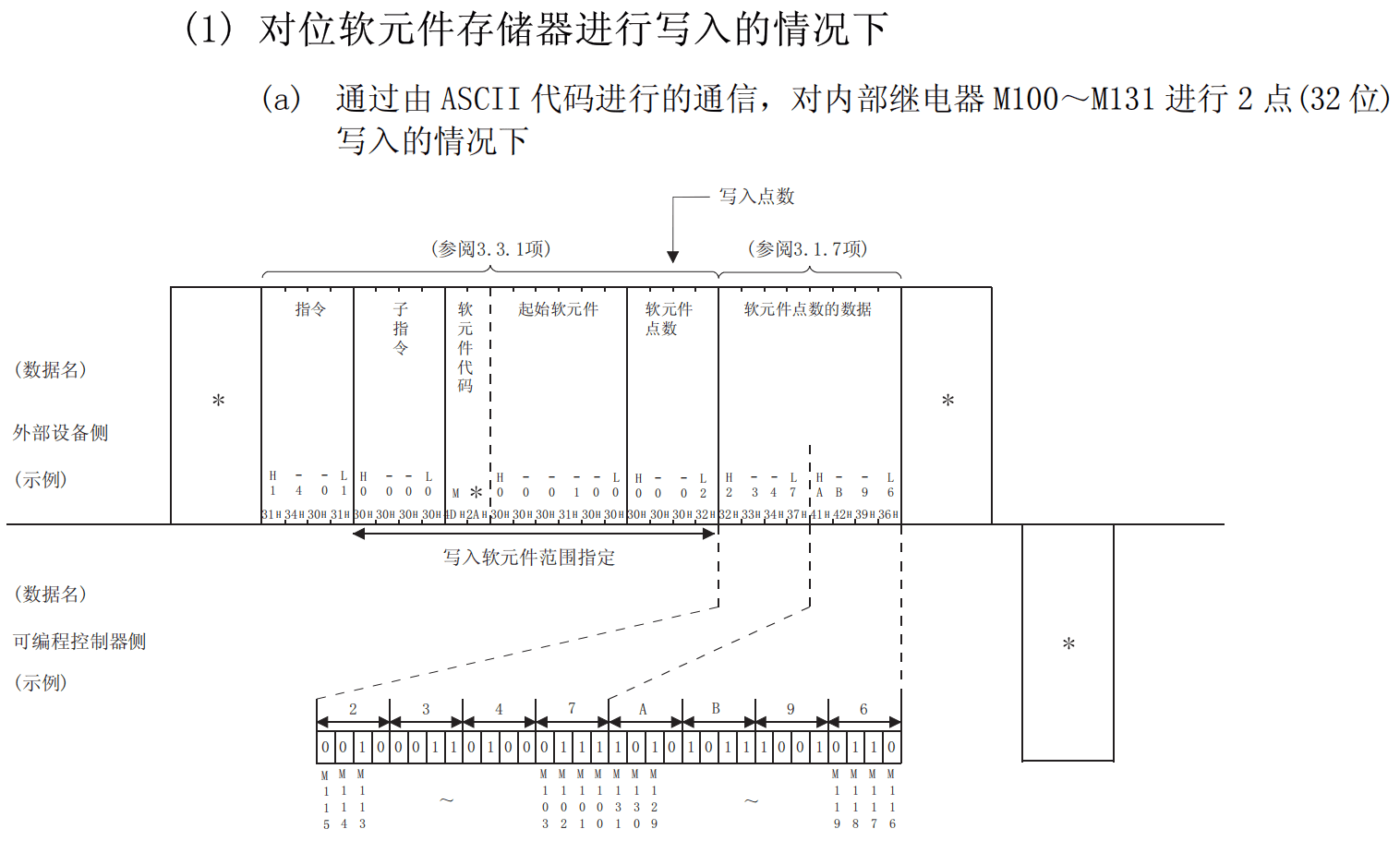

软元件的批量读写指令
指令的部分内容说明
位单元的读写指令
字单元的读写指令

和校验实现
根据上文提供的和校验代码规则制作了一个和校验的方法,以下代码可以用于手动调试和校验代码的内容

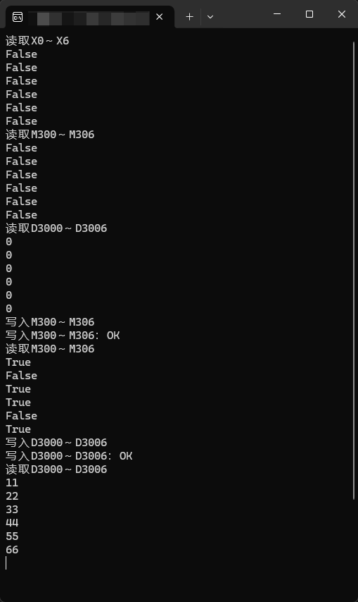

使用控制台进行通讯库试验,以下是试验使用的代码和试验结果图
using Mitsubishi.MelsecLib;
using Mitsubishi.MelsecLib.Melsec4CBase;
using System.IO.Ports;
namespace MelsecTest
    internal class Program
        private static Melsec4CClient? plc;
        private static Melsec_4C_FormatEnum format;
        static async Task Main(string[] args)
            plc = new Melsec4CClient("COM6",9600, Parity.Even,7,StopBits.Two);
            var isConnect = await plc.ConnectAsync(Melsec_4C_FormatEnum.Format1,true,false);
            if (isConnect)
                Console.WriteLine("读取X0~X6");
                var result1 = await plc.ReadIOBitAsync(Melsec_4C_IOAreaEnum.IO_X, 0, 6);
                foreach (var b in result1)
                    Console.WriteLine(b.ToString());
                await Task.Delay(1000);
                Console.WriteLine("读取M300~M306");
                var result2 = await plc.ReadIOBitAsync(Melsec_4C_IOAreaEnum.IO_M, 300, 6);
                foreach (var b in result2)
                Console.WriteLine("读取D3000~D3006");
                var result3 = await plc.ReadIOWordAsync(Melsec_4C_IOAreaEnum.IO_D, 3000, 6);
                foreach (var b in result3)
                Console.WriteLine("写入M300~M306");
                var result4 = await plc.WriteIOBitAsync(Melsec_4C_IOAreaEnum.IO_M, 300, new List<bool> { true, false, true, true, false, true });
                if (result4)
                    Console.WriteLine("写入M300~M306:OK");
                else
                    Console.WriteLine("写入M300~M306:NG");
                var result5 = await plc.ReadIOBitAsync(Melsec_4C_IOAreaEnum.IO_M, 300, 6);
                foreach (var b in result5)
                Console.WriteLine("写入D3000~D3006");
                var result6 = await plc.WriteIOWordAsync(Melsec_4C_IOAreaEnum.IO_D, 3000, new List<short> { 11,22,33,44,55,66 });
                if (result6)
                    Console.WriteLine("写入D3000~D3006:OK");
                else
                    Console.WriteLine("写入D3000~D3006:NG");
                var result7 = await plc.ReadIOWordAsync(Melsec_4C_IOAreaEnum.IO_D, 3000, 6);
                foreach (var b in result7)
                Console.WriteLine("恢复M300~M306");
                await plc.WriteIOBitAsync(Melsec_4C_IOAreaEnum.IO_M, 300, new List<bool> { false, false, false, false, false, false });
                Console.WriteLine("恢复D3000~D3006");
                await plc.WriteIOWordAsync(Melsec_4C_IOAreaEnum.IO_D, 3000, new List<short> { 0, 0, 0, 0, 0, 0 });
            else
                Console.WriteLine("连接错误");
            await plc.DisconnectAsync();
            Console.ReadKey();

试验结果图如下图
