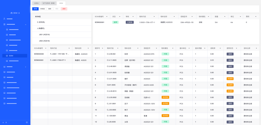

  • 运行公司自制的“快速实施导入工具”。
  • 按工具提供的物料清单模版格式(包括子件型号、子件编码、子件规格、计量单位、基本用量等),维护好需要导入ERP系统的物料清单。
  • 设置好已完成的物料清单路径,进行物料清单导入。
  • 导入物料清单出错时,进入“错误日志列表”,查看错误原因,并进入物料清单修改相应错误,直至将所有BOM全部导入ERP。

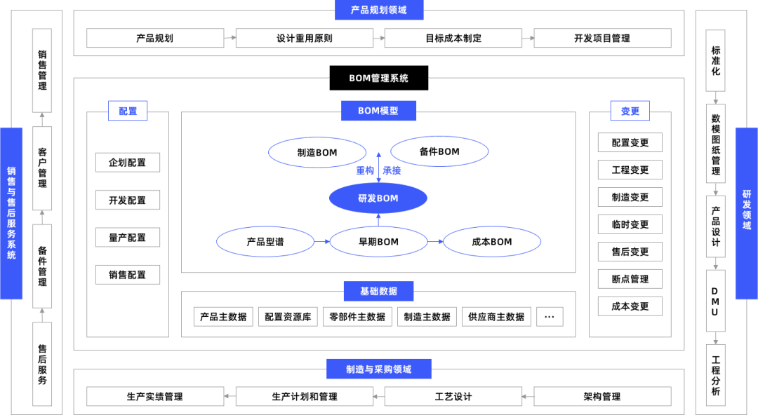

公司的编码管理可借助计算机来完成,例如把编码规则的标准建立在ERP管理系统中。当某部门有新增的物资需要申请编码时,只要进入ERP申请编码页面,选择好编码分类,产品大类,计量单位,填写好物资名称、物资型号等,提交申请后相关审批人审批后,系统便自动生成新编码,大大提高了设计部门的工作效率。同样编码查询也很方便、快捷,只要输入物资编码、名称、型号等其中任一项,即可查询详细物资信息。
总结:
本文对BOM的定义、分类、功能及物资编码的作用、原则、编码规则等进行了较全面的介绍。由唯一的物料编码编制的BOM是任何管理系统中的基础,它几乎与制造业中的所有职能部门都有关系,所以应该深入了解BOM,大力推广BOM。
而ERP系统作为企业数字化转型首选方案,在制造业、军工、贸易等行业有丰富的定制服务经验,利用低代码的能力让BOM体系为其他业务共享数据和触发业务流动,并且可以随着业务的变化更快地进行二次开发。
