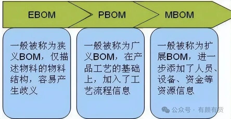

BOM 物料清单 - Bill of Materials
描述企业产品组成的技术文件。在加工资本式行业,它表明了产品的总装件、分装件、组件、部件、零件、直到原材料之间的结构关系,以及所需的数量。
EBOM 设计BOM - Engineering BOM
主要是设计部门产生的数据,产品设计人员根据客户订单或者设计要求进行产品设计,生成包括产品名称、产品结构、明细表、汇总表、产品使用说明书、装箱清单等信息,这些信息大部分包括在EBOM中。EBOM是工艺、制造等后续部门的其它应用系统所需产品数据的基础。
一般由产品设计部门根据产品装配系统图以及产品零部件明细表等产生,用以描述产品设计结构。其中产品装配系统图阐明组成产品的零部件之间的设计装配关系,产品零部件明细表具体说明零部件的种类,如通用件、标准件、自制件、外购件和外协件等。EBOM 是工艺、制造等其他应用系统所需产品数据的基础,常见的文本表现形式包括产品明细表、图样目录和材料定额明细表等。
PBOM 工艺BOM - Process Planning BOM
是工艺设计部门以EBOM中的数据为依据,制定工艺计划、工序信息、生成计划BOM的数据。计划BOM是由普通物料清单组成的,只用于产品的预测,尤其用于预测不同的产品组合而成的产品系列,有时是为了市场销售的需要,有时是为了简化预测计划从而简化了主生产计划。
由工艺设计部门在 EBOM 的基础上,对产品结构进行工艺分解,建立装配件的装配工艺和各零件的制造工艺,并确定加工制造过程中应使用的工装和模具。PPBOM 是根据工厂的加工水平和能力对EBOM 再设计后生成的,使用可以明确地了解零件之间的制造关系,跟踪零件在何处制造、由谁制造、用什么制造等信息,其常见的文本表现形式为产品工艺分单位目录等。
MBOM 制造BOM - Manufacturing BOM
是制造部门根据己经生成的PBOM,对工艺装配步骤进行详细设计后得到的,主要描述了产品的装配顺序、工时定额、材料定额以及相关的设备、刀具、卡具和模具等工装信息。
制造工程部门在PPBOM基础上增加了物料项的工艺流程 (制造和装配工艺)、工装资源、原材料和半成品等信息形成,反映了零件、装配件和最终产品的制造方法和装配顺序,如制造、装配工序内容及相应的加工设备、工装夹具、刀具辅具等。
它详细描述了产品的制造过程,是企业资源规划( Enterp rise RosoureP lann ing,ERP )运算的输入信息。该BOM常见的文本表现形式为工艺路线表、关键工序汇总表、重要件关键件明细表、自制件明细表、通用件明细表、通用专用工装明细表和设备明细表等。

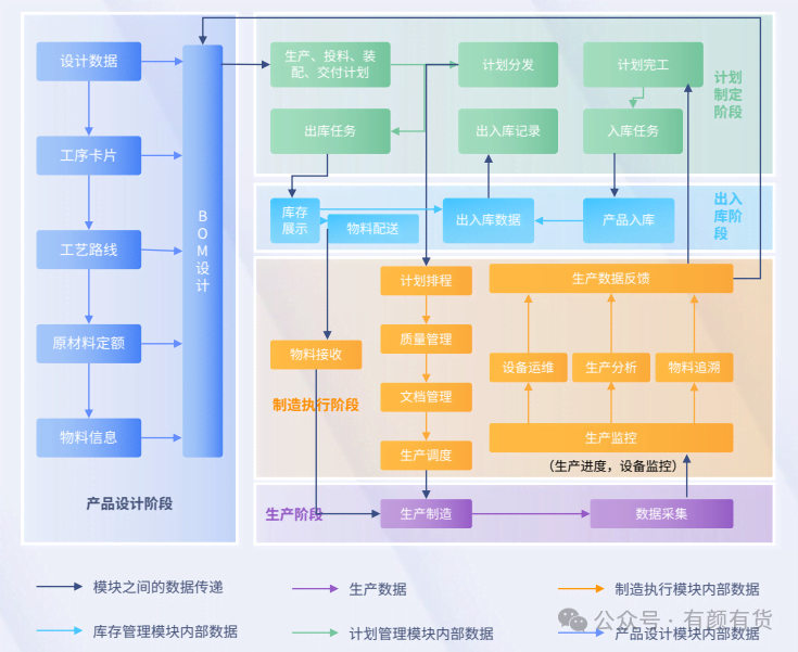

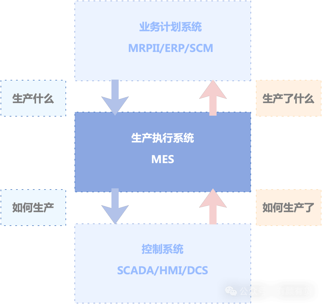

MES 制造执行系统 - Manufacturing Execution System
美国先进制造研究机构AMR(Advanced Manufacturing Research)将MES定义为“位于上层的计划管理系统与底层的工业控制之间的面向车间层的管理信息系统”,它为操作人员/管理人员提供计划的执行、跟踪以及所有资源(人、设备、物料、客户需求等)的当前状态。
制造执行系统协会(Manufacturing Execution System Association,MESA)对MES所下的定义:“MES能通过信息传递对从订单下达到产品完成的整个生产过程进行优化管理。当工厂发生实时事件时,MES能对此及时做出反应、报告,并用当前的准确数据对它们进行指导和处理。这种对状态变化的迅速响应使MES能够减少企业内部没有附加值的活动,有效地指导工厂的生产运作过程,从而使其既能提高工厂及时交货能力,改善物料的流通性能,又能提高生产回报率。MES还通过双向的直接通讯在企业内部和整个产品供应链中提供有关产品行为的关键任务信息。”
MES的定位,是处于计划层和现场自动化系统之间的执行层,主要负责车间生产管理和调度执行。一个设计良好的MES系统可以在统一平台上(如织信低代码平台)集成诸如生产调度、产品跟踪、质量控制、设备故障分析、网络报表等管理功能,使用统一的数据库和通过网络联接可以同时为生产部门、质检部门、工艺部门、物流部门等提供车间管理信息服务。系统通过强调制造过程的整体优化来帮助企业实施完整的闭环生产,协助企业建立一体化和实时化的ERP/MES/SFC信息体系。

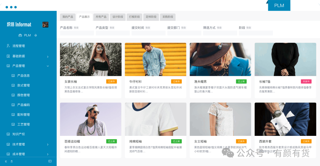

PLM 产品生命周期管理 - Product Lifecycle Management
PLM是一种应用于在单一地点的企业内部、分散在多个地点的企业内部,以及在产品研发领域具有协作关系的企业之间的,支持产品全生命周期的信息的创建、管理、分发和应用的一系列应用解决方案,它能够集成与产品相关的人力资源、流程、应用系统和信息。
PLM主要包含三部分,即CAX软件(产品创新的工具类软件)、CPDM软件(产品创新的管理类软件,包括PDM和在网上共享产品模型信息的协同软件等)和相关的咨询服务。
在PLM理念之下,PDM的概念得到延伸,成为CPDM,即基于协同的PDM,可以实现研发部门、企业各相关部门,甚至企业间对产品数据的协同应用。
PLM完全包含了PDM的全部内容,PDM功能是PLM中的一个子集。但是PLM又强调了对产品生命周期内跨越供应链的所有信息进行管理和利用的概念,这是与PDM的本质区别。
由于PLM与PDM的渊源关系,实际上几乎没有一个以“全新”面貌出现的PLM厂商。大多数PLM厂商来自PDM厂商。有一些原PDM厂商已经开发了成体系的PLM解决方案,成功地实现了向PLM厂商的转化,如EDS、IBM。当然,也有ERP厂商的加入,如SAP,已经提出了自己的基于ERP立场的PLM解决方案,试图在这个广大的市场上来分一勺羹;还有一些CAD或工程软件厂商也在正在做这样的努力。
需要指出的是,有一些原来本是PDM/CAD的厂商,并没有推出实际的PLM产品,而只是改了个名字就自称为PLM解决方案厂商,顺道搭车卖一些低端的PDM/CAD产品。这样一些鱼目混珠的动作给市场和广大客户都造成了很多的困惑。PLM,并不是一种简单的“系统集成”——例如,把一个PDM,两个CAD,再来一个数字化装配,加之连接上某个ERP或是SCM系统,辅之以Web技术,就是“PLM”系统了。

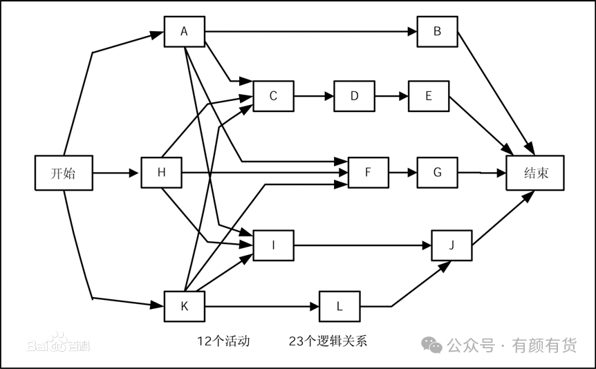

AON 单代号图 - Active On the Node
利用节点表示活动(Active),用箭线(Arrow)表示活动排序的一种编制项目网络图的方法,这种方法也叫做单代号网络图(Active On the Node,简称AON)。这种方法中,每项活动由唯一的活动号,每项活动都注明了预计工期。通常,每个节点的活动会有如下几个时间:最早开始时间(ES),最迟开始时间(LS),最早结束时间(SF),最迟结束时间(LF)。
这几个时间点通常作为每个节点的组成部分。
PDM包括四种活动依赖关系。
1、结束开始关系(FS):某项活动结束,然后另一项活动才能开始
2、结束结束关系(FF):某项活动结束前,另一项活动必须结束
3、开始开始关系(SS):某项活动必须在另一项活动开始之前开始
4、开始结束关系(SF):某项活动结束前另一项活动必须开始
在这些依赖关系中,最常用的是FS关系。
