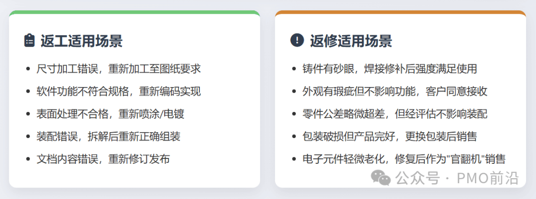

返工(Rework)
定义:对不合格产品所采取的措施,使其完全满足原有的规定要求(即图纸、标准、规范)。
核心:返工过程是一个“纠正”过程,处理后,产品就变成了“合格品”,与最初就生产合格的产品在质量和性能上没有区别。
关键点:
  • 目标:达到初始预期的标准。
  • 结果:产品成为合格品。
例子:
一个零件的孔径加工小了,通过重新镗孔达到图纸尺寸。
软件界面按钮颜色不符合设计规范,开发人员将其调整回指定的颜色。
家具表面有轻微划痕,经过打磨和重新喷涂,恢复完美外观。
2
返修(Repair)
定义:对不合格产品所采取的措施,虽然不符合原有的规定要求,但能使其满足预期的使用要求。
核心:返修是一种“修复”或“让步接受”。处理后,产品仍然是不合格品(因为它不符合原始规格),但经过评估和批准,被认为可以“使用”或“放行”。
关键点:
  • 目标:满足实际使用的功能,而非原始设计规格。
  • 结果:产品成为可使用的不合格品,通常需要经过特许(让步)批准。
例子:
一个铸件上有砂眼(不符合无缺陷标准),但经过焊接修补后,强度能满足使用要求,客户同意接收。
手机外壳有轻微色差(不符合出厂标准),但功能完好,作为“官翻机”或“B级品”以折扣价销售。
交付工期紧张,一批零件的公差略微超差,但经工程部门评估不影响装配和功能,特批放行。
