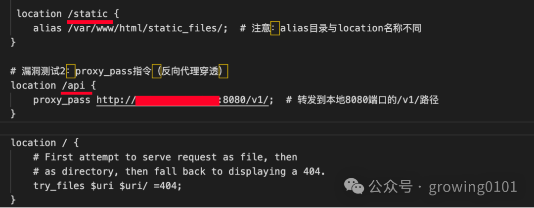

然后对nginx的配置进行修改,追加了以下:
# 漏洞测试1:alias指令(静态文件遍历)
    location /static {
        alias /var/www/html/static_files/;  # 注意:alias目录与location名称不同
    # 漏洞测试2:proxy_pass指令(反向代理穿透)
    location /api {
        proxy_pass http://localhost:8080/v1/;  # 转发到本地8080端口的/v1/路径,如果你在云服务器上,直接用ip替换localhost即可

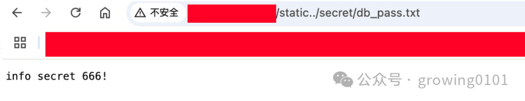

到这里环境搭建已经成功了,下面来测试漏洞:

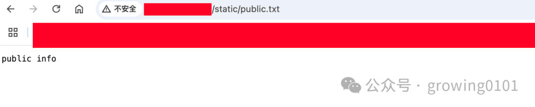

  1. 测试alias指令漏洞(静态文件遍历)
curl http://127.0.0.1/static/public.txt
# 恶意请求(路径穿越到上级目录)
curl http://127.0.0.1/static../secret/db_pass.txt
预期结果 :
正常请求返回 公开文件
恶意请求返回 敏感文件:数据库密码

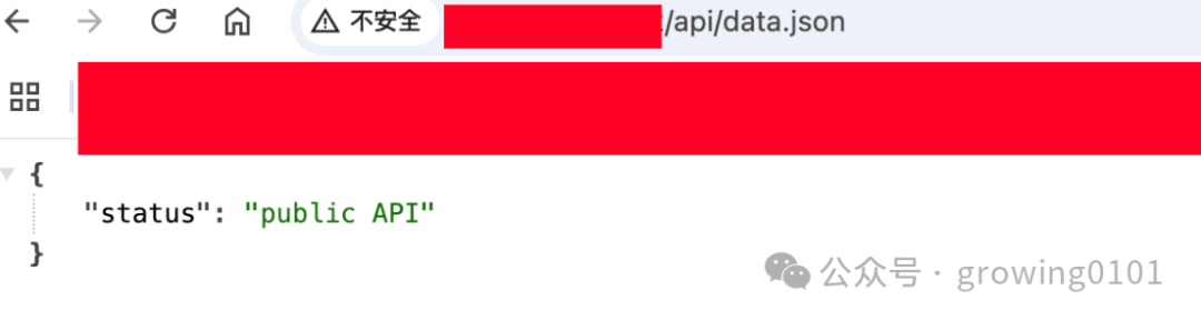

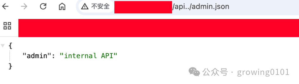

  1. 测试proxy_pass指令漏洞(反向代理穿透)
# 正常请求(预期返回public API)
curl http://127.0.0.1/api/data.json

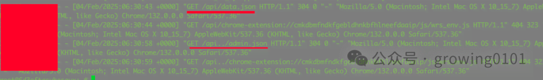

# 恶意请求(路径穿越到上级目录)
curl http://127.0.0.1/api../admin.json
果然是有问题的,那我们这里来观察一下
首先是nginx日志:

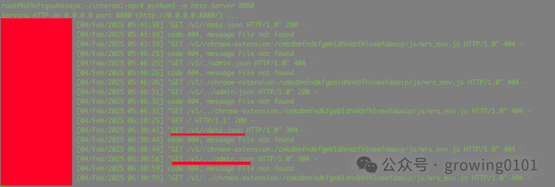

原样输出,这个很正常,再来看看python3起的服务监听的8080端口:

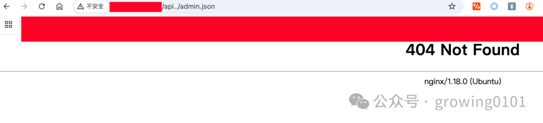

请注意划红线的两行,就是我前面刚刚发起的请求,再看看nginx配置文件:

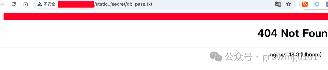

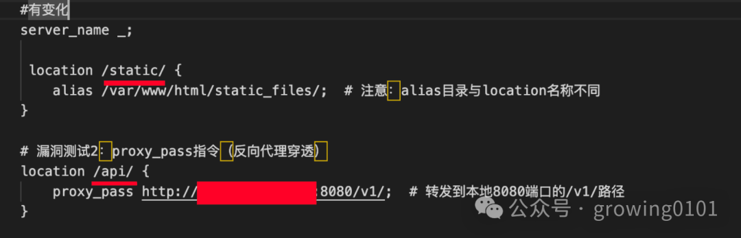

现在我们将配置文件改动一下,变为如下:
重新启动nginx服务: systemctl restart nginx
再来看看原来的敏感文件,看能否查看:
发现果然不能访问了,写这篇文章主要是加深对后端以及nginx一些漏洞的相关理解
