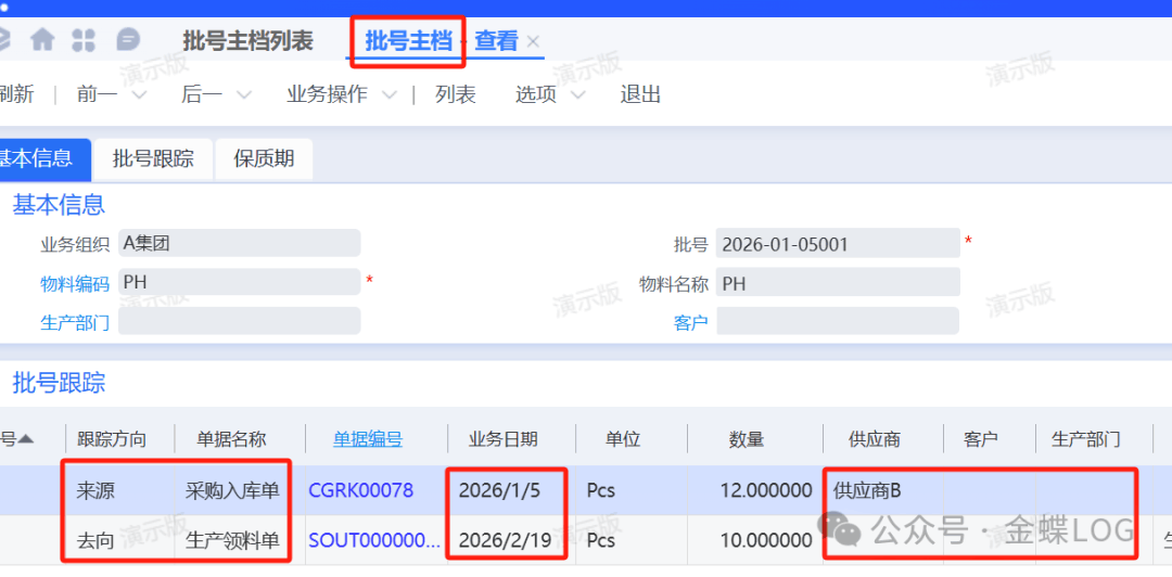

一、批号管理的作用
批号管理是企业实现物料追踪与过程控制的重要工具。可以在批号主档里面,通过批号,查询到:
  • 产品的出货日期、入库日期;
  • 生产该批次所用的原材料及其供应商、客户等;
一旦发生客诉或质量问题,批号就是“溯源地图”,让追溯从模糊变得精准。

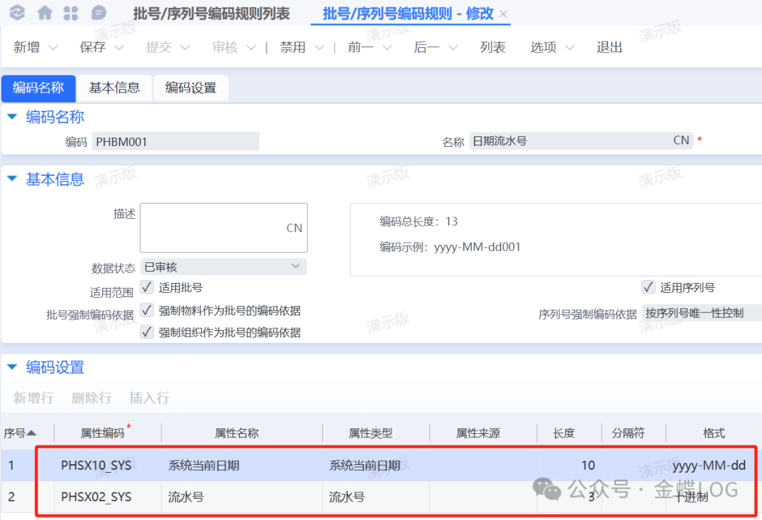

二、批号应用四步实现

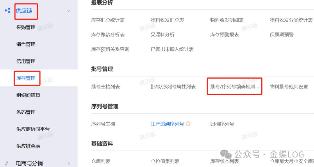

第一步:新增批号编码规则
操作路径:【供应链】-【库存管理】-【批号/序列号编码规则】
在这里,你可以设定批号的组合方式,例如:日期(如20260219)+ 流水号(001)
系统会根据设定的组合规则自动生成批号,避免人工编错。

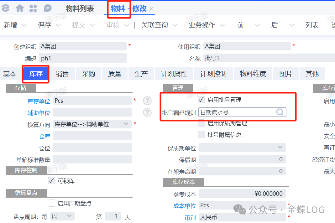

第二步:物料启用批号管理
只有启用了批号管理的物料,在入库、出库时才能录入批号。
操作方式:打开对应的物料,进入【库存】页签,勾选 【启用批号管理】,并在 【批号编码规则】 字段中选择上一步创建好的编码规则。
注意:一旦物料有关联单据,批号启用状态便不可再修改。如果非要后台强行修改,必须要清空库存,更新完启用状态之后,再重新入库。

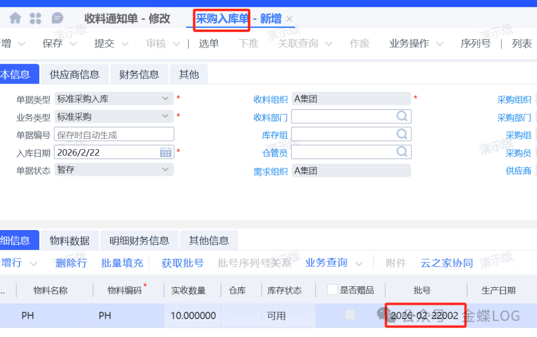

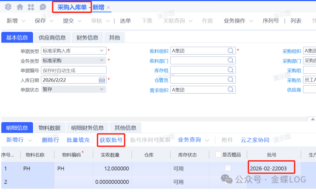

第三步:入库时生成批号
当启用了批号的物料入库时,系统会强制管控物料必须要录入一个具体的批号。
以 【采购入库单】 为例:
输入物料后,可以点击 【获取批号】 按钮,系统将根据该物料绑定的编码规则自动生成一个批号;当然也可以手工直接录入。
如果是从【收料通知单】下推的【采购入库单】则会自动获取。这个规则是绑定在BOS配置平台。

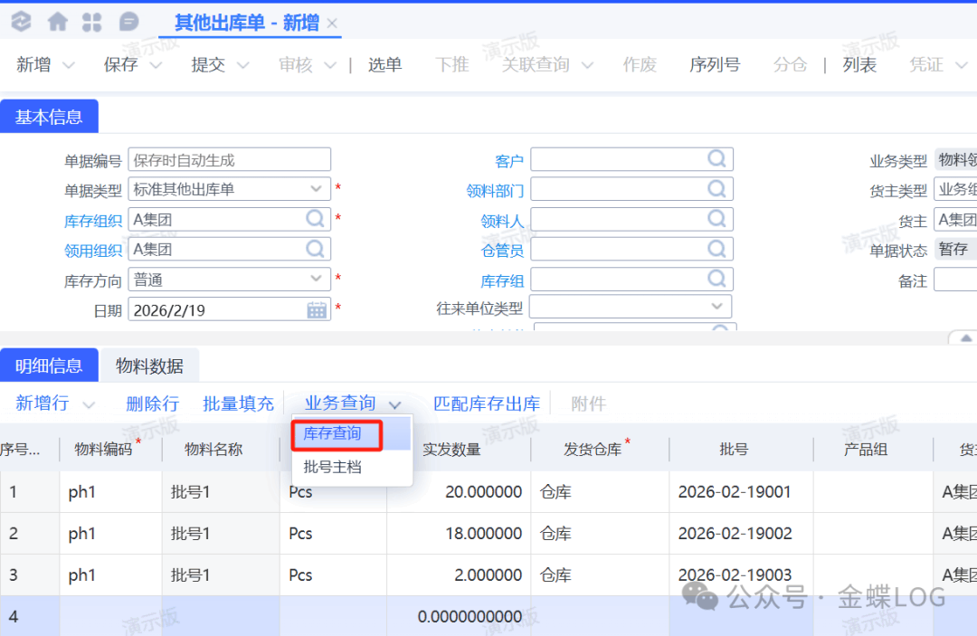

第四步:出库时匹配批号库存
物料出库时,系统需要从库存中匹配对应批号进行扣减。

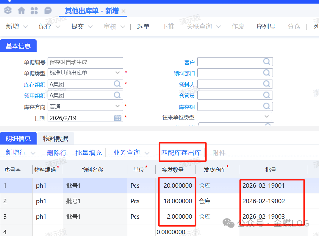

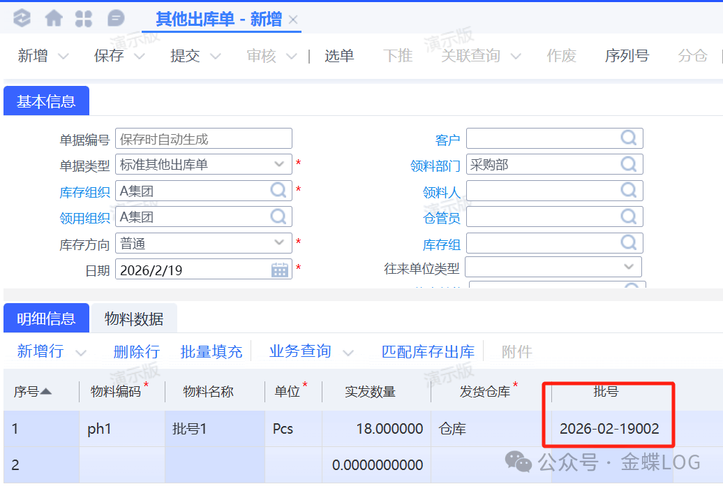

以 【其他出库单】 为例:
录入物料后,系统会自动按拣货规则匹配对应的批号库存;也可以通过下两种方式手动进行匹配合适批号:
①【业务查询】→【库存查询】:手动查看各批号库存,选择要出库的批号进行返回;
②【匹配库存出库】:录入数量之后,点击匹配按钮系统按【批号拣货规则】进行自动分配批号和库存。

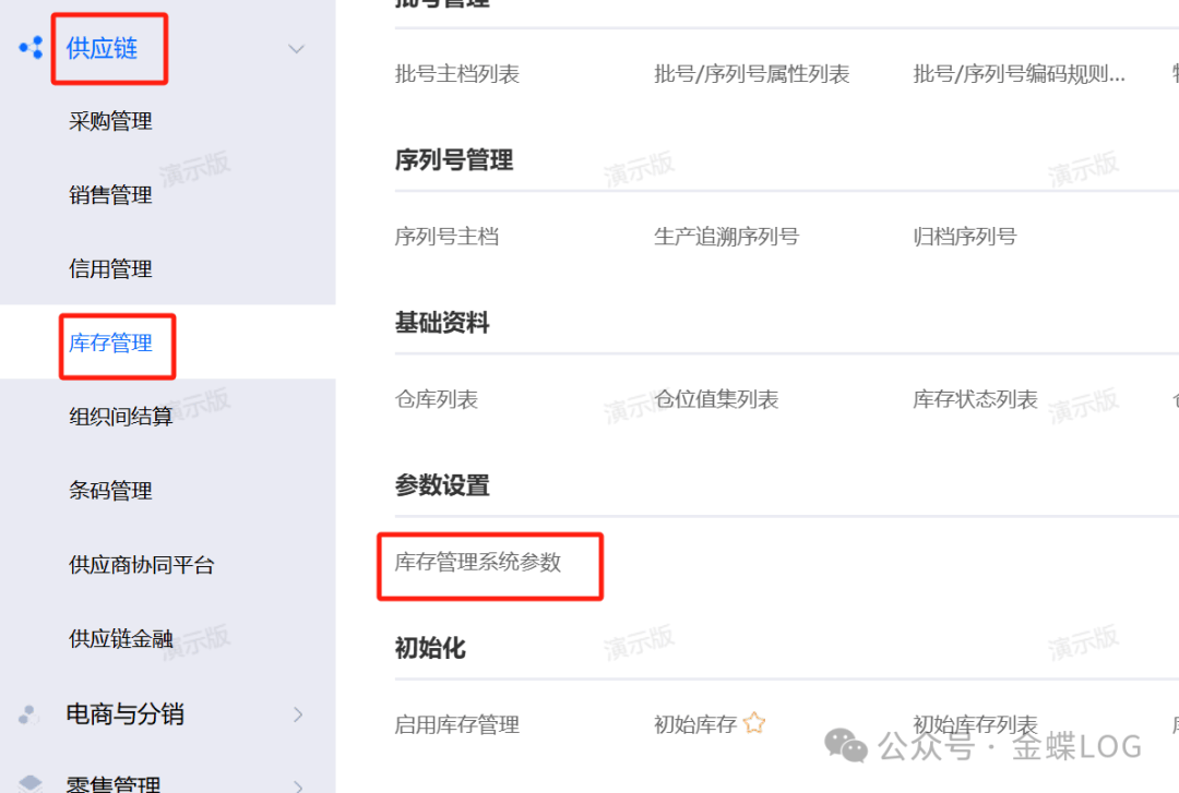

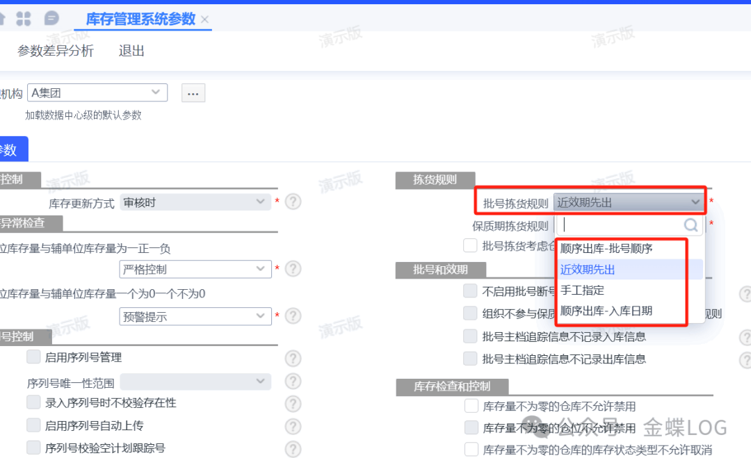

路径:供应链-库存管理-库存管理系统参数
在【库存管理系统参数】中,可以进行【批号拣货规则】的设置,里面一共有四种选项:【顺序出库-批号顺序】、【近效期先出】、【手工指定】、【顺序出库-入库日期】。
四种规则的取值逻辑:
规则
说明
顺序出库-批号顺序
按批号编码升序出库(先入库的批号编码小,通常代表先入库)
近效期先出
- 若物料启用了保质期管理:按有效期升序(越临近失效期越先出),再按批号升序;
- 若未启用保质期:按入库日期升序,再按批号升序。
顺序出库-入库日期
按入库日期升序(先入库先出),再按批号升序
手工指定
用户手工录入或选择批号,系统不自动分配
企业可根据行业特性选择最合适的规则。
