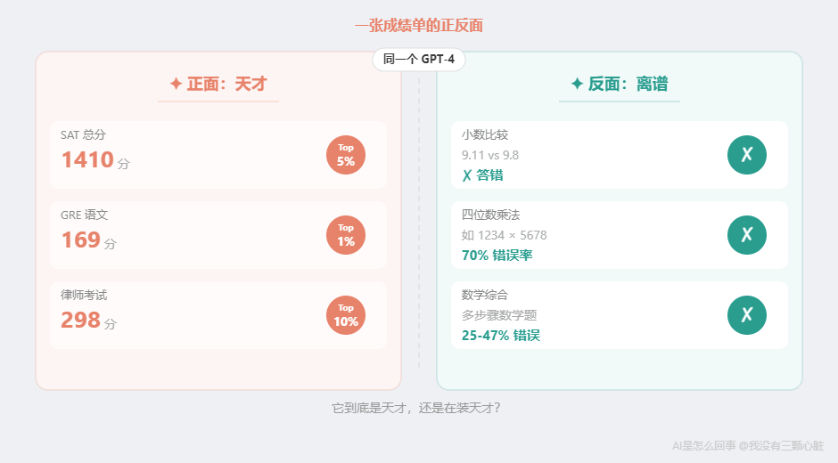

看完下面这组数据,请你给 GPT-4 一个评价——"聪明"还是"不聪明":
考试GPT-4 的成绩大致水平
统一律师资格考试(UBE)298/400约前 10%(OpenAI 声称)
SAT 阅读与写作710/800约 93 百分位
SAT 数学700/800约 89 百分位
GRE 语文169/170约 99 百分位
AP 生物、心理学、统计等5/5 满分顶尖
数据来源:OpenAI GPT-4 技术报告(2023)
给一些参照系。SAT 满分 1600 分,美国高中生平均约 1050 分,GPT-4 考了 1410——全国前 5%。GRE 语文 169 分,超过了 99% 的考生——而这些考生本身已经是大学毕业生。
如果这是一个人类考生,你会说:天才。
现在翻面。
同一个 GPT-4:
一个 SAT 1410 分的"天才",连 9.11 和 9.8 的大小都搞错?

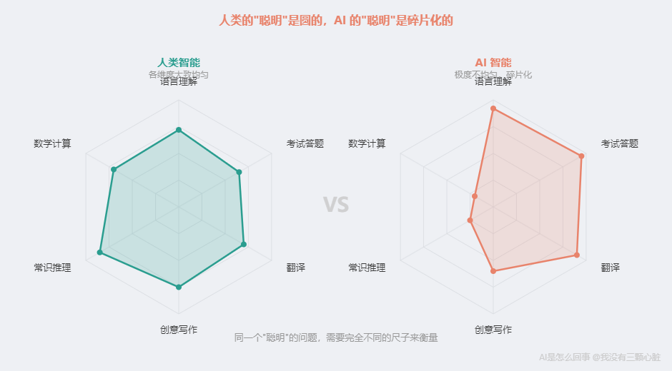

为什么你会觉得这组数据矛盾?
因为你在不自觉地做一个假设:「聪明」是一个统一的整体。
对人类来说,这个假设基本成立。一个能通过律师考试的人,不会连 9.11 和 9.8 都比不清楚。一个 GRE 语文 99 百分位的人,小学数学不会错。人类的各种认知能力之间有很强的关联性——语言能力强的人,逻辑能力通常也不差。心理学上叫这个"g 因子"——一种贯穿所有认知任务的一般智力因素。
但 AI 不是这样。
AI 的"聪明"是碎片化的。 它在不同任务上的能力可以相差几个数量级——律师考试前 10%,同时连小数比大小都会搞错。这两件事在 AI 身上同时成立,没有任何矛盾。
为什么?因为 AI 的每一项能力,都是从那个特定领域的训练数据中学来的。律师考试的能力来自海量法律文本中的问答模式。小数比较的"能力"来自——这个我们下面说。
用「聪明不聪明」来评价 AI,就像用「高不高」来描述一条河。 一条河有的地方深不见底,有的地方你能蹚过去。说它"深"或"浅"都不对——你得说"在哪个位置有多深"。
AI 也一样。你不能问"AI 聪明吗"。你得问"AI 在这个具体任务上有多强"。
2026 年的数据让这个特征更加鲜明——像一个数学竞赛满分、但换个数字就做错的学生。不是偶尔失误,而是结构性地:某些维度强到超越人类专家,某些维度弱到让人匪夷所思。

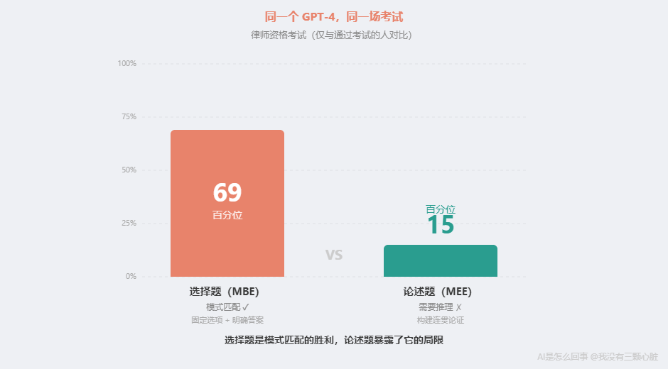

但有个数据很能说明问题。MIT 博士生 Eric Martinez 在 2024 年发表的重新评估研究中发现:GPT-4 在选择题上大约排在全体考生的第 69 百分位,但如果只看论述题、只和通过考试的考生比,它只排在约第 15 百分位——85% 的通过考试的人比它写得好。
为什么选择题强、论述题弱?因为选择题是典型的模式匹配——有固定选项、有明确答案、训练数据中有大量类似问答对。论述题需要构建连贯的法律论证——理解概念之间的因果关系,不能只识别模式。
选择题是模式匹配的胜利。论述题暴露了模式匹配的局限。

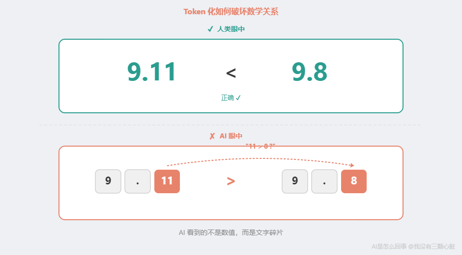

手术二:为什么算不对 9.11 > 9.8?
这个错误看起来离谱,但用第一章的知识可以精确解释。这里面有两层原因。
第一层:它根本不是在"计算"。
当你让 ChatGPT 比较 9.11 和 9.8 的大小时,它没有一个"数学模块"在工作。它做的仍然是那一件事:预测下一个最可能的词。
它看到"9.11 和 9.8 哪个大"这段文字,然后在训练数据中寻找类似模式。简单算术("2+3=5")在训练数据中出现了无数次,模式已经被记住。但"比较两个小数"这种任务,在训练数据中的覆盖远不如考试题那么充分。
第二层:Token 化把数字的数学关系破坏了。
还记得第 2 篇讲的 Token 化吗?AI 处理文字的第一步是把文字切成小块。
Token 化可能会让数字的数学关系被破坏——数字被拆成单独的字符或片段后,AI 看到的不再是一个完整的数值,而是几个独立的文本碎片。比如"9.11"和"9.8"被拆开后,AI 可能更关注碎片之间的文字模式("11 大于 8"),而非小数本身的数学含义——于是它预测"9.11 更大"。
数字之间的数学关系(大小、相邻、倍数)在 Token 化过程中被破坏了。 在 AI 眼中,9.11 和 9.8 不是两个可以比较的数值——它们是几个没有数学含义的文字碎片。

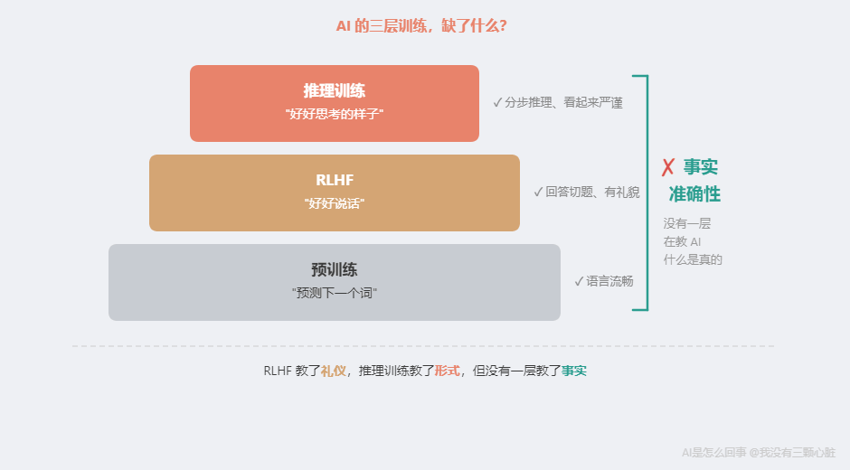

那 2025-2026 年的"推理模型"呢?
2024 年末,OpenAI 推出了 o1 模型,开创了一种新范式:让模型在回答之前先"思考"——生成一段内部推理链,一步步分析问题再给出答案。后续的 o3、o4-mini 在数学竞赛和编程任务上表现惊人。
但这里出现了一个 诡异的悖论。
这些专门为"深度推理"设计的模型,在事实准确性上反而更差:
原因分析:为了"好好推理"而优化的模型,倾向于用看似合理的推测来填补知识空白——推理链越长,编造看起来越"有道理"。
RLHF 教会了 AI "好好说话"。推理训练教会了 AI "好好思考的样子"。但两者都没有教会 AI 什么是"事实"。

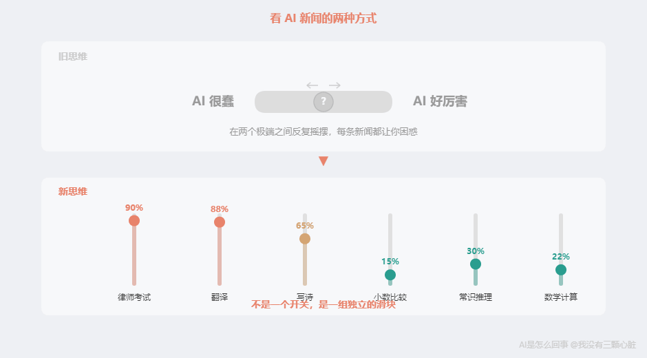

如果你接受了这个认知转换,你会发现看 AI 新闻的方式会发生质变。
以前:
  • "AI 通过了律师考试!"→ 好厉害!/好可怕!
  • "AI 算不对 9.11 和 9.8 的大小。"→ 原来 AI 很蠢嘛。
  • (在两个极端之间反复摇摆)
现在:
  • "AI 通过了律师考试!"→ 律师考试是什么样的任务?选择题为主,标准化问答模式,训练数据中覆盖充分。所以模式匹配表现好,正常。
  • "AI 算不对小数比大小。"→ 数值比较不是模式匹配任务,Token 化还破坏了数字关系。所以做不好,也正常。
  • (每条新闻都有了清晰的定位,不再摇摆)
你不需要对每条 AI 新闻感到惊喜或恐慌。你只需要问一个问题:这个任务的性质是什么?
