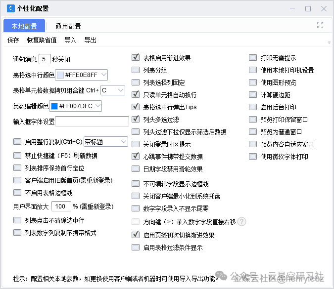

1、功能介绍

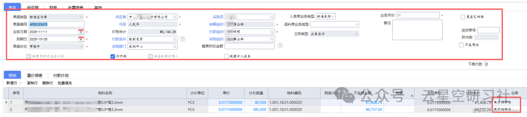

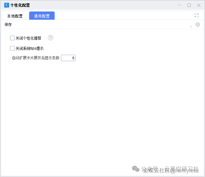

使用个性化配置,配置个人用户使用的参数,使得系统的操作与体验更符合个别用户的操作习惯,提高操作效率。本地配置页签见图1,通用配置页签见图2:

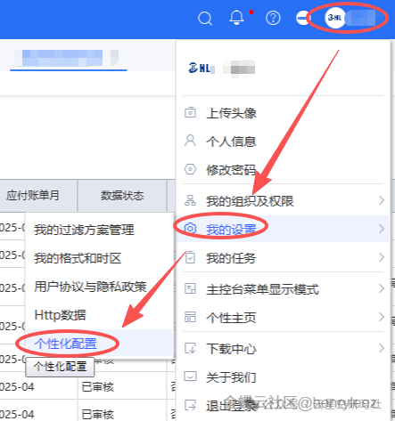

个性化参数配置路径:【右上方个人头像】→【我的设置】→【个性化配置】,如下图3:

3.1、本地配置页签:
参数1):通知消息__秒关闭
如图1所示设置为5秒,表示客户端新接收到的弹窗消息将显示5秒后,自动关闭。如图4
图4
参数2):表格选中行颜色

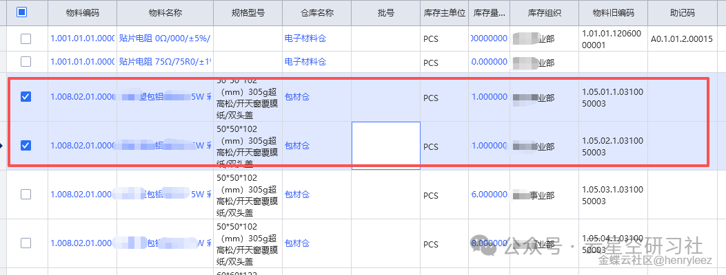

单据列表当前选中行(单选或多选)颜色样式设置。如图1所示设置颜色,效果见下图5:
图5
参数3):表格单元格数据拷贝组合键Ctrl+___
单据或单据列表选中单元格需要拷贝时使用的组合键,如图1所示设置Ctrl+C为组合键进行复制到粘贴板,系统默认设置。

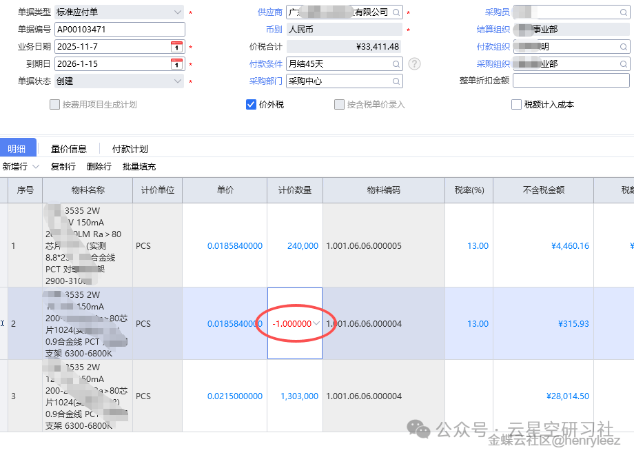

参数4):负数编辑颜色___

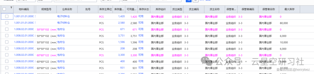

单据中可编辑的单元格,如果为负数时,显示的数字颜色,如图1所示为系统默认设置,如果设置为红色,显示效果如下图6:
图6
参数5):输入框字体设置___
系统默认值为空,如果设置楷体,效果如下图7所示:
图7
注:这里字体设置不支持粗体和字号的设置。
参数6):启用整行复制(Ctrl+C)(带标题或不带标题)
勾选参数后,在表格选中多行,使用快捷键(Ctrl+C)进行复制,可带表格标题或不带表格标题进行多行内容的复制。系统默认设置为带标题。
参数7):禁止快捷键(F5)刷新数据
勾选参数后,在单据列表按快捷键(F5),将不会进行表格数据的刷新。系统默认设置为不勾选。

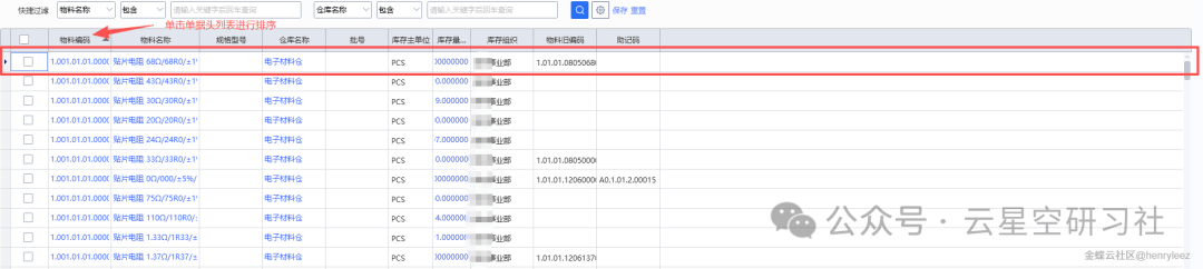

参数8):列表排序保持首行定位
勾选参数后,在单据列表点单据头列排序后(单击),光标定位在第一行,如下图8;不勾选时光标不定位在第一行。
参数7):禁止快捷键(F5)刷新数据
参数8):列表排序保持首行定位
图8
参数9):客户端启用旧版首页(需重新登录)
勾选参数,重新登录后,客户端将使用旧版首页,不勾选将采用新版首页。系统默认不勾选。
参数10):不启用表格边框线
勾选参数后,单据列表或表格将隐藏竖向的边框线。系统默认不勾选,勾选参数后效果如下图9:
图9
参数11):用户界面放大___%(需重新登录)
勾选参数,配置放大的百分比后,重新登录,界面所有元素将会进行放大处理。系统默认值为100%。
参数12):列表点击不清除选中行
勾选参数后,在列表进行行的选中,再点击其它行时不会清空之前选中的行,效果类似进行单据列表勾选前面复选框以进行多选。系统默认不勾选。
参数13):列表数字列复制不携带格式

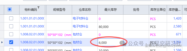

勾选参数后,在列表复制数字字段,将不携带格式。系统默认不勾选。
例如单据列表某列显示数值为6,000,如下图10:
图10
勾选参数参数前和勾选参数后复制到粘贴板的值如下:
6,000
6000.0000000000
参数14):表格启用渐进效果
勾选参数后,表格将会有渐变效果,拖动滚动条会很流畅,如若去掉勾选,表格将不会有渐变效果,同时拖动滚动条将略微会有点卡。系统默认为勾选。

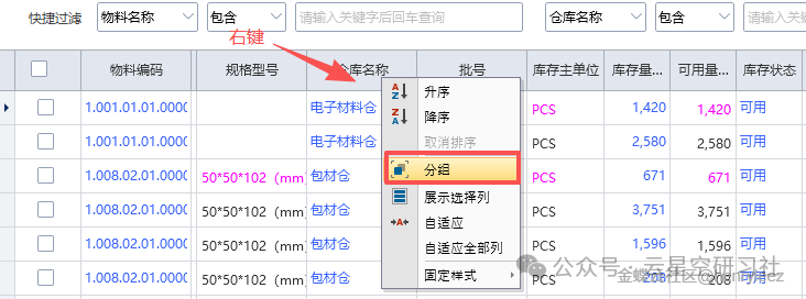

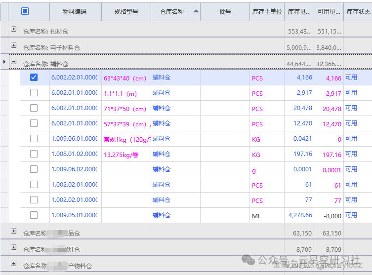

参数15):列表分组
勾选参数后,用鼠标右键某单据列表字段的列头,可以以这个字段作为分组显示。如下图11、图12,系统默认不勾选。
图11
图12

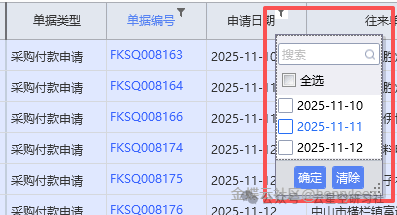

勾选参数后,点击列头小漏斗过滤时,可选多个值。如下图13,系统默认为不勾选。

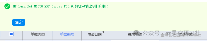

不勾选参数时,打印将提示,数据已输出到打印机。如下图14;勾选参数后将不再提示,系统默认为不勾选。

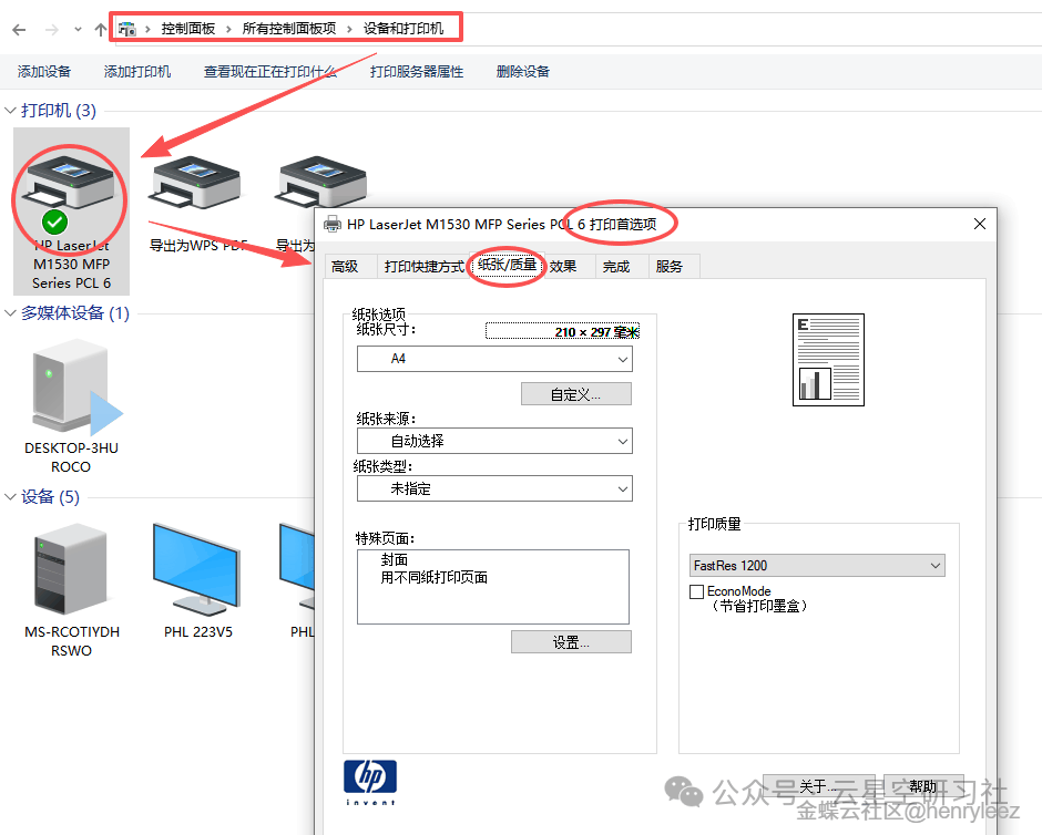

参数31):使用本地打印机设置
勾选参数后,打印会以本地打印机的首选项中的设置(纸张设置等)为准,如下图15,系统默认为不勾选。
图15

3.2、通用配置页签:
参数1):关闭个性化推荐
若不想接受个性化推荐服务,可勾选该参数,关闭后,本产品将不再向您展示个性化推荐内容(包括个性化广告推荐内容),您看到的推荐内容将与您的偏好相关度降低。
参数2):关闭系统tips提示
在线tips的功能,用于更好的帮助用户理解和使用星空系统,若想关闭提示,则勾选此参数。系统默认为不勾选。
具体应用场景参考:
参数3):自动扩展卡片展开后显示条数___
系统默认设置为6条数据。标准出厂卡片,在卡片收起状态下,只显示两条数据,展开后可以显示6条数据。
应用场景参考:
