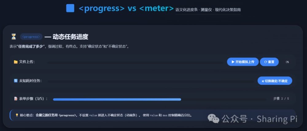

四、视觉表现与默认样式差异
  • <progress>:绿色填充条(不同浏览器略有差异)。不确定状态下显示为连续的左右移动光斑或反复循环的条纹动画。
  • <meter>:根据数值与 low、high、optimum 的关系,自动显示 红、黄、绿三段颜色:
    • 绿色:最优区间(optimum所在的值范围区间)。
    • 黄色:相邻区间(与optimum相邻的值范围区间)。
    • 红色:相对区部(与optimum相对的值范围区间)。

五、<progress> 的不确定状态
当 <progress> 没有 value 属性(或 value 缺失)时,进入不确定状态:
<progress>加载任务中...</progress>
  • 外观:连续动画条,不显示具体百分比。
  • 适用场景:等待服务器响应、执行时间未知的批量操作、没有进度反馈的任务。
