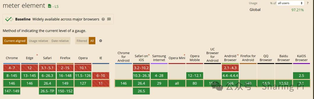

八、浏览器兼容性
建议访问 Can I Use 网站,以及时了解 meter 元素在各类浏览器中的最新兼容性支持情况。下图数据截止 2026.04.08。
