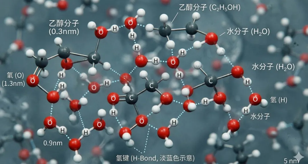

这话只能算说对了一半。它不是两样东西随便一搅就完事。最典型的例子就是,把100毫升水和100毫升纯乙醇混在一起,最后得到的体积并不是200毫升,反而是会少一截。原因在于水分子和乙醇分子之间会形成「氢键」,混合后分子排列会重新调整,出现体积收缩现象。
可以把它想象成两群人原本站得松松散散,后来混到一起,发现彼此之间有空隙,于是重新挤了挤,队形变紧了。水和乙醇混合之后,也会出现类似的“重新站队”。
更关键的是,不同酒精浓度下,这个队形还不一样。有些比例松散,有些比例混乱,有些比例就特别稳。很多关于白酒52度、53度的讨论,核心就在这里:当酒精体积分数落在50%多这个区间,水分子和乙醇分子的相互作用会变得比较明显,酒体的稳定性、柔和感和风味承载能力也会跟着变化。
这也是为什么白酒不能只看“度数高不高”。同样是高度酒,喝起来可能有的冲,有的糙,有的入口烈,有的度数不低却很顺。背后不是一句“粮食酒更好”就能解释完,分子结构、香味物质、储存状态、勾调水平,全都有影响。
