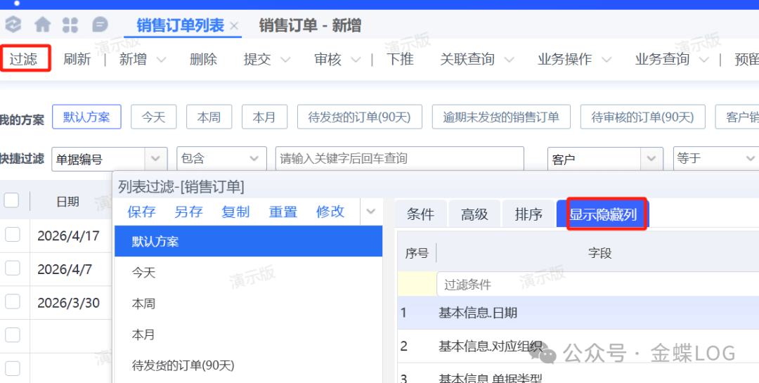

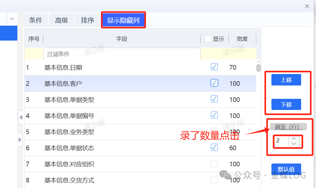

方法一:列表过滤中调整并保存方案
这个方法适合希望长期固定显示方案,且可以随时切换不同视图的用户。
操作步骤:
  • 进入列表界面,点击【过滤】按钮。
  • 在弹出的窗口中,找到【显示隐藏列】选项页签。
  • 在下方字段列表中,选中需要移动位置的字段。
  • 通过右侧的【上移】/【下移】按钮调整顺序,也可以直接在【调至(行)】输入框中填写具体位置数字,快速调整。

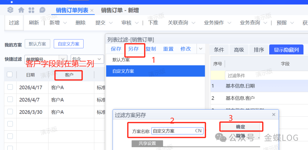

  • 调整满意后,点击【另存】,将当前列宽、顺序等保存为一个常用的显示方案。

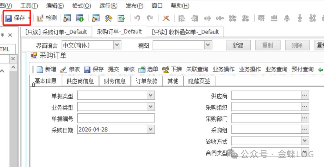

方法二:单据上直接拖拽
如果你想要直接拖拽的灵活感,用鼠标就能完成调整,不过要先确认BOS平台是否勾选以下参数。
操作前设置:

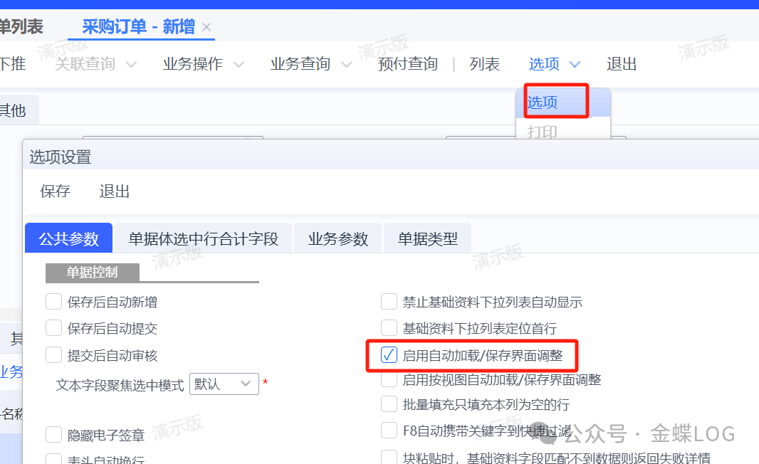

  • 在 BOS 设计器中,找到对应的页签,勾选复选框【启用用户表格布局】。
  • 同时,个人用户单据新增界面【选项】参数中,勾选【启用自动加载/保存界面调整】,这个复选框每个用户需单独设置。

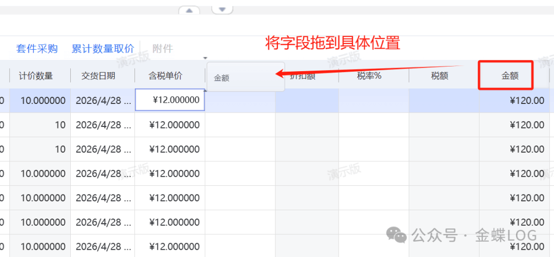

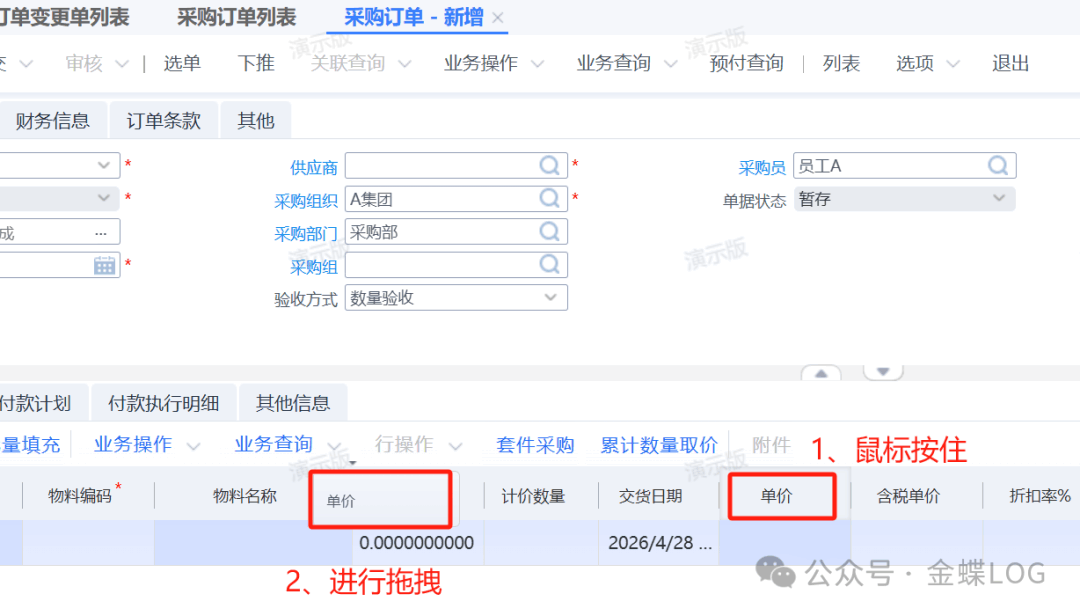

拖拽操作:
  • 配置完成后,用户直接在单据上按住字段,左右拖拽到理想位置即可。
  • 系统会自动记忆本次调整。下次重新登录或打开列表时,还会保持你上次拖拽好的字段顺序。

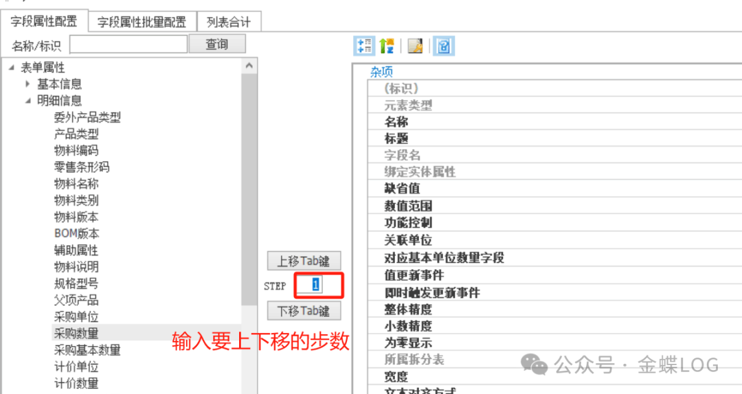

方法三:BOS 全局统一调整
当需要为所有用户统一配置字段顺序时,就可以通过 BOS 全局设置来实现,一劳永逸。

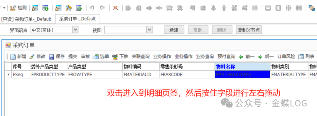

操作方式:
  • 进入 BOS 设计器,打开目标单据的编辑界面。
  • 双击进入到明细页签容器中,直接按住字段进行【左右拖拽】。
  • 或使用内置的【上移】【下移】按钮调整顺序。

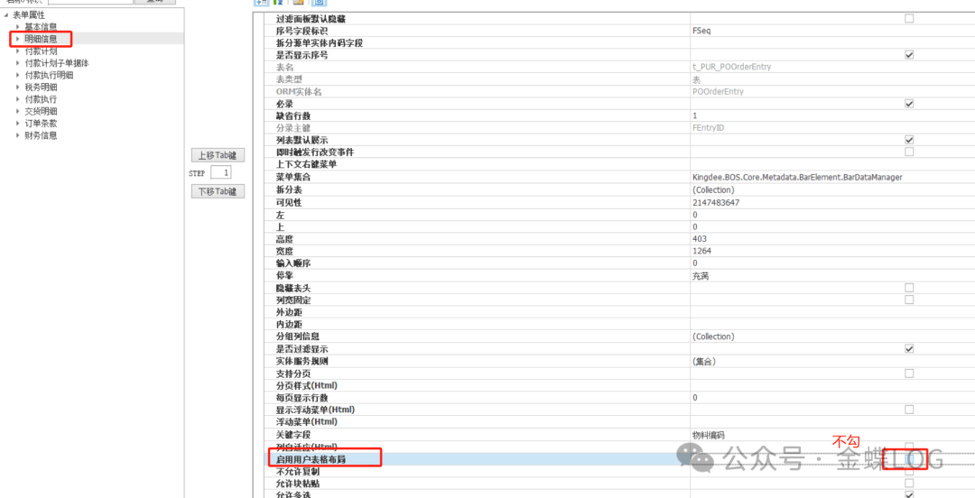

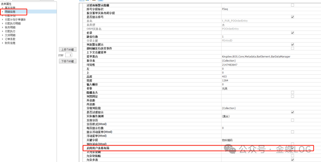

  • 然后取消页签对应的【启用用户表格布局】勾选
特别说明:
  • 取消这个参数勾选,会影响所有用户之前做的个人位置调整,全部统一按BOS上面的位置进行显示,因此在改动前务必评估清楚。
  • 保存 BOS 设置后,全局布局即生效。
