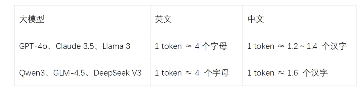

Token(词元)是 AI 处理信息的最小单位。它既不是字,也不是词,而是由模型自行切分出来的 “文字碎片”。通常来说,1 个 Token 约等于 4 个字母,或 1~2 个汉字。

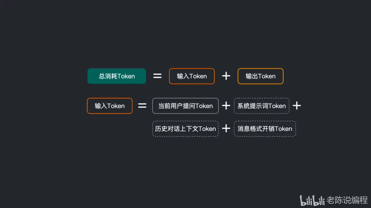

 大模型单次调用的总消耗 Token 由两部分组成:总消耗 Token = 输入 Token + 输出 Token。其中,输入 Token 的构成更为细致,包括当前用户提问 Token、系统提示词 Token、历史对话上下文 Token,以及消息格式开销 Token。
需要注意的是,Token 的实际切分由各模型厂商自研的 Tokenizer(分词器)独立完成,因此相同文本在不同模型上会产生不同的 Token 数量与序列。以上提及的换算比例等数据,均为行业通用估算参考。

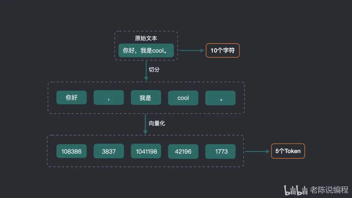

text = "你好,我是cool。"
# 第1步:分词 (Tokenization)
# 使用 BPE算法将文本切分为“子词单元”
# 规则是:常见词为1个Token,复杂词会拆开,标点也算Token。
bpe_codes = tokenizer.tokenize(text)
# 先打印出来看一下结果
print(bpe_codes)

# 第2步:向量化 (Numericalization)
# 将字符串形式的 Token 列表转换为模型能处理的整数 ID 列表
# 这是大模型的“输入语言”(模型只认识数字,不认识文字)
token_ids = tokenizer.convert_tokens_to_ids(bpe_codes)
print("向量ID:", token_ids)
# 第3步:统计 Token 数量
# 计算 Token 总数
count = len(token_ids)
print("Token总数:", count)
