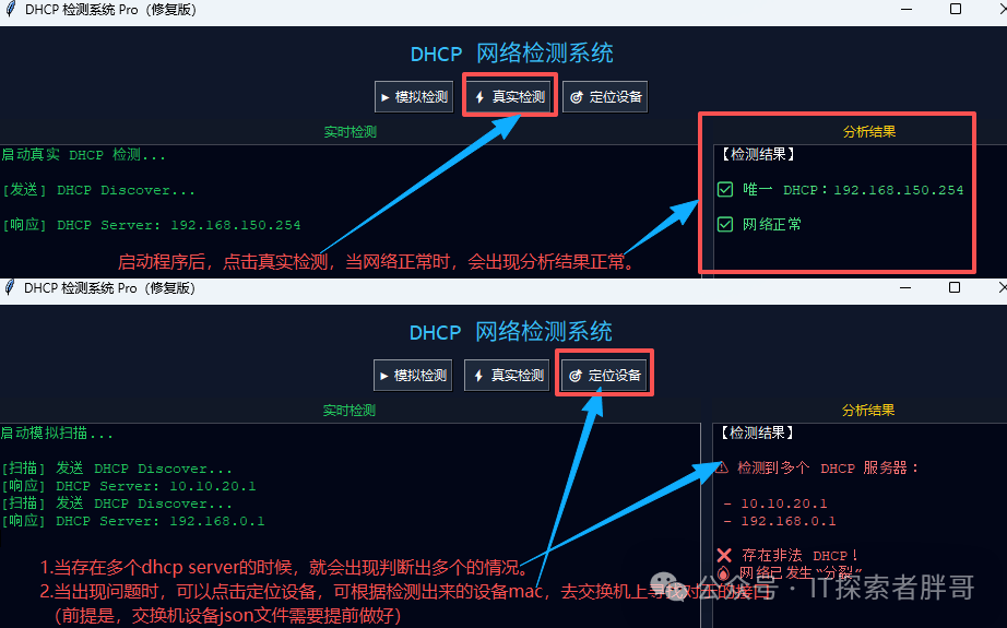

  • 注:我们先来看这个小工具效果图:

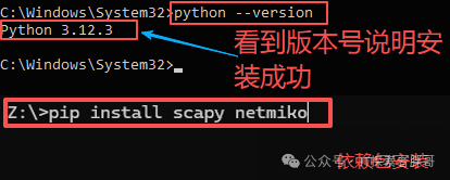

  步骤1、Python环境+依赖包:
  步骤2、交换机设备json清单:
  1. 建立一个“switches.json”的json文件,->储存交换机设备信息。
  2. 当d出现问题点击"定位设备"时->主程序会调用json->连到交换机上->通过命令检测对比mac->最终定位到端口。
  3. 请看以下是json文件示例代码(以下替换为你实际的信息就行):

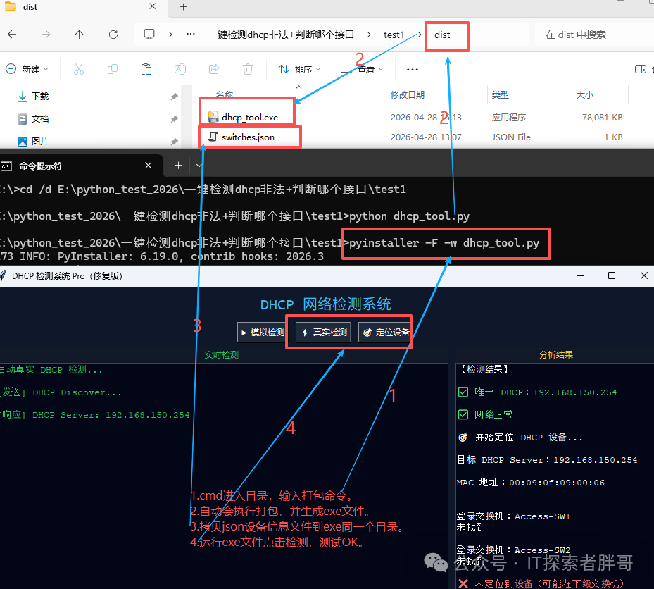

  • 注2、打包成exe文件带走,请看以下截图详细描述:
