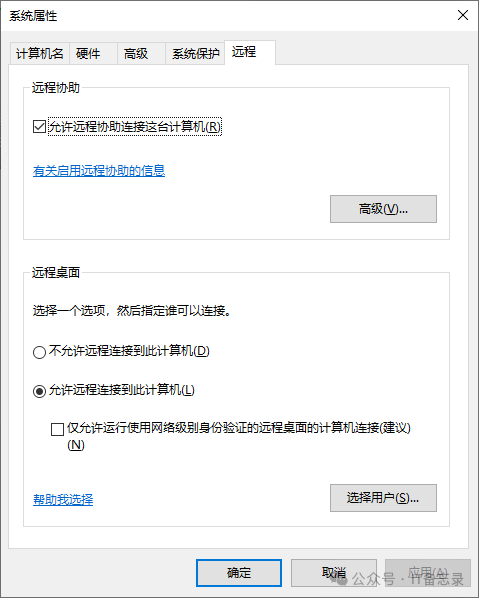

第一步:被控电脑开启远程桌面
在被控电脑上,右键“此电脑” → 属性 → 高级系统设置 → 远程,勾选“允许远程协助连接到此计算机”,再勾选“允许远程连接到此计算机”。

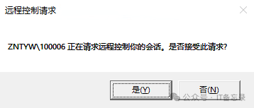

默认情况下,主控端发起阴影连接时,被控屏幕上会弹出一个对话框:“是否允许远程控制?”需要对方点击“是”才能继续。

如果不关弹窗也没问题,让对方点一下“是”就行,连接后同样不会踢掉对方。
