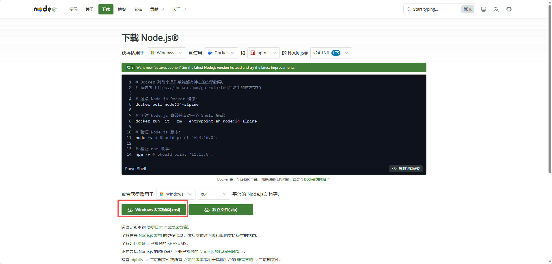

1. 装 Node.js
  1. 打开官网:https://nodejs.org/
  1. 下载 LTS 版本(比如 22.x)的 .msi 安装包
  2. 双击安装,一路点“下一步”,不要乱改安装路径(默认装在 C:\Program Files\nodejs)
  3. 装完之后,以管理员身份打开 PowerShell,敲下面两行检查一下:
node -v   # 应该显示 v22.x.x
npm -v    # 应该显示 10.x.x 或更高

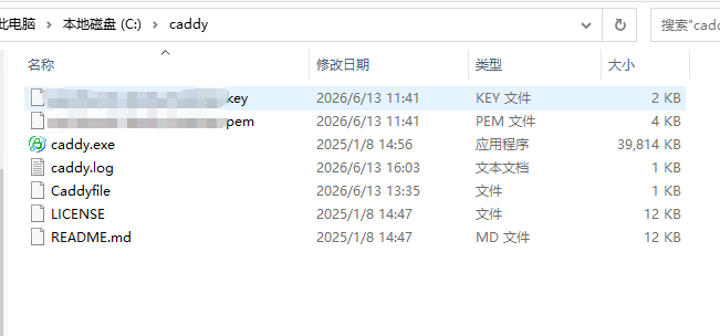

  5. 签发成功后下载证书,格式选 Nginx
  6. 你会得到两个文件:.pem(证书)和 .key(私钥)
把这两个文件放到 C:\caddy\ 目录下,像这样:
C:\caddy\api.yourdomain.com.pem
C:\caddy\api.yourdomain.com.key
