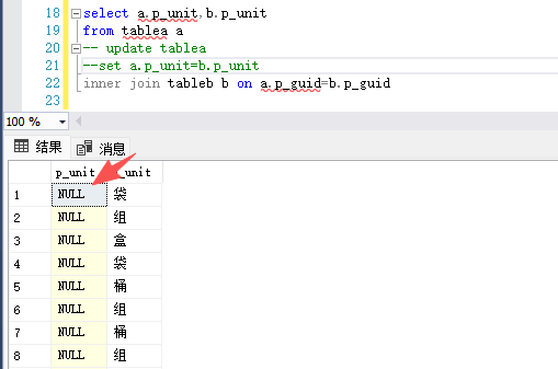

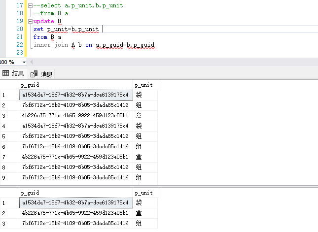

实例
在update更新前,可以使用select进行查询看下是否正确,毕竟在生产环境一键覆盖了,
如果更新的字段多,且有覆盖的情况,最好做一次数据库表备份。
