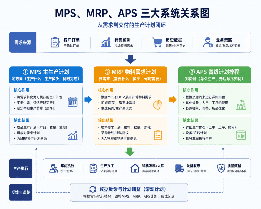

一、三者关系:不是竞争,而是上下游协作
如果把生产计划拆开,本质上只有三个问题:
1. 我要生产什么?
这是MPS解决的问题。
比如:下个月客户需要5000台设备。
  • 企业应该生产多少?
  • 什么时候生产?
  • 生产节奏如何安排?
这是战略层面的计划。
2. 生产需要什么?
这是MRP解决的问题。
比如生产1000台产品,
需要:5000个零件A、3000个零件B、1000个包装材料。
  • 什么时候采购?
  • 采购多少?
  • 库存够不够?
这些由MRP计算。
3. 具体怎么生产?
这是APS解决的问题。
比如:
  • 订单已经确定。
  • 物料也准备好了。
但是:
  • 设备只有两台;
  • 工序有先后;
  • 多个订单抢同一条产线。
到底:
  • 哪张订单先做?
  • 安排哪台设备?
  • 什么时候开始?
这就是APS的工作。
所以三者关系可以简单理解:
MPS:确定生产目标
MRP:拆解物料需求
APS:优化生产排程
最终形成:订单 → 计划 → 物料 → 生产执行 → 数据反馈
一个完整闭环。

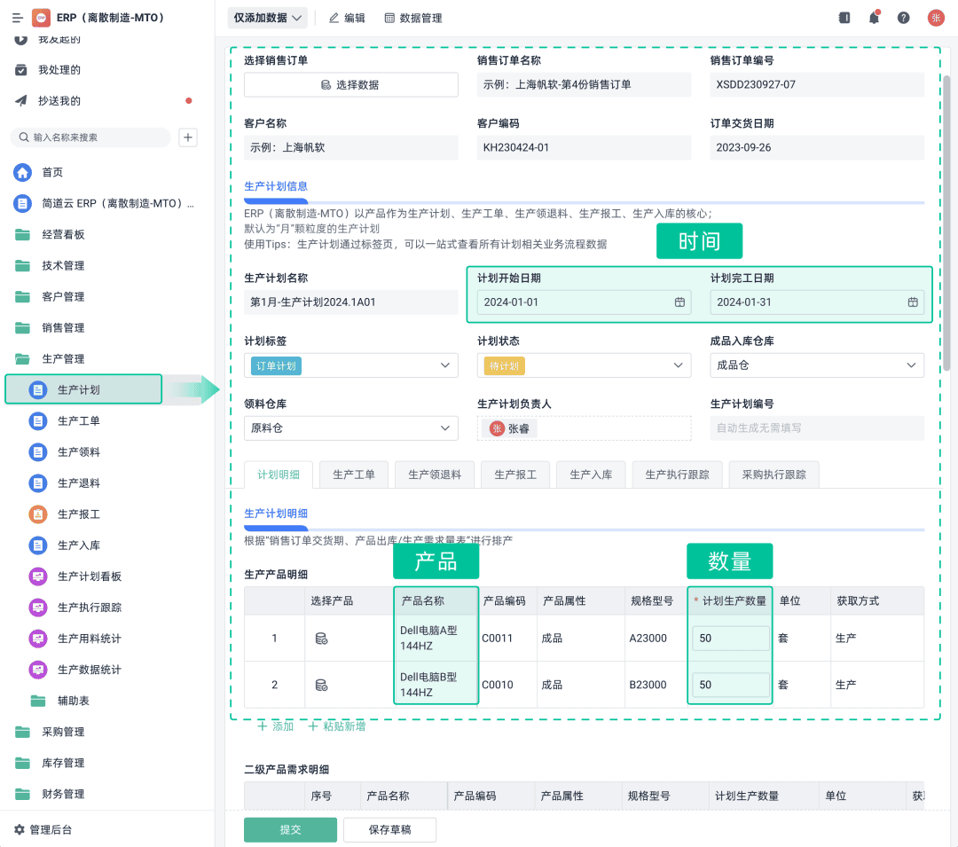

所以MPS真正需要的,不只是一个计划表,而是一套准确的数据基础,需要考虑:
  • 市场需求;
  • 库存水平;
  • 生产能力;
  • 交付要求。
很多企业会利用ERP系统中的相关功能,先把订单、产品、库存、生产计划等数据统一管理起来,让PMC制定计划时,有真实的数据依据,而不是靠经验猜。

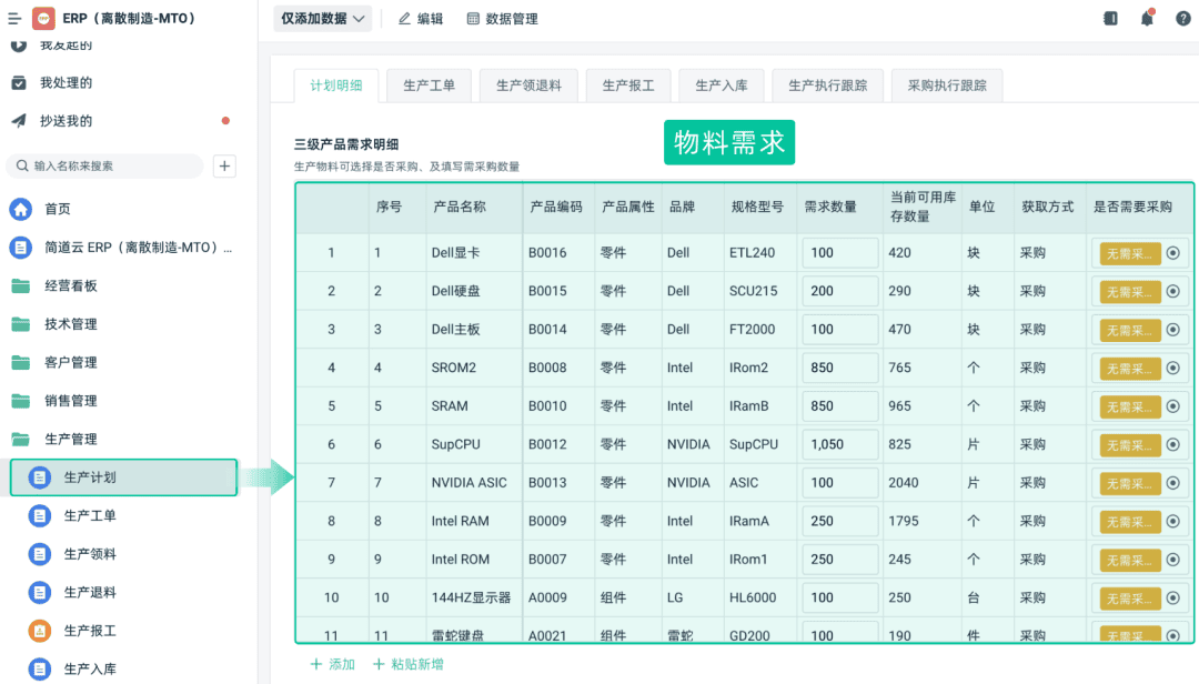

三、MRP:把订单变成物料需求
MRP(Material Requirements Planning),叫:物料需求计划。
它解决一个核心问题:生产这些产品,需要准备多少物料?
它的基本逻辑:
  • 订单数量
  • BOM物料清单展开
  • 扣除库存
  • 计算缺口
  • 生成采购和生产需求
比如:生产100台设备。
每台设备需要:10个螺丝、2个电机、1块控制板。
MRP会自动计算:
  • 需要1000个螺丝;
  • 200个电机;
  • 100块控制板。
然后判断:库存有没有?什么时候需要采购?
但MRP有一个边界:它知道“需要什么”,但不知道“能不能生产”。
MRP最怕三个数据:
1. BOM不准确
系统显示需要10个零件,实际需要12个,最后一定缺料。
2. 库存数据不真实
系统显示有100个,仓库实际只有50个,计划一定失真。
3. 物料状态不同步
采购到了,仓库不知道,生产不知道,最后还是停线。
所以很多企业推进数字化时,会先把基础数据做好。
比如利用ERP中的相关功能模块,搭建物料台账、BOM管理、库存记录等基础模块。
不一定一开始就上复杂系统,先保证:
  • 数据准确;
  • 流程清晰;
  • 责任明确。
后面的计划系统才能真正发挥价值。

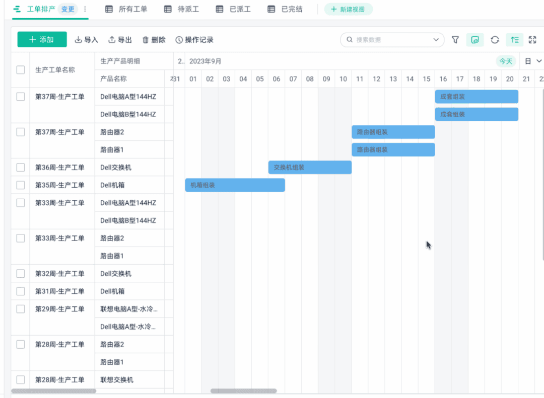

四、APS:把计划真正排到现场
APS(Advanced Planning and Scheduling),高级计划排程。
它解决的问题是:资源有限情况下,如何安排最合理的生产顺序。
它考虑:
  • 设备能力;
  • 工艺路线;
  • 人员班次;
  • 订单优先级;
  • 物料到货时间;
  • 换线换模成本。
举个场景:现在有三个订单:
  • 订单A:明天交付。
  • 订单B:利润最高。
  • 订单C:工艺复杂。
但是:三张订单都需要同一台设备。
怎么办?靠人工经验,很容易混乱。
APS会根据规则计算:
  • 哪个订单优先;
  • 设备如何安排;
  • 什么时候开始;
  • 什么时候完成。
但这里有一个关键:APS不是魔法。
如果:
  • 设备能力不知道;
  • 工艺路线错误;
  • 标准工时不准;
  • 报工数据缺失。
那么APS排出来的计划,也无法执行。
所以很多企业上APS失败,不是算法不行,而是基础数据没有准备好。
实际项目中,很多企业会先通过ERP系统中的相关功能模块,把:
  • 设备台账;
  • 工序流程;
  • 生产报工;
  • 异常反馈;
这些基础数据跑起来。
等生产数据真实后,再做高级排产优化,效果会更稳定。
五、MPS、MRP、APS到底怎么配合?
真正成熟的生产计划体系,不是三选一,而是组合使用。
完整流程:
第一步:MPS确定生产目标
回答:
  • 生产什么?
  • 生产多少?
  • 什么时候交付?
第二步:MRP计算物料需求
回答:
  • 需要哪些材料?
  • 库存够不够?
  • 什么时候采购?
第三步:APS优化生产安排
回答:
  • 哪个订单先做?
  • 哪台设备生产?
  • 如何避免冲突?
第四步:现场执行反馈
生产过程中:
  • 完成多少?
  • 异常在哪里?
  • 设备是否正常?
  • 物料是否及时?
这些数据再次反馈给计划系统。
形成:计划—执行—反馈—调整。
