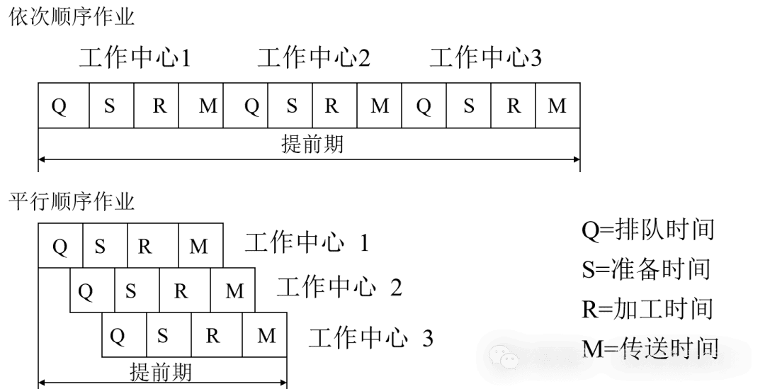

1、串行改平行作业:通过设依次顺序作业中下道工序的排队时间Q为负值来实现

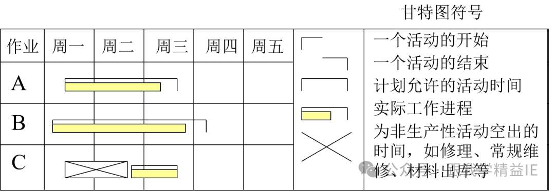

甘特图又叫作业进度计划表,可以用来帮助制定计划和跟踪作业。
甘特图是一种绘制任务的横道图,它不仅用于协调已计划好的活动,而且还用于项目计划的制定

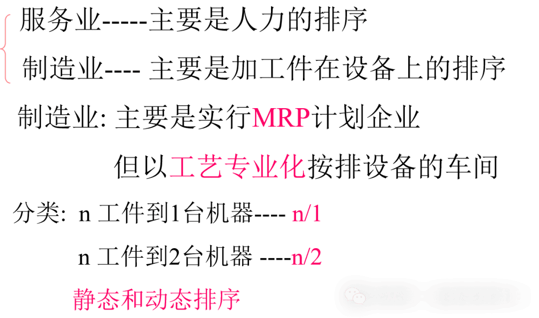

排序问题的应用和分类
作业计划和排序的关系
1 排序, Sequencing
决定不同加工件在 加工中心的加工顺序;
2 作业计划 Scheduling
而作业计划的主要问题不但要确定来件在各台机器上工件的加工顺序,而且,在通常情况下都规定最早可能开工时间和结束时间.但当工件的加工顺序确定之后,作业计划也就基本确定了。所以,人们常常不加区别地使用“排序”与“作业计划”。

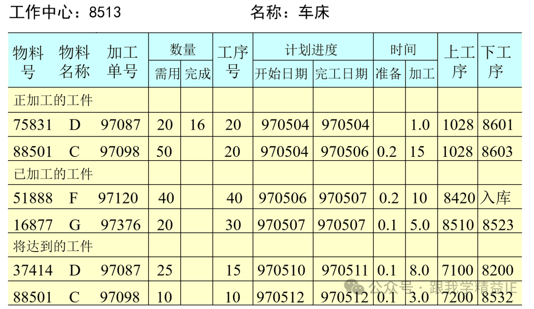

派工单
派工单(dispatch list)或称调度单,是一种面向工作中心说明加工优先级的文件,说明工作中心在一周或一个时期内要完成的生产任务。
说明哪些工作已经达到,应当什么时间开始加工,什么时间完成,计划加工时数是多少,完成后又应传给哪道工序。
说明哪些工件即将达到,什么时间到,从哪里来。
根据派工单,车间调度员、工作中心操作员对目前和即将到达的任务一目了然。
派工单的典型格式

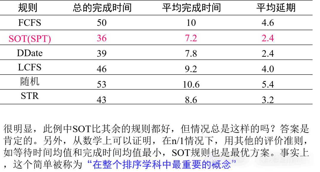

作业排序的优先规则

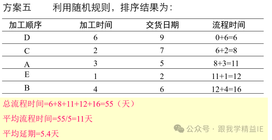

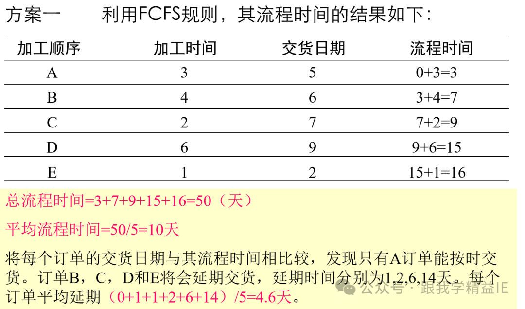

1 FCFS(先到优先):按订单送到的先后顺序进行加工.

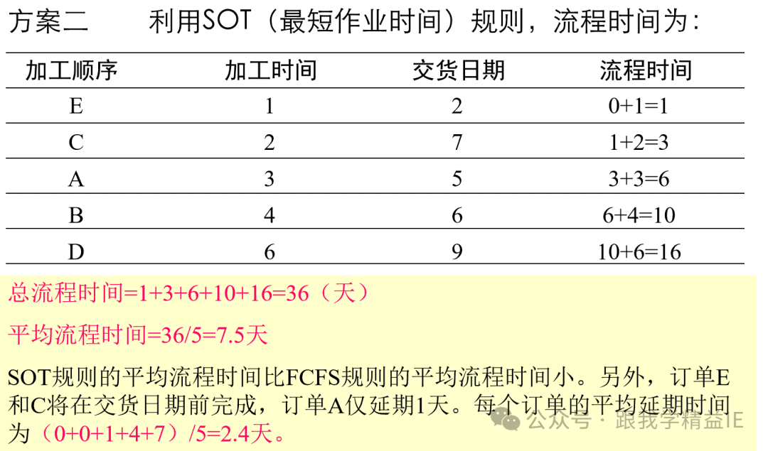

2 SOT(最短作业时间优先):这个规则等同于
SPT(最短加工时间)规则。

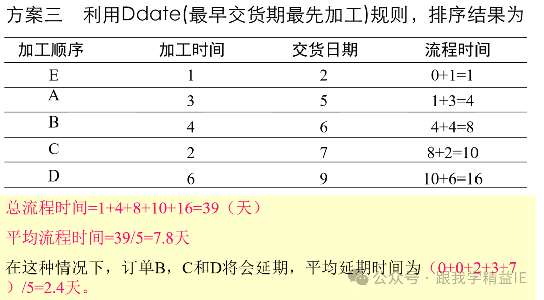

3 Ddate(交货期优先):最早交货期最早加工。

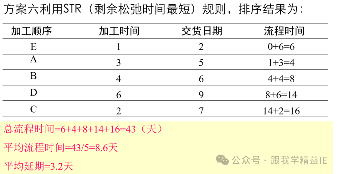

4. STR(剩余时间最短优先):
剩余时间是指交货期前所剩余时间减去加工时间所得的差值。
5.RAN(随机排序)
主管或操作工通常随意选择一件他们喜欢的进行加工。

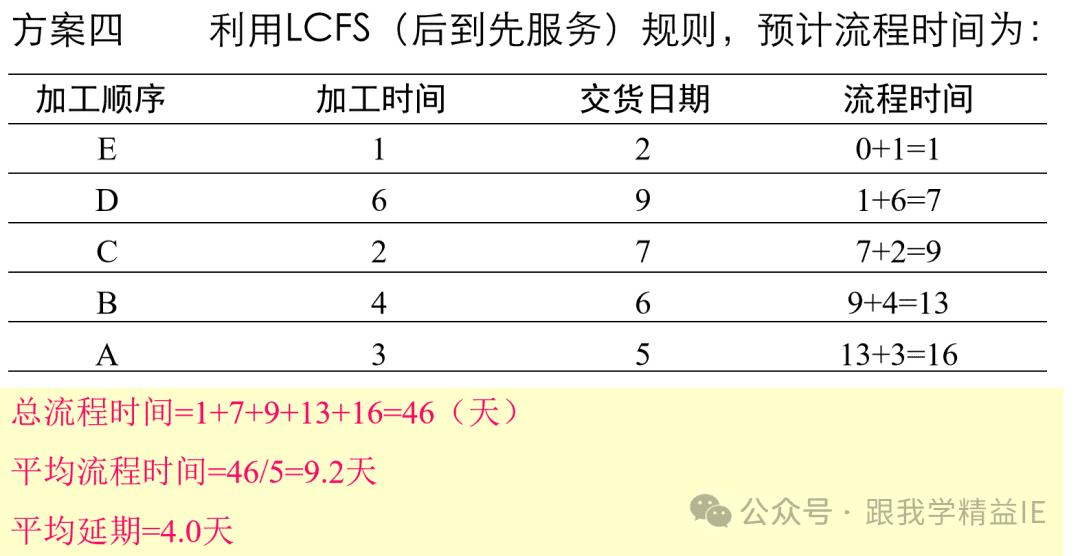

6. LCFS(后到优先):该规则经常作为缺省规则使用。因为后来的工单放在先来的上面,操作人员通常是先加工上面的工单。

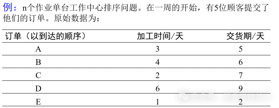

N个作业单台工作中心的排序
“n个作业——单台工作中心的问题”或“n/1”,理论上,排序问题的难度随着工作中心数量的增加而增大,而不是随着作业数量的增加而增大,对n的约束是其必须是确定的有限的数
优先调度规则比较:

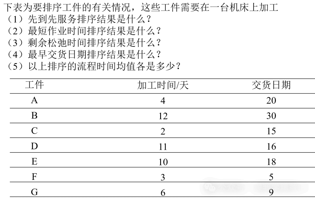

N个作业两台工作中心排序:
S.M.Johnson于1954年提出了一个排序方法,其目的是极小化从第一个作业开始到最后一个作业为止的全部流程时间。约翰逊规则包含下列几个步骤:
A:列出每个作业在两台工作中心上的作业时间表
B:找出最短的作业时间;
C:如果最短的作业时间来自第一台工作中心,则将它排到前面;如果最短的作业时间来自第二个工作中心,则将该作业排到最后;
D:对剩余作业重复进行步骤 A和 B,直到排序完成。
