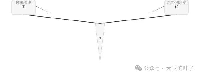

APS不是公式,是天平
APS到底在干什么?
说白了,它就是在两个目标之间找平衡:
T(时间) — 交期能不能保证?物料流转快不快?
C(成本) — 设备利用率高不高?换型次数多不多?
做APS的目标是:在尽量满足交期的前提下,最大化资源利用率。
这句话很漂亮,但放到真实的生产现场,总是会变形。
举个例子:强制交期优先时,交期确实守住了,但换型次数翻了倍,成本上去了。这时候你脑子里的第一个念头是什么?——"这个交期,能不能跟客户商量一下,晚两天?"
再举个例子:产线上攒了一堆小单子,如果能凑在一起熔炼,炉子刚好装满。但那就意味着有一些单子得先压一压,等后面的单子到了再一起组炉生产。
这时候,"满足交期优先"就不再是一条绝对指令。真正在起作用的,是你心里默默算的那笔账——这单提前交付的收益,抵不抵得上单独开一炉的成本。
所以APS不是一道数学题。它是一个天平。你在这个天平上放的,不只是时间和成本,还有客户关系的维护成本、产能的弹性空间、甚至是销售员和计划员之间的信任关系。
后面这些,系统算不出来。只有人,会在心里掂量。
▲ APS的天平:一边是时间,一边是成本,人的判断就是那个支点

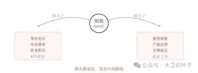

组批这个死结,怎么系都勒脖子
一旦开始组批,就面临一个躲不掉的问题:组多大合适?
组大了——等待变长,库存变多,资金积压。
组小了——换型太频繁,换型本身就在浪费产能,换型时间长还拖交期。
两头都是坑,只不过坑的深浅不同。
组批背后还有个集约周期。所谓集约周期,就是允许把多长时段内的需求汇总在一起。这个周期决定了最大等待时间——也就是一个单子允许提前多久做完,直接影响库存周转的KPI。
追求极致组批的话:集约周期能拉多长拉多长,把同类单子尽可能归拢,设备满负荷跑,换型降到最低。
但真这么做,你会发现物流不是被拉动了,而是被堵住了。一个明明很急的单子,因为要"凑齐组批",硬是被拖了一个集约周期。
▲ 组批的两难——向左走是库存,向右走是换型,没有中间路线

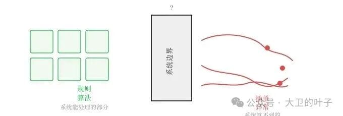

那堵迟早要撞上的墙
这时候你就会纠结:要不要把更多特殊情况编码进去?
不考虑——这些"特殊情况"在现实中根本不算特殊,它们每天都在发生。系统算的结果越来越脱离实际。
考虑——逻辑越来越复杂,运算时间越来越长,最后系统变成一个“看不懂“”也“跑不动“的四不像。
这就是排产系统永远撞到的那堵墙。
这不是代码写得不好,也不是算法不够先进。而是系统需要规则来运转,但排产的现实里充满了对规则的“即兴破坏“。你没法把"破坏规则"也变成一条规则——因为一旦你想这么做,就已经假定"破坏"是预知的。而现实中最大的麻烦,这些异常恰恰是你预知不到。
▲ 系统撞到的那堵墙——一边是规则,一边是现实,它们对望着,谁也不让谁
所以呢?
我说这些,不是要否定APS的价值。恰恰相反——正是因为看清楚了它的边界,我们才能知道怎么想办法用好它。
系统给计划员的,应该是一张"如果一切按规则来,最优解长这样"的地图。而计划员手里的,才是方向盘。地图告诉你方向,但不替你决定什么时候踩刹车、什么时候拐弯。
