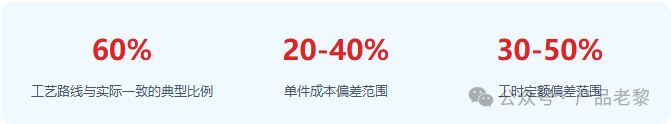

上周去一家年产值6个亿的制造企业做诊断。
财务总监拿着一张成本报表,脸色铁青:
全场沉默了五秒钟。
生产经理终于说了句实话:
"系统里的工艺路线,大概只有60%跟实际一致。剩下的,都是车间临时改的,改完也没人回系统里更新。"
我转头问老板:"你知道这件事吗?"
老板说:"我以为系统里的就是真的。"
工艺路线是成本核算的地基。
地基没打稳,上面盖的每一层都是歪的。
你算出来的成本——从第一个数字开始就是错的。

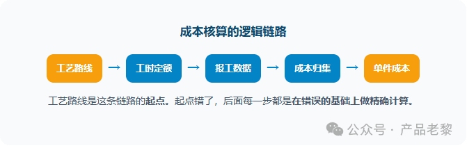

工艺路线是:一道工序,经过哪些步骤,每一步在什么设备上做、花多少时间、用什么物料、需要多少人工。
它是ERP/MES计算成本的唯一输入。
打个比方——
你要算一道菜的成本,你得先知道这道菜的做法:切菜、下锅、翻炒、出锅。每一步用什么食材、用什么厨具、花多少时间。
如果你不知道做法,你怎么算食材用量?怎么算燃气费?怎么算厨师的人工成本?
工艺路线就是"做法"。做法没定清,成本就是猜的。

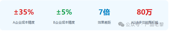

❌ A企业 · 年产值8亿
工艺路线:复制粘贴型
A企业800多个产品,只有12条工艺路线模板。车间实际走的路线和系统里的偏差超过40%。
财务每月花3天手工调成本差异,调完还是不准。销售报价凭经验拍脑袋,去年有17个订单报价偏低导致净亏。
工时定额只有60%跟实际吻合,工人考核形同虚设——达标率永远97%,但实际效率只有75%。
结果:花260万上系统,成本核算精度只有 ±35%——还不如手工算。
✅ B企业 · 年产值5亿
工艺路线:逐产品定清型
B企业上线前花了4个月,逐个产品核对工艺路线。1200多个产品,1200多条路线,每条都和车间实际一致。
上线后,财务1天完成成本核算,精度±5%以内。销售报价有底气——每个产品的真实成本一目了然。
工时定额和实际吻合92%,考核终于能区分"真高效"和"假达标"。
结果:花180万上系统,成本核算精度 ±5%。比A少花了80万,效果翻了7倍。
