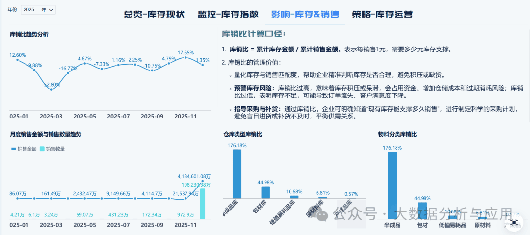

这些指标往往来自不同系统:库存数量在 WMS,采购和入库数据在 ERP,销售数据在业务系统,成本又在财务系统。
如果长期依赖 Excel 手工导表,不仅更新慢,也容易出现 SKU 编码、时间口径和成本口径不一致的问题。

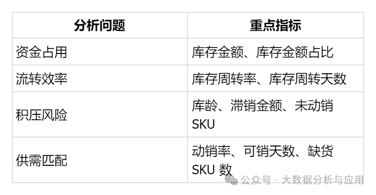

这些指标主要对应四类问题:
总览的作用是发现异常,而不是解释全部原因。
  • 如果库存金额持续增加,销售收入却没有同步增长,说明采购或生产节奏可能没有及时调整;
  • 如果周转天数变长、动销率下降,通常意味着积压风险在上升;
  • 如果总库存充足,但缺货 SKU 仍然很多,问题往往出在库存结构和仓库分布。

实际落地时,可以用 FineBI 将WMS 中的库存数据、ERP 中的采购入库数据,以及销售和成本数据统一整合到一张库存总览看板中。
管理层先通过核心指标判断整体库存状态,再按时间、品类、仓库和区域进行筛选;当发现库存金额过高、库存周转异常或缺货风险时,可以继续下钻到具体SKU,查看其库存数量、库龄、销量和最近出库情况。
这样,总览看板就不只是展示几个库存数字,而是形成一条从发现异常到定位问题的分析路径,也能减少各部门反复导表、核对口径的时间。

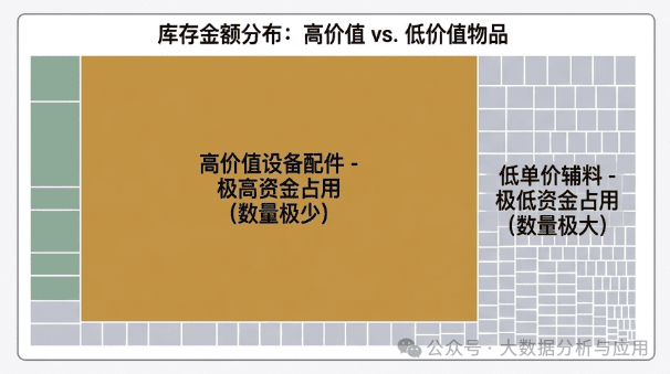

二、库存金额:判断资金压在哪里
库存金额反映企业沉淀在库存中的资金规模。
库存金额 = 库存数量 × 单位成本
相比库存数量,库存金额更能反映资金占用风险。
同样是 1000 件库存,低单价辅料和高价值设备配件对应的资金规模完全不同。因此,库存金额分析至少要看总额、结构和高风险库存。

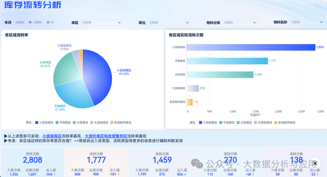

三、库存周转率:衡量库存流转效率
库存金额回答“压了多少钱”,库存周转率回答“这些资金转得快不快”。
库存周转率 = 期间销售成本 ÷ 平均库存金额
其中:
平均库存金额 =(期初库存金额 + 期末库存金额)÷ 2
库存周转率越高,通常表示库存流转越快,资金使用效率越高。
为了便于业务理解,通常还会计算库存周转天数:
库存周转天数 = 期间天数 ÷ 库存周转率
相比“全年周转 6 次”,“平均库存周期为 61 天”更容易用于采购和补货管理。
1.周转率不能单独判断
周转率高,不一定意味着库存健康。
如果库存长期处于低位,并频繁发生缺货,高周转可能只是安全库存不足。
周转率低,也不一定意味着库存必须清理。战略备件、季节性商品和高缺货损失产品,本身就可能需要较高库存保障。
因此,判断周转率是否合理,需要结合供应周期、需求稳定性、缺货损失、产品生命周期和安全库存要求。
库存周转率的目标值也不宜全公司统一设置。快消品、工业备件和项目型物料的合理周转水平不同,应按品类或业务类型设定基准。
2.周转率必须分层拆解
公司整体周转率容易掩盖局部问题。
库存周转率应至少拆到品类、SKU、仓库、区域、渠道、供应商和产品生命周期。
对于周转天数持续上升的库存,还要继续查看销量、采购量、入库量、库龄和可销天数,判断问题来自需求下降、采购过量,还是库存分布不合理。

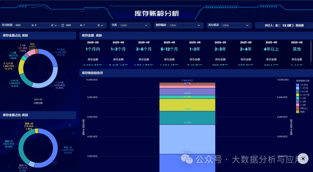

四、库龄:识别长期积压和跌价风险
库龄是指库存从入库到当前已经存放的时间。
库存周转率反映整体流转效率,库龄则反映具体批次的风险积累。

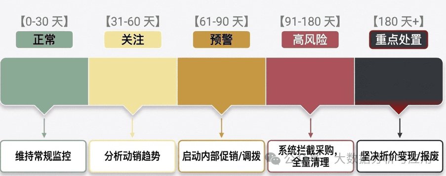

常见的库龄分层可以设置为:
  • 0—30 天:正常库存;
  • 31—60 天:关注库存;
  • 61—90 天:预警库存;
  • 91—180 天:高风险库存;
  • 180 天以上:重点处置库存。
具体区间应根据行业调整。
食品、服装和电子产品对库龄更敏感;工业备件和项目型物料则需要结合供应周期、替代性和缺货影响判断。

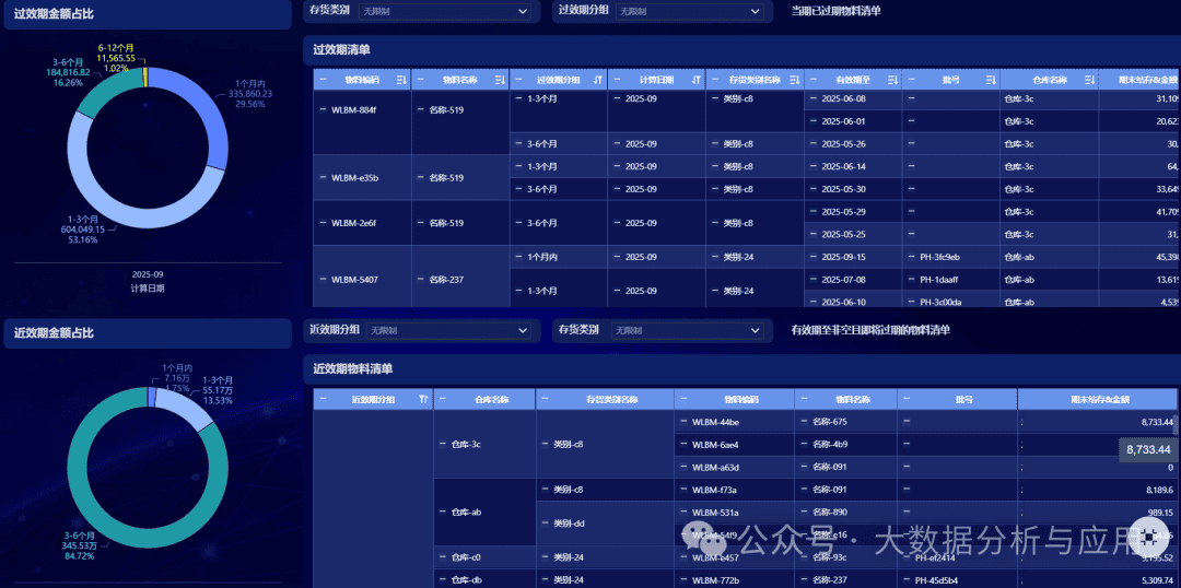

1.库龄分析重点看金额
常见库龄指标包括:
  • 各库龄段库存金额;
  • 长库龄库存金额占比;
  • 90 天以上库存金额;
  • 180 天以上库存金额;
  • 超期未动销 SKU 数;
  • 临期库存金额;
  • 库龄变化趋势。
其中,长库龄库存金额比库存数量更能反映经营风险。
部分库存虽然数量少,但单价高、占用资金大,应优先处理。
库龄分析还要注意批次口径。同一个 SKU 可能对应多个入库批次,如果只按 SKU 汇总,容易掩盖早期批次的积压问题。

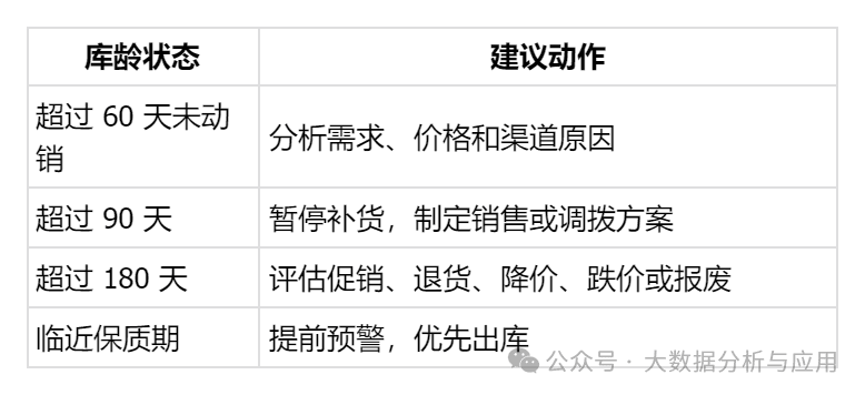

2.库龄必须和动作挂钩
库龄报表如果没有对应管理动作,只能起到展示作用。
企业可以按库龄建立处理机制:
同时,还要关联最近销售日期、最近出库日期、责任部门、处理方案和处理进度。
