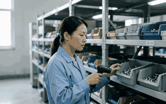

分母的坑:BOM 是旧的。 工程变更(ECN)发下去了,图纸改了,生产 BOM 还是上个版本。你按老 BOM 算出来的 100%,到现场发现少了两个新增件。这种缺料很要命,因为你事先根本不知道自己缺。 分子的坑:账面有 ≠ 可以用。 这才是大头。系统里那个库存数,至少要扣掉七类东西:
  1. 待检未放行的(我开头踩的就是这个)
  2. 判不合格、冻结、待处理的
  3. 已经被别的工单预留、占用的
  4. 呆滞料、超期料、批次已过有效期的
  5. 采购在途、还没入库的
  6. 外协发出去、还没回冲的(做外协多的厂,这一栏经常是笔糊涂账)
  7. 车间已领未用、躺在线边库的
我们后来干了一件很土但很有用的事:把"可用库存"在 ERP 里做成一个写死的公式,白纸黑字写进制度,谁都不许自己心里另算一套账。就这一步,齐套报表的可信度立刻上了一个台阶——虽然数字从 92% 掉到了 67%,难看,但真实。

待检区里躺着的料,系统里是“有”,现场是“不能用”
