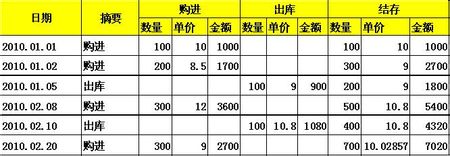

     采用移动平均法能够使企业管理当局及时了解存货的结存情况,计算的平均单位成本以及发出和结存的存货成本比较客观。但由于每次收货都要计算一次平均单价,计算工作量较大,对收发较频繁的企业不适用。

移动加权平均(100*10+300*12)/(100+300)=11.5
      4600-11.5*180=2530
      (2530+200*13)/(220+200)= 12.21
      5130-270*12.21=1833.3
