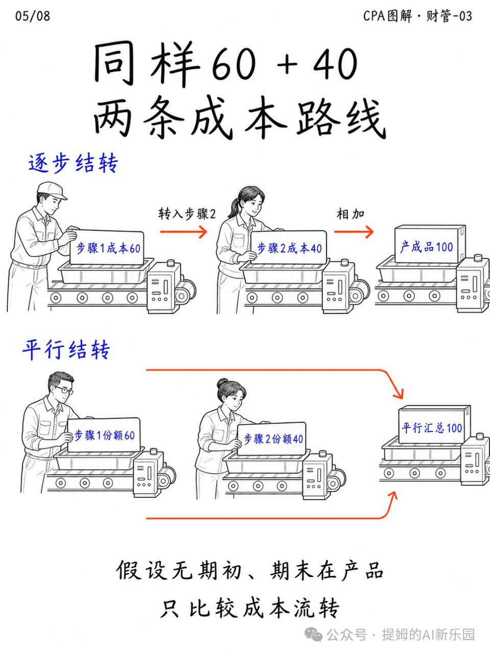

四、同一个100元,两条路线怎么走
为了只比较成本流转,先做一个最小化假设:没有期初、期末在产品,也不考虑损耗和其他复杂事项。
步骤1成本60元,步骤2成本40元,最终产成品成本100元。
逐步结转的路线是:步骤1的60元先进入步骤2,再加上步骤2的40元,得到100元。
平行结转的路线是:步骤1算出应计入产成品的60元份额,步骤2算出40元份额,两张份额卡直接在终点汇总成100元。
结果都可以是100元,但60元有没有进入步骤2成本计算单,完全不同。
