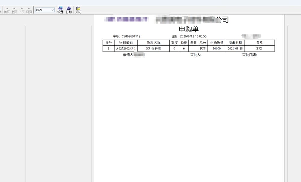

:点晴ERP--点击打印时预览界面显示只有一半的内容是怎么回事?如何解决?
原因:这个有可能是选错了打印机导致会出现类似这样的情况,也有可能是本身电脑上的打印机驱动程序有问题导致,需要按照下面的步骤进行排查。
、首先尝试安装虚拟PDF打印程序,然后重新点击打印预览页面看看。
具体教程:
点晴ERP打印单据时用虚拟打印机转PDF文件操作步骤说明
http://9542.oa22.cn

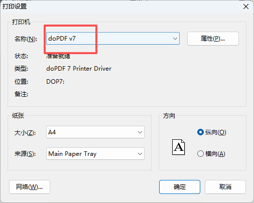

、按照上述教程安装完毕后,重新点击单据打印(记得要选择“doPDF v7”),选择完毕后如果呈现出来的打印预览页面效果是正常的话就可以说明是本身打印机驱动的问题了,因为这个动作是用于判断设置的打印模板是否正常。
 、接下来就是将所有打印机全部都卸载掉,特别是已经停用的打印机务必卸载,然后重新安装打印机驱动。注意先只安装这个有问题的打印机驱动试试,务必不要再安装其他打印机驱动程序。如果重装此打印机驱动程序,选择此打印机后,还是显示和打印异常,那就是不兼容此打印机,此时无解,只能更换其他能够正常打印的打印机。
  具体操作:

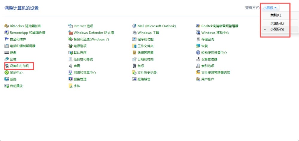

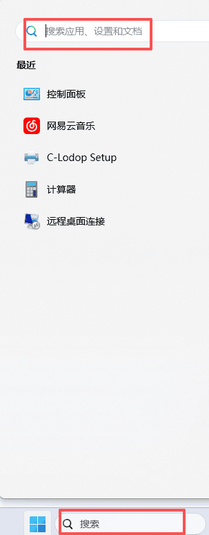

1.在下方搜索框或者通过按下“win”键找到“控制面板”,然后打开控制面板

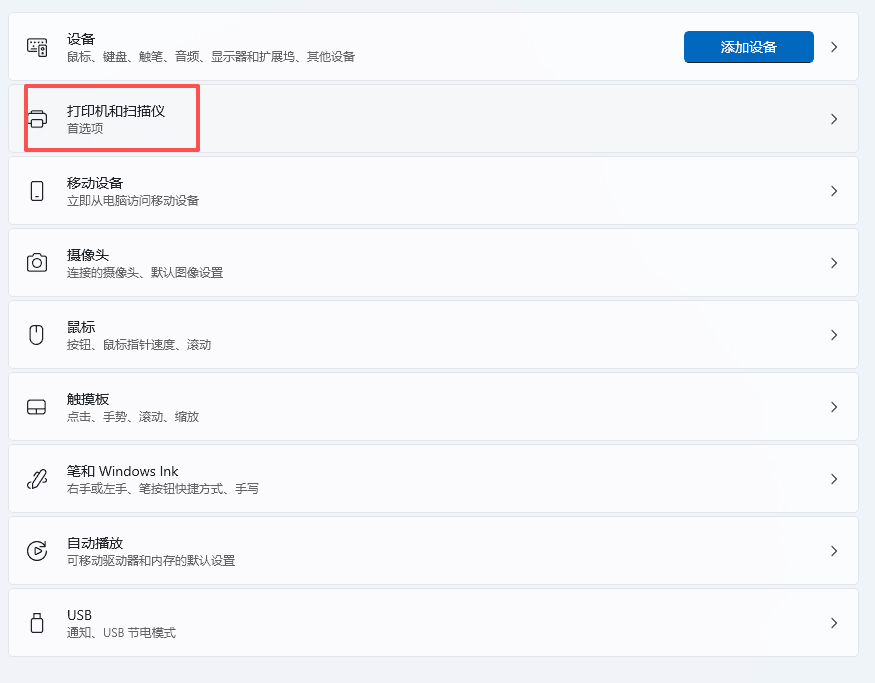

2.接着在控制面板里找到“设备和打印机”,如果不是小图标显示的界面可以在右上角找到“查看方式”选择“小图标”

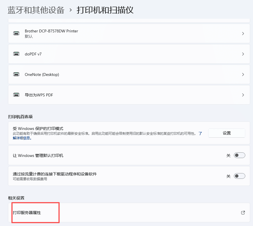

3.接着找到“打印机和扫描仪”点击进入,在下方找到“打印服务器属性”,点击进入

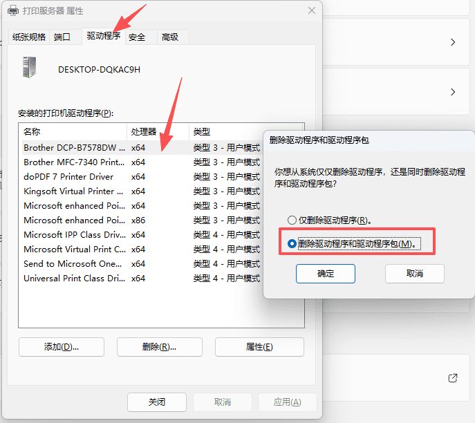

 4.接着上方找到“驱动程序”,然后下方就会显示目前电脑上所安装的所有打印机驱动程序,选中对应的打印机驱动然后点击下方“删除”。然后出现弹窗提示,点击“删除驱动程序和驱动程序包”,这个主要是避免下次再装同一个型号可能还会遇到老问题;只有选“删除驱动程序包”,才会把硬盘里的驱动实体文件彻底删掉。
5.后续通过搜索对应打印机官网搜索对应驱动重新安装。
