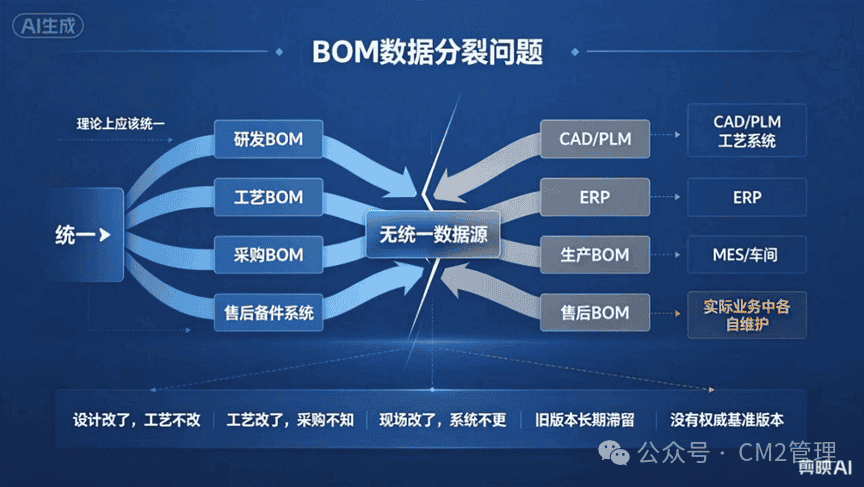

病灶一:多源数据入口,无统一数据源,数据天生分裂
制造企业的 BOM,从来不是从一个端口产出,而是多部门、多系统、多终端独立维护:
研发在 CAD/PLM 中维护设计 BOM,只关注设计原理与结构合规;
工艺在工艺系统中手动修改 BOM,适配生产装配工艺、增减工艺件、调整装配顺序;
采购在 ERP 中维护物料属性、替代件、供应商物料编码;
生产车间根据现场实操,临时删减零件、更换配件、调整物料配比;
售后根据维修需求,自行定义备件BOM 结构。
全程无统一数据源、无数据强制同步、无权威基准版本。
设计改了工艺不改、工艺改了采购不知、现场改了系统不更、旧版本长期滞留系统。
最终形成典型数据黑洞特征:一套产品,多套 BOM 口径,没有任何人、任何系统能说清 “哪个是真实有效版本”。
看似系统齐全,实则全员靠经验作业,数据完全失控。
图3  多部门、多系统、多终端导致BOM数据天然分裂
