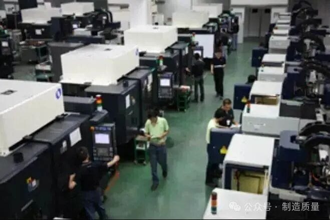

1. 流水线车间相关机器设施摆放整齐有序。
流水线的产品加工和机器操作是密切相关的,流水装夹线把待加工的料装夹到本体上,物流人员把本体送至数控机器精加工,加工结束后,再送至质检流水线质量检测。
一直以来,富士康科技集团将定置管理作为一项重点工作来做,车间中,机器摆放整齐,做到既节省车间空间,又不影响操作人员对机器的操作。
机器之间特意留有物流通道,需要加工的本体通过物流人员直接送到机器旁,操作人员顺手即可拿到本体,省去操机人员拿物料的时间,提高生产效率,使加工方便、易行,如图所示:
富士康车间机器定置摆放

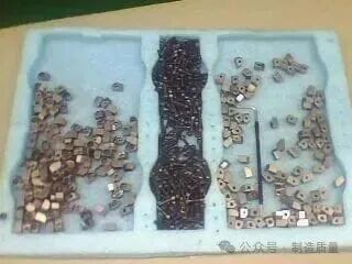

4. 压块分类定置放置,更利于流水线装配。
在流水装夹线,要求员工手工装配压块、螺丝(装夹用配件)、压块种类不同,成对出现,而且同一对的两个压块也不一样。
这样一来,如果把各种压块混合放置,那么员工在装配压块的过程中,又得人为的挑拣、分类,很容易拿错压块,严重影响装配速度。
在富士康,把压块共分为A、B、C三类,三类压块被固定放在三个位置,成为流水线上的3道工序,而装压块的员工再将成对的压块和螺丝分开,如图所示。
当流水线开始运作,员工很随意的将面前压块螺丝一一拿到手中并装配, 而且是成对出现放置整齐,这种定置管理的方法极大提高员工装配速度,提高生产速率。
压块、压块螺丝、扳手放置图

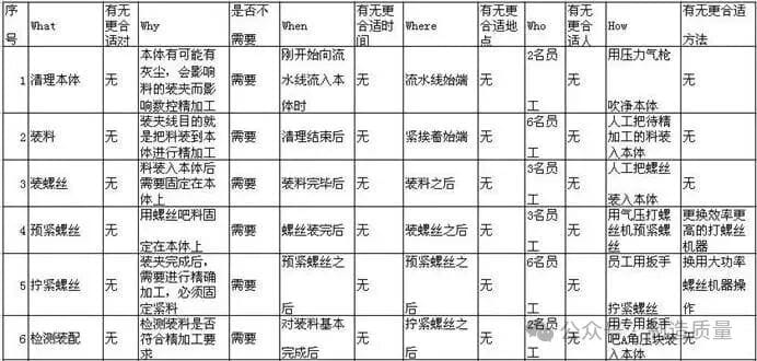

定置管理涉及面广,需要整体规划,精心组织,在对所考察的对象进行记录后,可以用5W1H、ECRS技术,对全部事实进行严格而有序的考查提问分析。
1. 5W1H及ECRS内容。
所谓“5W1H”,即是:
目的,What(做什么),是否必要,有无其他更合适对象;
原因,Why(为何做),为什么要这样做,是否不需要做;
时间,When(何时做),为何需要此时做,有无其他更合适的时间;
地点,Where(何处做),为何需要此处做,有无其他更合适的地点;
人员,Who(何人做),为何需要此人做,有无其他更合适的人;
方法,How(如何做),为何需要这样做,有无其他更合适的方法和工具。
所谓“ECRS”则是:
Eliminate即消除,是否可不做,如果不做将会怎么样;
Combine即合并,2个以上的工序内用是否可合并起来;
Rearrange即重排,是否可以调换顺序;
Simple即简化,是否可以更简单,取四方面的首个字母即是“ECRS”。

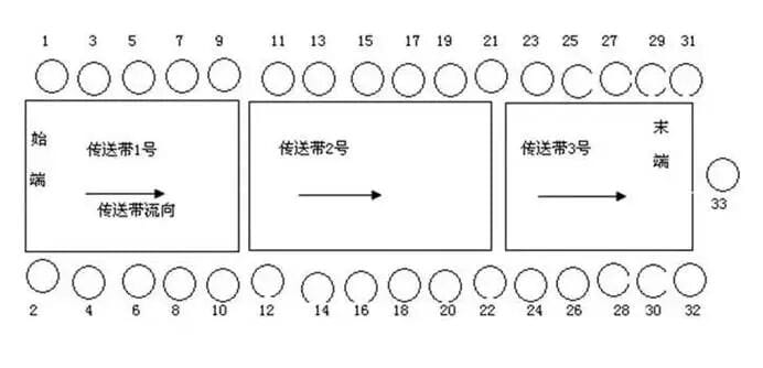

2. 绘制流水装夹线定置图,如图所示。
定置图具体位置的意义及各工序名称如表。
流水装夹线定置图
表3-1流水装夹线定制图职务表
33
计数
计数
31
检测压块
检测压块
检测压块
32
29
装C压块
装C压块
装C压块
30
27
装B压块
装B压块
装B压块
28
25
装B压块
装A压块
26
23
装A压块
装A压块
装A压块
24
21
检测装配
检测装配
检测装配
22
19
拧紧螺丝
拧紧螺丝
拧紧螺丝
20
17
拧紧螺丝
拧紧螺丝
18
15
拧紧螺丝
拧紧螺丝
16
13
预紧螺丝
预紧螺丝
预紧螺丝
14
11
装螺丝
预紧螺丝
12
9
装螺丝
装螺丝
装螺丝
10
7
装料
装料
装料
8
5
装料
装料
6
3
装料
装料
4
1
清理本体
清理本体
清理本体
2
序号
职务
工序
职务
序号
3. 5W1H分析
5H1W法定置管理分析
通过对富士康装夹流水线定置管理的“5W1H”的分析,可以看出流水线上已确定工序的必要性和科学性,可以得出流水线的工序基本达到最简,生产率基本达到最大。
