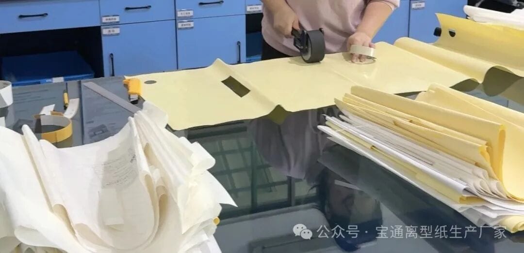

采购离型纸的时候,经常有客户问:“你们这个离型力是多少?”也有人问:“剥离力怎么样?”乍一听像是在问同一个东西,但资深的技术人员和质检员都知道——这两个词,在离型纸行业里不是一回事。
今天把这两个概念彻底拆开,讲清楚它们分别测什么、怎么看、以及为什么搞混了会导致选型错误。

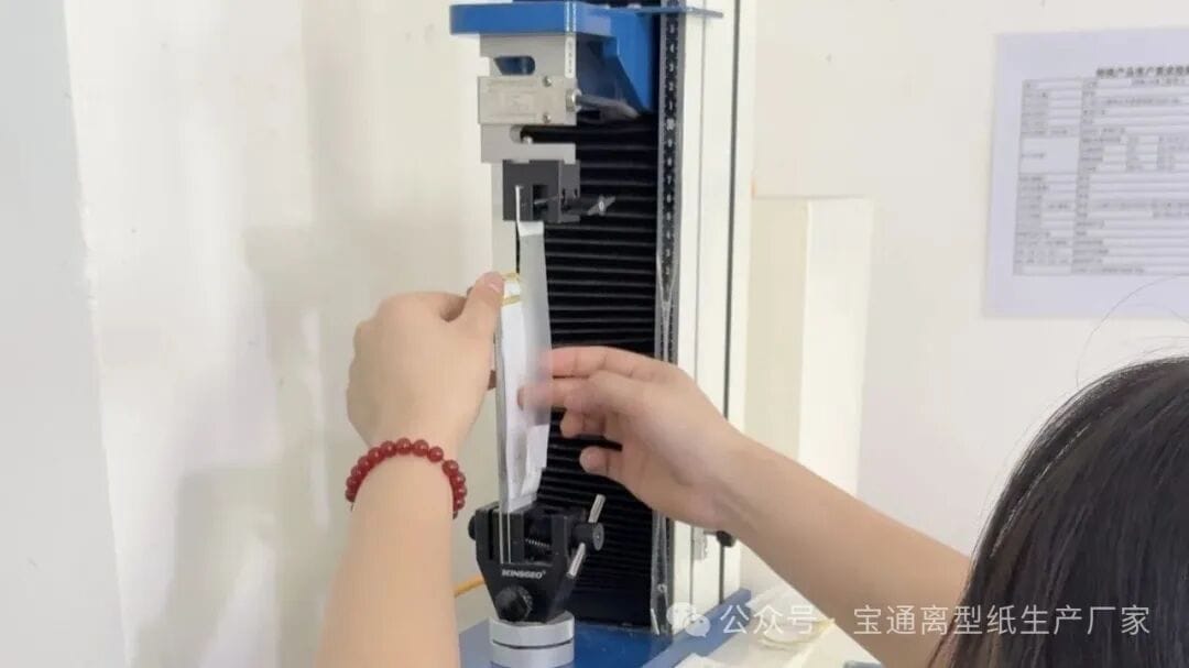

指将标准测试胶带从离型纸表面剥离时所需要的力值,单位是g/25mm或N/25mm。这个力值直接反映了离型纸对胶带的“释放难易程度”。数值越小,表示胶带越容易撕下来;数值越大,表示撕下来越费劲。

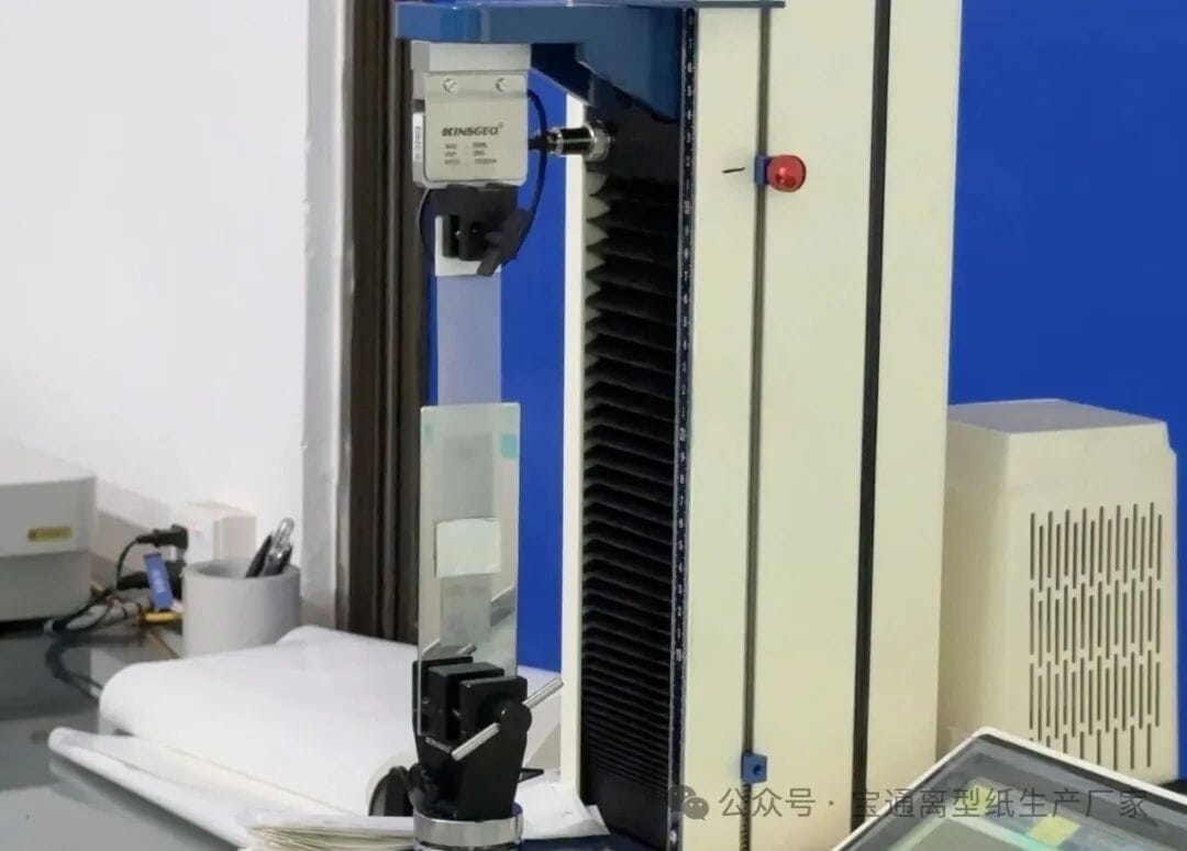

在离型纸行业中,剥离力通常指胶带从离型纸上分离后,再贴到标准基材(如不锈钢板)上时的粘附力。它测的是胶带在被离型纸“释放”之后,还剩下多少粘性——也就是之前讲过的“残余接着率”的前身数据。
简单总结:离型力测的是“撕开需要多大力”,剥离力测的是“撕开之后胶带还有多粘”。

胶带从离型纸上撕下后,再贴到钢板上时

    都是把胶带从离型纸上撕下来,操作流程高度重叠。
  2. 测试设备相同
    都用拉力试验机(剥离力测试机),同一个设备、不同测试模式。
