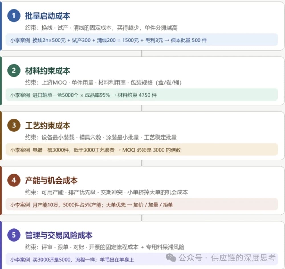

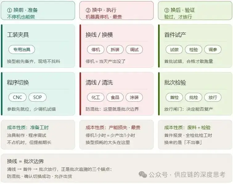

成本1:批量启动成本
小李问供应商:你的MOQ 5000个,那我买 5000,用 3000,剩下 2000 放库存,行不行?
供应商说:可以,但你单价得按 5000 的价,不能按 3000 的价。
因为换线成本固定,换线、试产、清线的成本固定。买 3000,分摊的单件成本就高。买 5000,分摊的单件成本就低。这就是批量启动成本。
这个固定成本包含换前/换中/换后,如下图所示:
比如:换线时间 2 小时,人工加停机损失一小时 500 块,试产废品 300 块,清线 200 块。加起来 1500 块。单件毛利 3 块。如下图所示:
1500/3=500 件,是供应商的保本最小批量。低于 500,就亏。
但供应商的MOQ是 5000大于500。说明影响MOQ的,还有别的成本,继续梳理。
成本2:材料约束成本
小李追问:那 5000 里面,还有别的吗?
供应商说:有。原料用成盒的进口轴承,一买一盒,一盒 5000 个。
这就是材料约束成本,它包括:
  • 上游 MOQ要求:供应商的上游要求最小采购量
  • 单件用量:BOM 里每件用多少
  • 材料利用率:实际用掉的比例,有废料
  • 包装规格:一盒、一卷、一桶
小李算了一下:上游一盒轴承:5000 个;加工过程中一般会产生5%的损耗。成品率95%。即5000*95%=4750个,如下图所示:
这4750 件,比启动成本的 500 件大得多。所以材料约束也增加了MOQ。
小李明白了:上游轴承的包装和起订量也约束MOQ。

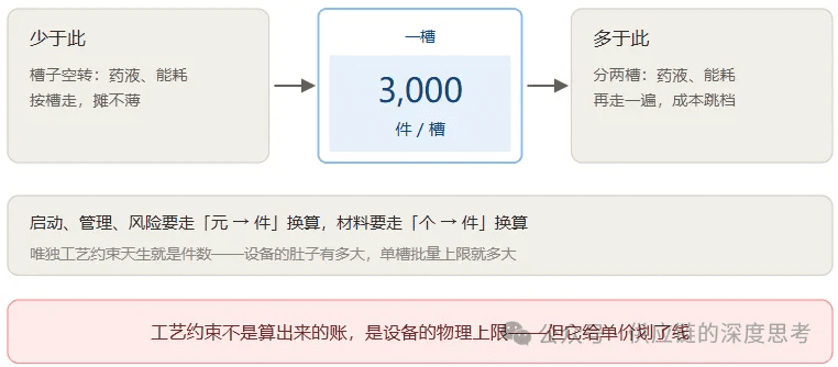

成本3:工艺约束成本
小李再追问:那还有别的吗?
供应商说:有。加工需要电镀,一槽 3000 件。低于 3000,工艺浪费。
这就是工艺约束成本。它包括:
  • 设备最小装载:一炉、一槽、一缸
  • 模具穴数:一出几
  • 涂装最小批量:一槽液能镀多少
  • 工艺稳定批量:低于这个量质量不稳
如上图所示:最少一槽3000 件,所以工厂的MOQ必须是3000的倍数。
成本4:产能与机会成本
“还有吗”?小李继续问。
供应商说:有。生产线月产能 10 万件。你这一单 5000 件,占我 5% 产能。如果突然大客户5 万件的大单,你这个小单子就会耽误我的大客户。
这就是产能与机会约束成本。它包括:
  • 可用产能 :生产可使用的产能是多少?
  • 排产优先级 :大单优先还是小单优先?
  • 交期要求 :客户交货期是否存在冲突?
  • 机会成本 :小单挤掉大单的损失?
产能约束的本质是机会成本:产能排产问题,接了小单,就挤掉了大单的机会成本。
小李明白了,这个约束通过两件事影响机会成本:
第一,交货期:小单交期不能急。你要7天,但是供应商大单优先排产。
第二,接单意愿:小单占用产能,少赚的钱,要从小单单价里补回来。要么加价,要么提高批量。
所以如果机会成本超标,供应商的选择是:加价、加量、或拒单。
成本5:管理与交易风险成本
小李最后问:还有吗?
供应商说:有。管理成本和风险成本。

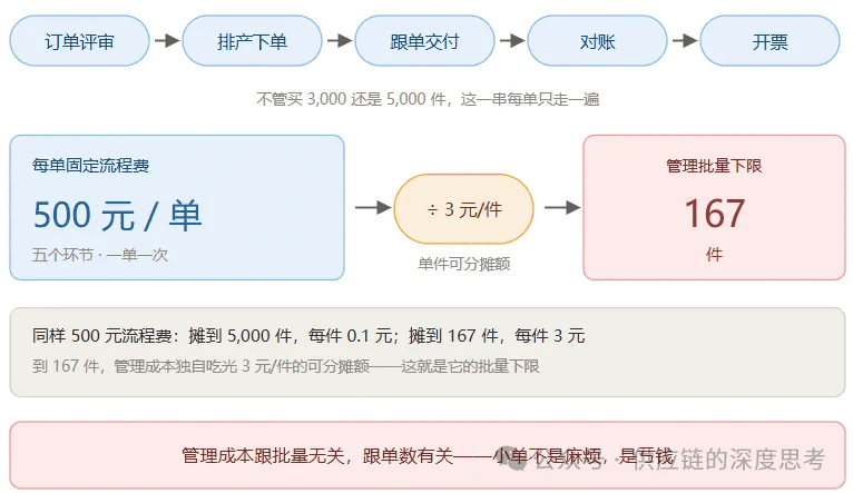

比如:一个订单,我都要走流程:评审、跟单、对账、开票。不管你买 3000 还是 5000,流程一样,这些流程都是管理成本。如下图所示:

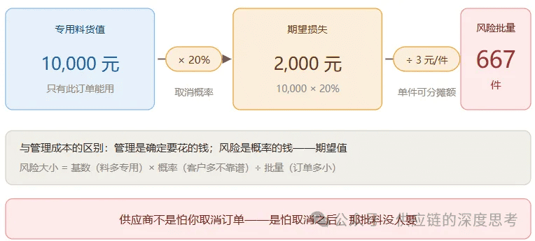

另外,你这批料是专用的,万一取消订单,这批料就会存在呆滞库存,这就是交易风险成本。如下图所示:
虽然管理和交易风险成本比例不高,但是也是羊毛出在羊身上。

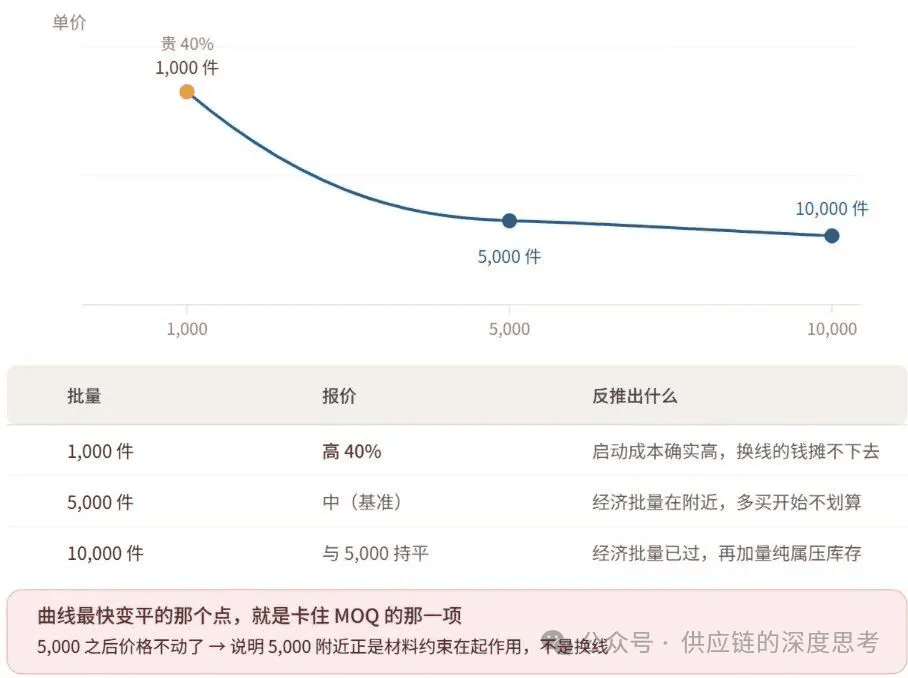

用截图报价验证一下?
小李想验证一下成本模型对吗?
如果不考虑MOQ,让供应商核算阶梯价格:1000 件什么价?5000 件什么价?10000 件什么价?
结果是:不同数量的报价,单价差40%。归因于启动成本,经济批量。阶梯价格,就是 MOQ 成本结构的影子,如下图:
1000 件比 5000 件贵 40%,说明启动成本确实高。5000 件和 10000 件差不多,说明材料约束卡在 5000 附近。
