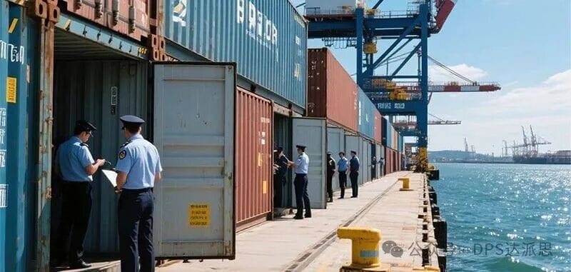

 截关
截关是海关不收报关放行条的时间。货得在这之前把报关手续全办完、拿到放行条,然后把场站收据(下货纸)交船公司。一般比截港晚个半天到一个工作日,也就是开船前1到2天。过了截关还没放行,这票货就上不了这班船,舱位白订,交货也得往后拖。

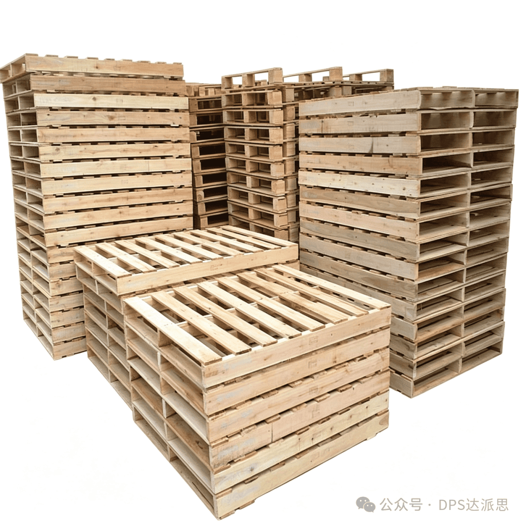

用实木托盘、木箱出货的,还有一道绕不开的——熏蒸。熏蒸就是给木质包装消毒,防实木里带的病虫害进到进口国,目的港清关的时候,没有熏蒸证明可能被扣货甚至退运。
两种常见做法:
  1. 药物熏蒸:用溴甲烷这类药剂,密闭空间里熏大概48小时,把虫子和病菌杀掉。
  2. 热处理:高温把木头里的虫和虫卵烤死,物理方法,更环保。
处理过的木质包装会打IPPC标识,这是国际通用的,说明符合国际植物保护公约的标准。出货前检查一下托盘上有没有这个标,没有的话提前补。
