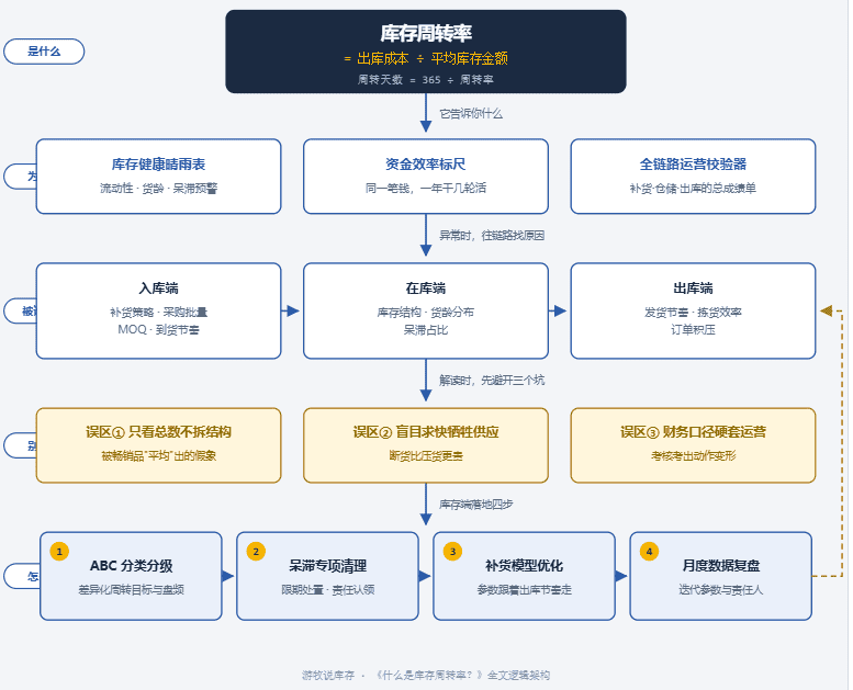

附录 A
全文逻辑架构图
一张图收拢全文:从"是什么"到"怎么提",五层递进,右侧虚线是复盘后的参数回调路径。

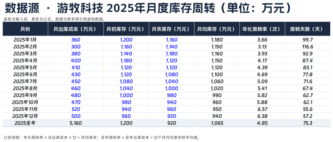

数据分析案例 · 游牧科技(2025)
完整数据源与可视化看板见配套 Excel:《数据源_月度》《数据源_品类》两张表是全部原始数据(蓝色单元格可直接替换成你的数),《案例看板》联动生成 6 个 KPI 与 5 张图表。下面是摘要。
