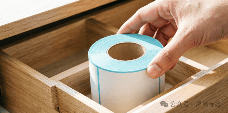

放柜子、抽屉这些阴凉避光的地方,离地别贴墙根,地面返潮的时候最下面那箱最先遭殃。

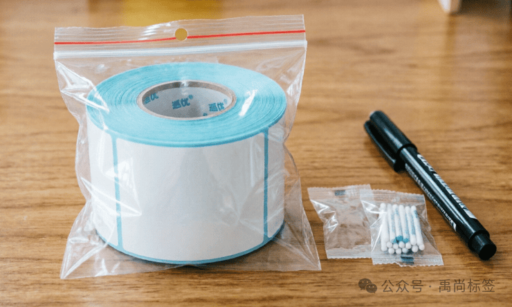

已经拆开的,套个密封袋,扔两包干燥剂,把口压上。干燥剂吸饱了要换,掂着结块、发硬就是该换了。
家里一时没有干燥剂的,先拿个能封口的保鲜袋,把标签纸装进去、尽量排出空气再封口,也能挡掉一部分潮气,聊胜于无。

已经受潮发花的,按前面说的,套密封袋加干燥剂缓几天,轻度受潮能恢复一部分。缓不回来的,用在当天就撕的临时标签上,别拿去贴要长期留的东西。

家用标签纸,别一次囤太多。按你实际用量,一次买两三个月的量就够了,用完再补,标签纸始终是新鲜的。囤多了用不完,放哪儿都是隐患——冰箱不行,阳台不行,就干爽的柜子里最合适。要是家里那几卷已经受潮发花了,也别急着扔,先套密封袋加干燥剂缓几天,轻度受潮能救回一部分。
