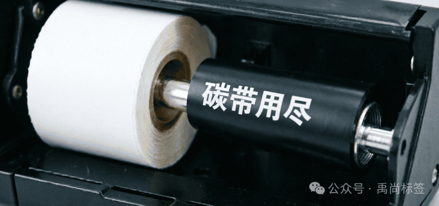

第一样,查碳带。热转印的机器要看碳带装没装、有没有装反、有没有用光。碳带装反了,机器照转,就是印不出字。碳带装反还有个典型特征:机器在转、有声音,但标签纸表面干干净净,一个字都没有。

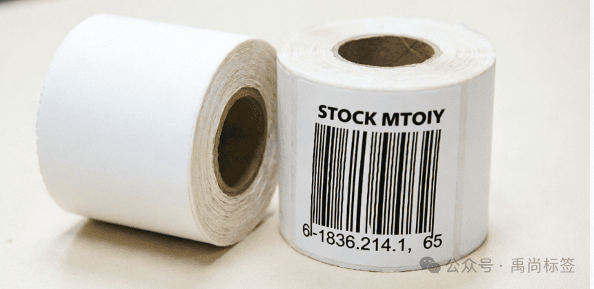

第三样,才是标签纸。前面两样都排除了,再换一卷新的标签纸试。新卷能打出来,说明旧卷有问题;新卷也全白,机器该送修了。标签纸,永远排最后怀疑。
三、怎么判断是不是标签纸的问题
最直接的办法还是那个:换一卷新拆封的标签纸,打同一段内容。新卷正常、旧卷全白,才轮得到标签纸。
反过来,新旧两卷都全白,标签纸就是被冤枉的,问题在机器。
再有一条:同一批标签纸,好几个不认识的客户都在短期内反映打不出字,那才可能是批次的事。单个客户、单台机器的全白,先查机器,别急着退标签纸。

查完三样、换了新卷还是全白,而且不是碳带和打印头的事,那这卷标签纸我们负责退换。但顺序得对:先排除机器,再怀疑标签纸。顺序反了,你退的可能是好货,机器的问题反而一直没修。
