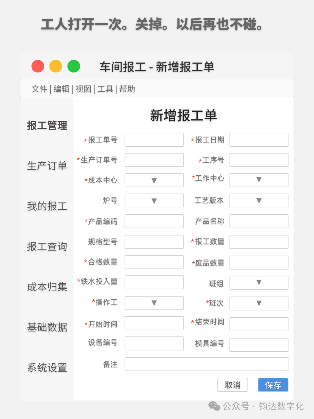

车间里三台中频炉,三班倒,停炉就是赔钱。系统上线以后,财务模块用得飞起。轮到车间报工,开炉那帮兄弟打开界面,点七个页面,填十八个字段,还要选什么“成本中心”“工作中心”“炉号”“工艺路线版本号”。一个刚扒完渣的炉工,脱了半只手套,用那根还沾着灰的手指头去戳屏幕,戳了两下没反应,转身又去加料了。

后来我们再去的时候,把车间报工做成了手机扫码,三个数:产量、废品、铁水投入量(吨)。点一下完事。复杂一点的,后面再补,先把数据流跑起来。数据实时进ERP。
