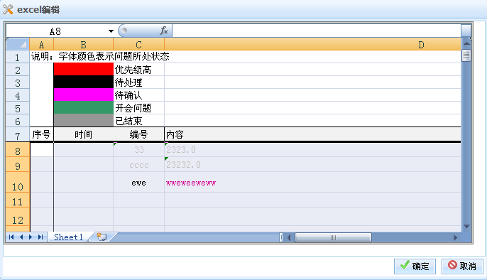

          打开在线文档
          FramerControl1.DownloadFile(url,"C:\\temp\\"+record.getValue("clientFilename"));  //先下载到本地
          FramerControl1.Open("C:\\temp\\"+record.getValue("clientFilename"), false,"Excel.Sheet"); // 再打开本地文档

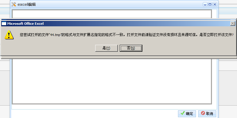

          本来想直接 用 FramerControl1.Open(url, false,"Excel.Sheet");
          但是会弹出
         暂时不知道如果解决 ,只好这样写了。
