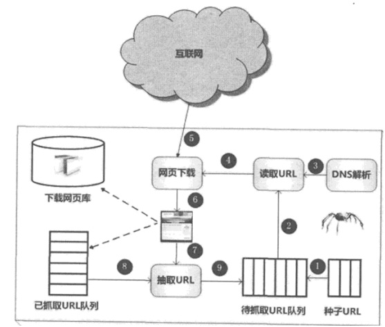

搜索引擎的处理对象是互联网网页,日前网页数量以百亿计,所以搜索引擎首先面临的问题就是:如何能够设计出高效的下载系统,以将如此海量的网页数据传送到本地,在本地形成互联网网页的镜像备份。
网络爬虫即起此作用,它是搜索引擎系统中很关键也根基础的构件。这里主要介绍与网络爬虫相关的技术,尽管爬虫技术经过几十年的发展,从整体框架上已相对成熟,但随着联网的不断发展,也面临着一些有挑战性的新问题。
下图所示是一个通用的爬虫框架流程。首先从互联网页面中精心选择一部分网页,以这些网页的链接地址作为种子URL,将这些种子URL放入待抓取URL队列中,爬虫从待抓取URL队列依次读取,并将URL通过DNS解析,把链接地址转换为网站服务器对应的IP地址。
然后将其和网页相对路径名称交给网页下载器,网页下载器负责页面内容的下载。对于下载到本地的网页,一方面将其存储到页面库中,等待建立索引等后续处理;另一方面将下载网页的URL放入已抓取URL队列中,这个队列记载了爬虫系统已经下载过的网页URL,以避免网页的重复抓取。对于刚下载的网页,从中抽取出所包含的所有链接信息,并在已抓取URL队列中检查,如果发现链接还没有被抓取过,则将这个URL放入待抓取URL队列末尾,在之后的抓取调度中会下载这个URL对应的网页。如此这般,形成循环,直到待抓取URL队列为审,这代表着爬虫系统已将能够抓取的网页尽数抓完,此时完成了一轮完整的抓取过程。
对于爬虫来说,往往还需要进行网页去重及网页反作弊。
