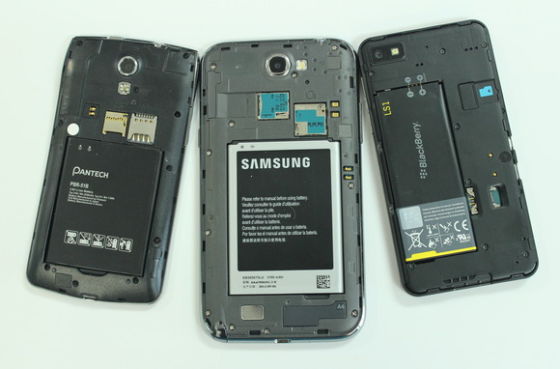

现代移动设备多数都使用锂电池,主要包含两个部分:一对电极和存在于它们之间的电解液。电极的材料有很多种,可以是锂,也可以是石墨,甚至可以是纳米线,但无一例外都要依赖锂这种化学成分。这是一种活性金属,因此容易与其他元素合成。纯锂的活性极高,甚至会在空气中自燃,所以多数电池都使用更加安全的钴酸锂。
两个电极之间是电解液,通常是一种液态有机溶剂,使得电子可以在其中流动。当锂电池充电时,钴酸锂分子可以俘获电子,然后在电池使用过程中释放电子,从而支持手机的运行。
锂电池是最常见的一种电池,因为它可以在最小的空间内存储最多的电量。这需要通过能量密度来衡量,也就是每千克电池所能存储的电量,以瓦时(wh)为单位。锂电池的能量密度一般在150至250瓦时/千克之间,而镍氢电池仅为100瓦时/千克。换句话说,锂电池比其他类型的电池更小、更轻,因此能够压缩设备的体积,但依然可以保持较长的电池续航时间。

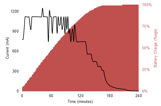

由于有可能着火,所以必须对锂电池进行严密控制。电池厂商通过充电控制器来管理电流,从而实现这一目的。事实上,每一块电池都内置有一台小型电脑来防止其过度放电。这个组件还可以控制充电期间进入到电池中的电流,在即将充满时放缓电流,避免过度充电。
手机充电时,最后一部分电量需要花费更长时间才能充满
为了展示这一过程,我们对三星Galaxy Note手机进行了充电,并测量了整个过程中的电流,而且与对应的电量比例进行了对比。从上图可以看出,充电初期的电流最高,之后逐渐降低。最后一部分电量的充电时间很长,原因是控制器在放缓电流,避免电池过冲。

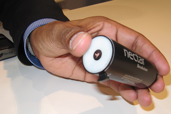

能够利用氢元素发电的燃料电池也将很快诞生。今年1月的拉斯维加斯国际消费电子展(CES)上展示的Nectar燃料电池系统可以使用10美元的燃料桶来支持手机运行两个星期。然而,燃料电池的体积还不够小,无法安装在手机中——Nectar系统只能为手机内置的锂电池充电,但却无法取代锂电池。
