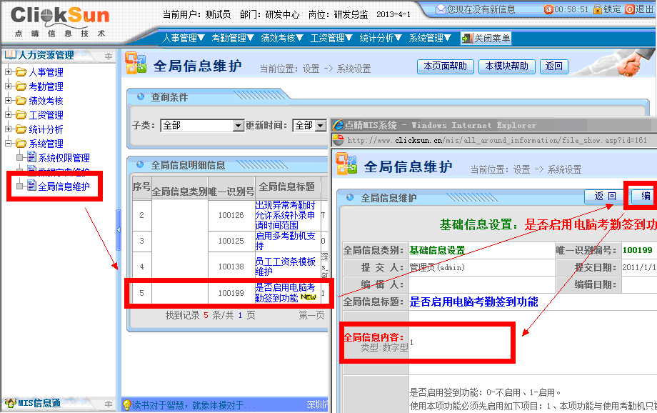

考虑到个别点晴MIS系统企业用户目前没有考勤机、并且暂时也没有增购考勤机的打算,但又的确有考勤记录的现实需求,根据点晴用户交流QQ群友建议,点晴MIS系统恢复了已经去除的点晴OA考勤签到功能,使用本项功能必须先启用如下项目:
1、本项功能与使用考勤机的用户只能二选一,同一个用户不应该同时使用这两种考勤方式,即使用了考勤机考勤的用户就不要开放电脑考勤,开放了电脑考勤的用户就不要使用考勤机考勤!
2、本项功能启用位置:点晴OA系统-》业务管理-》人力资源管理-》人力资源管理、人力资源管理-》系统管理-》全局信息维护-》100199是否启用电脑考勤签到功能,设为1启用本功能;

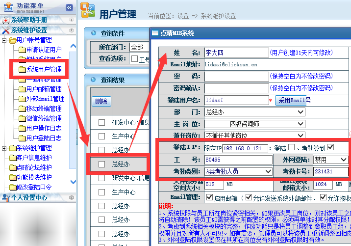

3、启用参与电脑考勤用户的电脑IP锁定功能(启用位置:点晴OA-》设置-》系统维护设置-》用户账号管理-》系统用户管理),否则用户在任意一台电脑上均可考勤,从而失去考勤的意义:
说明:
1、如果该用户设置为了电脑绑定点晴MIS信息通PC客户端登录点晴OA,那么上面的IP地址设置为:127.0.0.1或任意IP地址都可以正常考勤,考勤时系统将自动判断当前电脑是否是绑定的指定电脑,而不考虑IP地址是否正确,这个功能对于局域网外用户采用电脑考勤尤其有意义;
2、为确保指定用户必须在指定的电脑上点击考勤按钮,建议启用用户账号绑定指定PC电脑,以免用户在其他人或其他地方的电脑上登录考勤,设置方法如下:点晴OA系统如何限制(绑定/解除)用户必须使用指定的电脑PC客户端或手机APP验证后才能登录呢?。

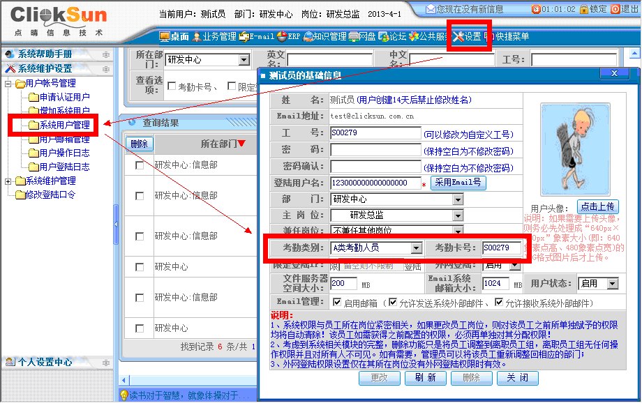

4、在以上位置指定参与电脑考勤用户的考勤类别、考勤卡号(启用电脑考勤时考勤卡号务必设为工号,见上图)。

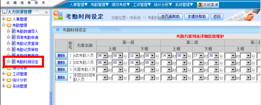

以上考勤类别修改位置:点晴OA系统-》业务管理-》人力资源管理-》人力资源管理、人力资源管理-》考勤管理-》考勤时间设定:

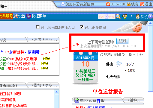

做了如上配置后,需要电脑考勤签到的用户进入点晴MIS系统后就会出现一个“上下班考勤签到”的按钮,用户进入系统后立即点击即可,如果已经签到或者还未到签到时间时,该按钮会自动禁用:

点晴客服8(1071289759) 14:51:57
可以的,将外地的用户IP随便输一个,那个考勤签到不要勾选就行了
飞翔的星星(2271537515) 14:52:43
考勤系统还是有问题啊 我昨天测试签到的时候可以点 今天上去就是这样的
点晴客服8(1071289759) 14:52:56
切换到外网也没用,必须重新登录验证的
飞翔的星星(2271537515) 14:53:19
用其他人的号上去那个按钮就可以点的
点晴客服8(1071289759) 14:53:33
没问题的,你将光标放到那个签到按钮上就会出现提示为什么无法考勤了
点晴客服8(1071289759) 14:53:54
不是,必须以本人的身份登录后点击这个签到按钮的
飞翔的星星(2271537515) 14:54:23
是提示了 但是其他人的号也是这个时间上的 就是可以点的
点晴客服8(1071289759) 14:54:40
为灰色有如下可能的原因:1、已经签到;2、还未到签到时间范围;3、你没有设置签到类型
飞翔的星星(2271537515) 14:55:44
没有设签到类型是不显示那个按钮的
飞翔的星星(2271537515) 15:02:27
飞翔的星星(2271537515) 15:02:57
这是我用其他没有签过的人的号登陆后显示的
飞翔的星星(2271537515) 15:04:23
我昨天测试签到的时候也是过了签到时间的 但是可以签到
点晴客服8(1071289759) 15:08:44
昨天是第一次使用,系统会允许的,之后就必须按照正常的考勤时间来签到了
飞翔的星星(2271537515) 15:09:51
这个签到时间是不是根据我服务器上的时间来判断的?
点晴客服8(1071289759) 15:09:59
是的
飞翔的星星(2271537515) 15:10:09
哦 我再试下
点晴客服8(1071289759) 15:11:08
你可以通过更改考勤类型中的允许考勤前后时间来看效果的,默认是可以提前1个小时、延迟半个小时考勤的
点晴客服8(1071289759) 15:11:17
可以自己修改
飞翔的星星(2271537515) 15:11:22
哦
点晴客服8(1071289759) 15:11:41
在这个时间段范围外的时间,那个“签到”按钮是灰色
飞翔的星星(2271537515) 15:17:09
这是什么情况啊
飞翔的星星(2271537515) 15:17:36
我把时间改成了下班时间 按钮还是灰的
无泪止缄(49022925) 15:18:21
重启下服务器试试
点晴客服8(1071289759) 15:18:26
总之,系统会自动判断你当前是否应该考勤的
点晴客服8(1071289759) 15:18:34
不需要重启的
点晴客服8(1071289759) 15:18:49
将下班时间改成现在,就可以看到效果了
飞翔的星星(2271537515) 15:20:12
现在好了 是我把下班时间搞错了 应该是下午五点的
