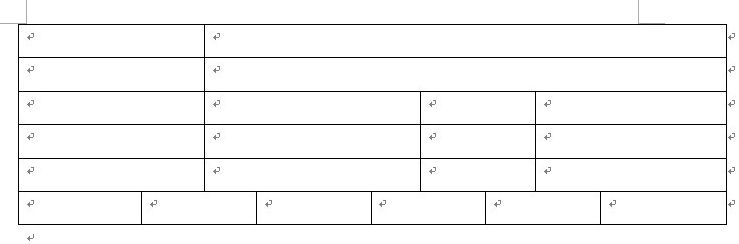

在设计工作流表单的时候,将word中的表格复制到富文本控件后总是变形,如何解决?

无泪止缄(49022925) 9:58:50
无泪止缄(49022925) 9:59:02
你看这是怎么回事

无泪止缄(49022925) 9:59:23
空格都删除了,每个格子都是固定值

无泪止缄(49022925) 9:59:55
不是,你仔细看看,最下面一行表格变形了

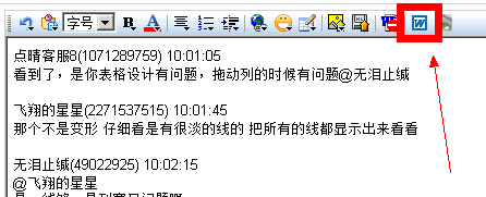

点晴客服8(1071289759) 10:01:05
看到了,是你表格设计有问题,拖动列的时候有问题@无泪止缄

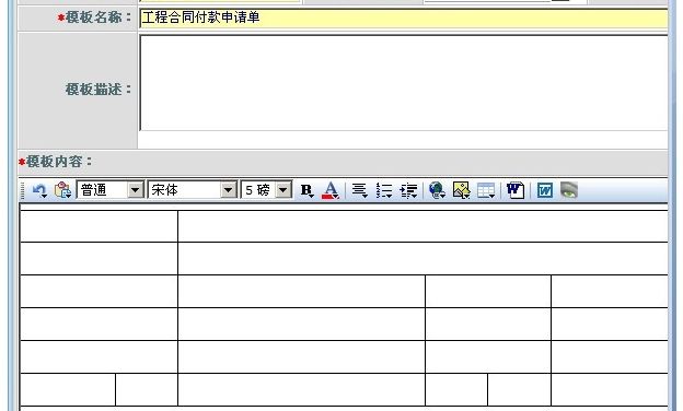

飞翔的星星(2271537515) 10:01:45
那个不是变形 仔细看是有很淡的线的 把所有的线都显示出来看看
无泪止缄(49022925) 10:02:15
@飞翔的星星
晕,线够,是列宽又问题啊
飞翔的星星(2271537515) 10:03:11
列宽是可以拖动更改的
飞翔的星星(2271537515) 10:03:20
你用那个word控件来编辑表格吧:
