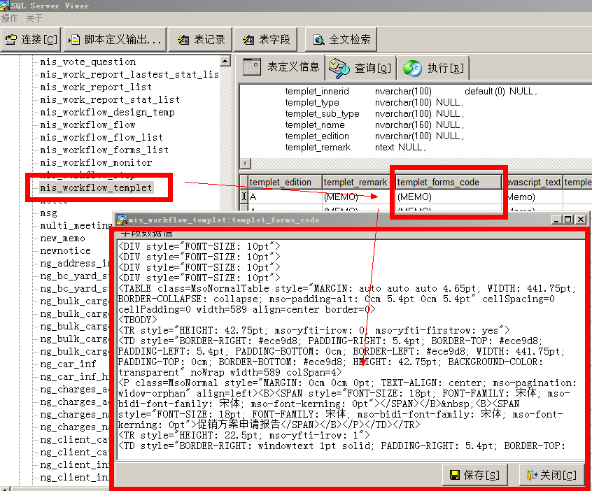

对于已经保存到系统中含富文本编辑框的工作流表单,可以在点晴官网下载中心下载一个SQL Server数据库管理工具SQL Server Viewer(),打开点晴OA系统数据库,在数据库表:mis_workflow_templet 中找到字段:templet_forms_code ,然后找到对应需要修改的表单,在这些包含富文本编辑框的工作流表单直接按照以上要求修改即可。
该评论在 2019/9/12 16:44:41 编辑过

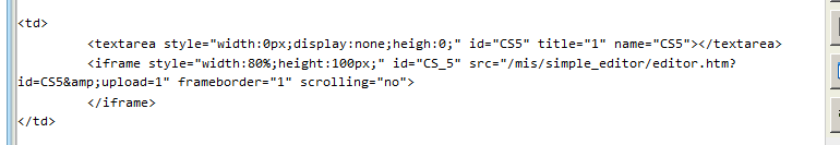

2013年8月17日 17:38
找个安静的角落一个人发呆(593870941)  14:52:17
/mis/bbs/showbbs.asp?bd=15&id=4678&totable=1
我按照了这里弄富文本、。。可是IE还是看不到。。谷歌就可以看到。
找个安静的角落一个人发呆(593870941)  17:08:17
给您看一下。。都是相同的。就是路径不一样
点晴客服(1919001814)  17:09:41
明显有冗余代码!
找个安静的角落一个人发呆(593870941)  17:10:07
求解决
点晴客服(1919001814)  17:12:52
<TD style="WIDTH: 100px; HEIGHT: 20px"><TEXTAREA style="WIDTH: 0px; DISPLAY: none; HEIGH: 0" id=CS1 title=CS003 name=CS1></TEXTAREA><IFRAME style="WIDTH: 80%; HEIGHT: 100px" id=CS_1 src="editor.htm?id=CS1&amp;upload=1" frameBorder=1 scrolling=no></IFRAME></TD>
TD 和 TEXTAREA 之间不能有其他控件或内容
找个安静的角落一个人发呆(593870941)  17:15:24
我试试
找个安静的角落一个人发呆(593870941)  17:31:27
谢谢 有了
点晴客服(1919001814)  17:32:45
怎么解决的?
找个安静的角落一个人发呆(593870941)  17:33:02
按照你上面那个帖子
该评论在 2013/8/17 17:38:45 编辑过

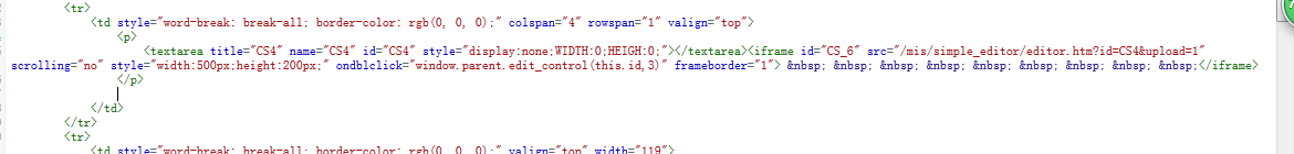

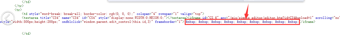

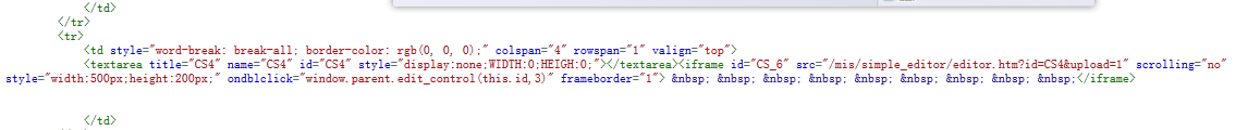

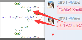

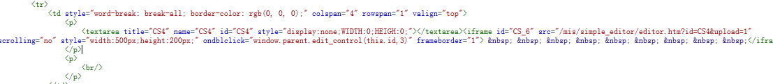

2016年6月17日 17:41
【潜水】yI份坚 2016-06-17 17:28:33
我的这个没有错啊
为什么别人还是看不到 编辑框
【话唠】点晴客服 2016-06-17 17:29:45
【潜水】yI份坚 2016-06-17 17:30:32
【话唠】点晴客服 2016-06-17 17:32:21
【潜水】yI份坚 2016-06-17 17:33:15
这样可以了吗
【话唠】点晴客服 2016-06-17 17:35:32
删除红色框中的内容
【潜水】yI份坚 2016-06-17 17:36:14
好。我再试试
竟然可以了。。非常感谢~~
该评论在 2016/6/17 18:26:07 编辑过
