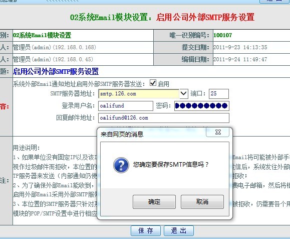

298874854(298874854) 08:30:37
客服你好,我在另一个OA服务器上外部SMTP设置OK 但是在我们公司正式的服务器上就是一直提示密码验证失败,请我我这个要怎么排错?
我在全局变量的启用公司外部SMTP服务设置中输入了正确的SMTP信息,但无法成功保存:

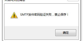

我点击确定后老是提示:SMTP发件密码验证失败,禁止保存!但是我密码对的啊:

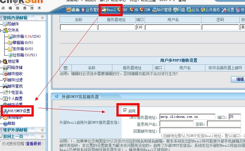

点晴客服5(1919001814) 15:13:22
你将你个人Email的SMTP启用一下看看能否加成功
298874854(298874854) 15:16:02
一样失败

点晴客服5(1919001814) 15:18:23
试试看能否在个人Email中加入pop信息?
也有可能像@unicorncn 说的,是25端口被其他程序占用了,外发邮件必须占用25端口才行
