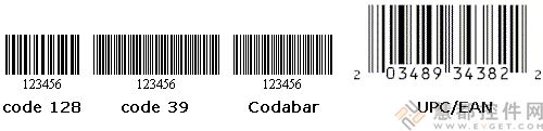

  128B规格条码,可扫描出wikipedia字样
条码的分类
  一维条码:只在一个方向(通常为水平方向)表达信息,而在垂直方向则不表达任何信息,其一定的高度通常是为了便于阅读器的对准,它可以提高信息录入的速度,减少差错率。常见的一维条码有Code 39码,Code128码,Codabar码,UPC /EAN码等 。
  二维条码:在水平方向和垂直方向的二维空间都存储信息的条码被称为二维条码,二维条码具有信息容量大、可靠性高、保密防伪性强、易于制作、成本低等优点,常见的二维条码PDF417码,QR Code码,Aztec码、Maxi Code码、Data Matrix码等。
