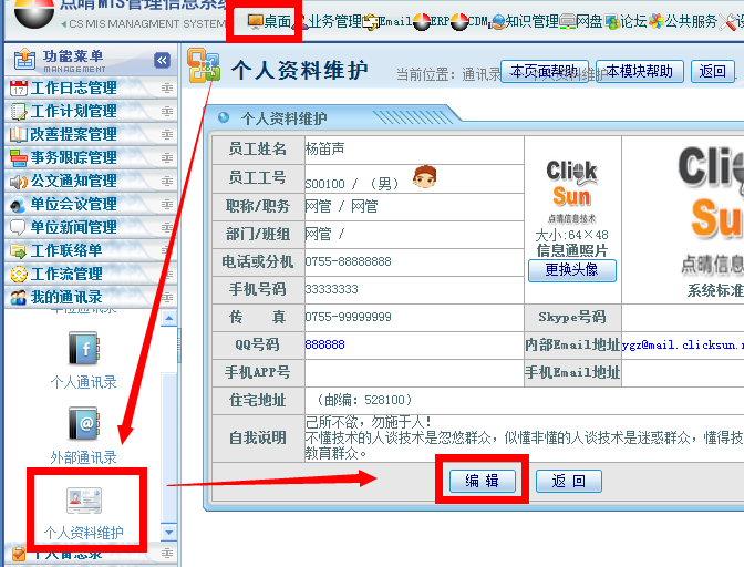

不是,他都没登陆过系统,发了也没用,一定要对方先登录一次OA、并且维护一下自己的通讯录信息,那么才能开始正常接收别人的Email,否则发送人不知道的话,发过去根本就没人看。
你可以试试将你说的看不到的用户,登录到OA、维护一下自己的通讯录信息,就会发现可以发送Email给他了。

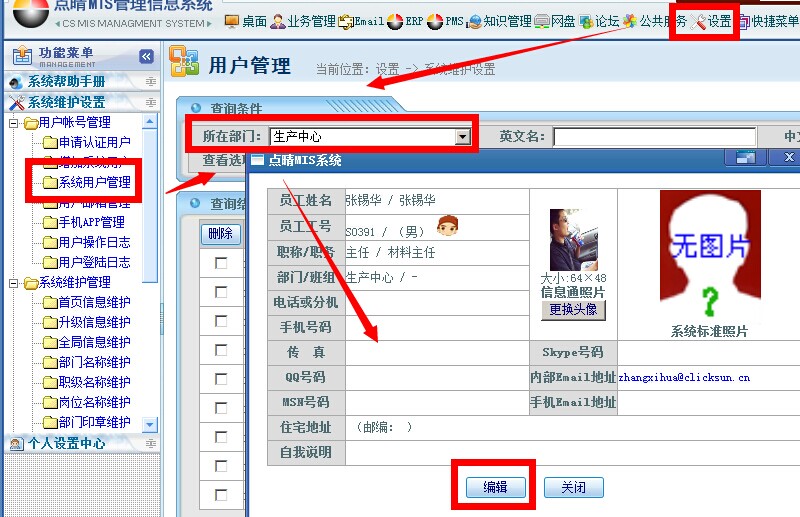

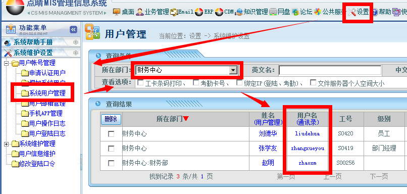

要用户自己维护一下他的通讯录信息即可:
或者由管理员统一维护也行:
只要点击保存一下即可。
奕** 2014-10-29 10:13:04
可以了,谢谢!感激不尽!!有问题我再找你们。
